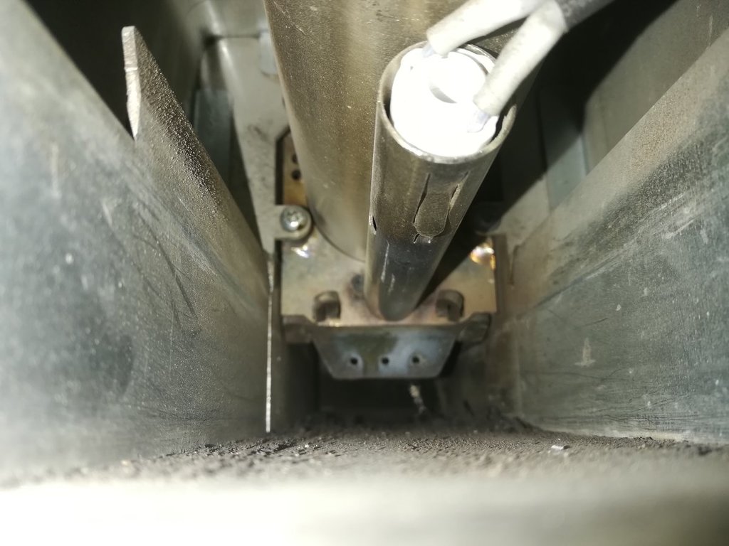

@sambor ale ja jeszcze nie wymieniałem zapalarki tak że wszystko przed nią :-) a producent palnika w kartonie dał drugą.
Tak jak widać, zapalarka już piąty sezon, praca na bufor, tylko to palnik Skiepko VIP

Jeśli dobrze pamiętam w moim palniku (VIP) nie ma imbusa a blaszka (sprężyna płaska)- sprawdzę przy najbliższym czyszczeniu, może to rozwiązanie będzie lepsze niż imbus?
