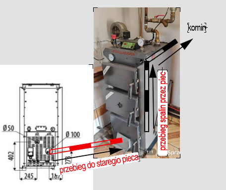

  1. Rozumiem ale chodzi mi o kwestie prawną normową czy jest to dozwolone źle dobrałem słowa wentylator wyciągowy na kominie załatwi sprawę a kołnierz w kominie rozwikła sprawę kondensatu którego wpuścić będzie trzeba do kan. Przez piec przejdą spaliny +- 80 C czad unosi się do góry powinien być wypychany dodatkowo pierwszy kocioł nazywany nieoprawnie (piecem) choć jak zdejmę ocieplenie to będzie promieniował w pomieszczeniu. pytanie czy będzie za zimny strumień spalin i czy do jest dozwolone . wystarczy mi odzysk do 2 obiegu z buforem temp. może być 35 na podłogę starczy w wiatrołapie. jakie zagrożenia wiążą się z tym pomysłem . Zawsze w czasie wojny można będzie zapalić , a teraz cieszyć się ciepłem z pedetu. Dla mnie najważniejsza kwestia to prawna . Wykonanie i badanie rozbudowanie eksperymentowanie i obserwacja skutków to dalszy etap na razie chciałbym wiedzieć czy można prawnie to zrobić np. jak przyjdzie kominiarz lub inna soba to się nie doczepi np że jest podłączony ((piec))kat 4 wsunie jest kat 5 a 4 jest tylko (odbiornikiem dodatkowym ciepła).
  2. Dołączył do społeczności: pracownik2
  3. Witam, mam pytanie czy można podłączyć nowy piec przez stary by mieć dodatkowy odzysk ciepła? Czy to jest zakazane nigdzie nie mogę znaleźć informacji na ten temat wiem że nie można podpiąć 2 kotłów pod 1 przewód kominowy. Piec dodatkowo bym uszczelnił. Jak sprawa wygląda technicznie oraz prawnie co powiecie.
