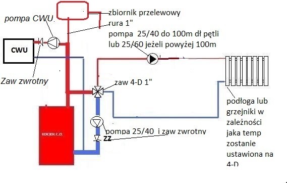

W stronę źródła ciepła, aby 3-D zimną wodę brał z powrotu podłogówki -
Modernizacja instalacji co Niskie przepływy w podłogówce.
sambor odpowiedział(a) na Bob82 temat w Instalacje CO i CWU
Dobrze myślisz Podłogówki pracują na wodzie z własnego powrotu dodając tylko tyle z kotła aby była zadana temp -

To wygląda jak instalacja całkowicie "składkowa" - montowana z tego co było pod ręką. Największy problem to za mały wymiennik - on stawia za duży opór i stąd są za małe przepływy w podłogówce, ponadto trzeba wymienić co się da z rur PP32 na PP40 , zmienić lokalizację zaw zwrotnego na powrocie podłogówki i inne drobne- zaznaczyłem to na rysunku. Jakby nadal było mało z przepływami , to trzeba zmienić za 3-D z Kvs 3,2 na Kvs 4,2-4,5 Ale najpierw wymiennik i rury. -
Opory zależą od prędkości przepływu, a ta jest największa w najwęższym miejscu. I może dokończę - bo rok się kończy - opory rosną z kwadratem wzrostu prędkości wody w rurze ( otworze). Jaka jest prędkość dopuszczalna w rurze 1" stalowej to wiadomo z materiałów projektowych - nie więcej niż 1m/s, autor tematu marzy aby w instalacji płyneło 1920l/h ( 2 x2 x8 x 60) co dla rury 1"daje ok 0,99m/s - czyli rura 1" teoretycznie jest na styk. Należy znaleźć lokalne przewężenie, które blokuje przepływ - albo w zaw z filtrem na wylocie z bufora, albo jak Andrzej proponował w mufie 5/4" na szczycie bufora. Bez rzetelnej wizji lokalnej więcej nic nie ustalimy. Możliwe, że są duże opory rozdzielaczy, ale to tylko możliwe. Możliwe, że pompy skośnookie są takie jakie są Możliwe, że gdzieś się jakieś kolanko przytkało ( wada odlewu, sam takie miałem) Nowy Rok czeka, muszę iść - Wszystkiego Najlepszego dla Forumowiczów.
Nie wiemy w którym miejscu spiełeś, a obecny układ jest i tak zły, więc przerób go np wg mojego schematu. Dla mnie możesz z bufora dać 1"- jest to na styk przy przepływach, które chcesz osiągać, więc ja dałbym już z 5/4". Nie zapominaj, że masz jeszcze pompę trzecią do garażu - ona też będzie ciągła. Najprawdopodobniej jest źle policzona podłogówka - albo za długie pętle albo za duży rozstaw, albo dom jeszcze nie ocieplony. W nowym, ocieplonym domu prawidłowe przepływy to nie więcej niż 1,2-1,5l/min.
Weź przynajmniej ty nie bredź - kartka, ołówek , narysuj co komu pcha i co gdzie wzrasta ?
