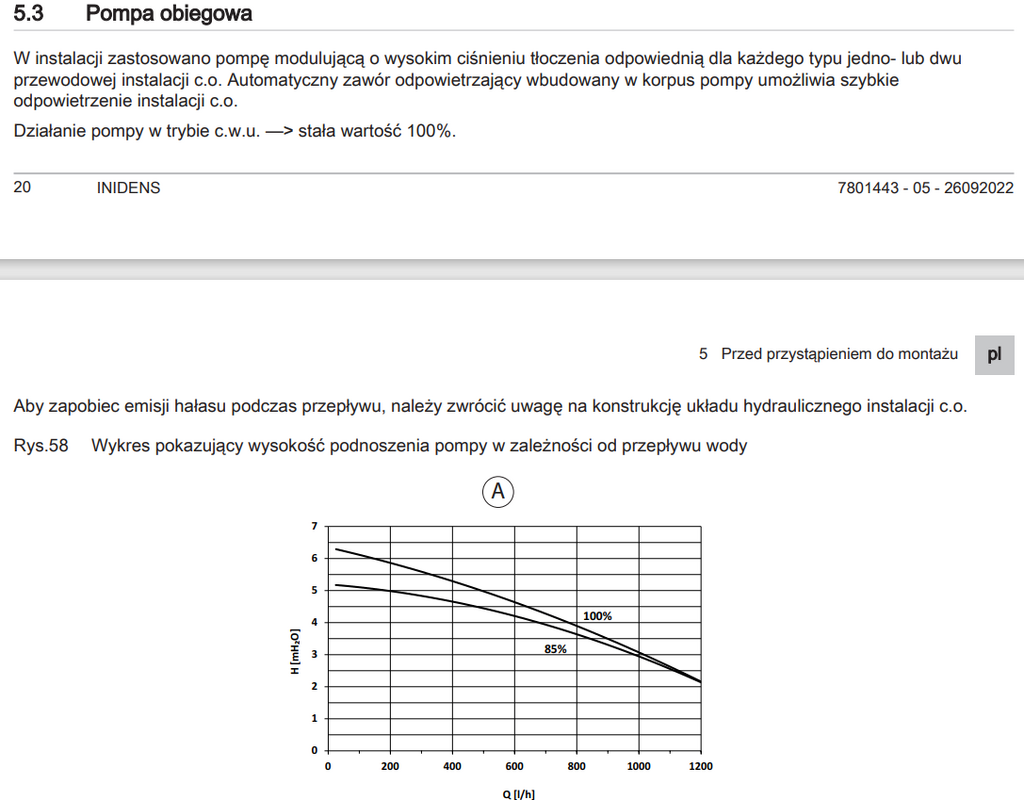

Ten kocioł w ogóle nie powinien być montowany bezpośrednio (czyli bez sprzęgła albo wymiennika) w małych instalacjach grzejnikowych bo to jest proszenie się o kłopoty. W instrukcji jest pewna informacja, ale dla osób nie obeznanych z tematem kompletnie nic nie mówiaca:
Cytat
W instalacji zastosowano pompę modulującą o wysokim ciśnieniu tłoczenia odpowiednią dla każdego typu jedno- lub dwu przewodowej instalacji c.o.
Cytat
Aby zapobiec emisji hałasu podczas przepływu, należy zwrócić uwagę na konstrukcję układu hydraulicznego instalacji c.o.
Edytowane przez sorier
