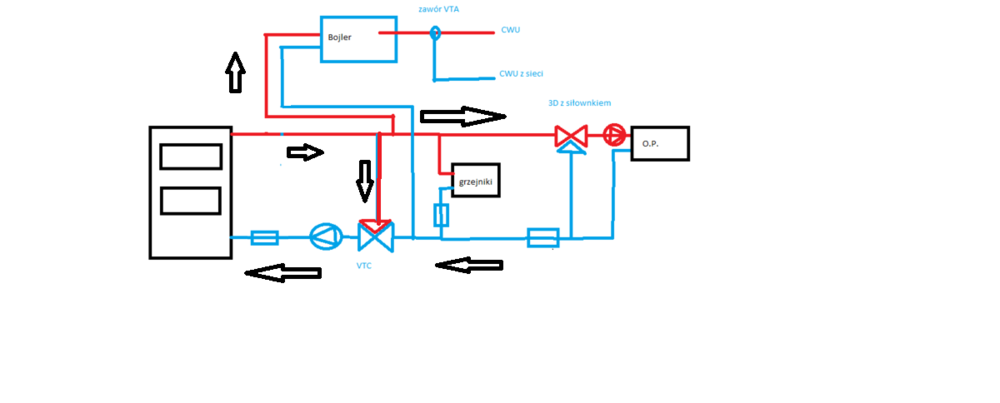

  1. To po co na forum głowę zawracasz , źle wykonaną instalacją, jednocześnie nie przyjmujesz do wiadomości żadnych uwag na temat błędów - to bez sensu.
  2. Z poprzedniej dok wynikało że masz tylko 1 odpowietrznik, ten na powrocie. Zbiornik podłączony źle - musi być rura 1" metalowa czyli stal lub miedź wprost z góry kotła wyprowadzona do zbiornika przelewowego. A jak jest u ciebie? Na takie moce to do tego zaworu musi być rura 1" metal, podobnie jak powrót z tego zaworu. Jest obecnie lato, więc nie sprawdzisz poprawności działania obiegu 4-D, ale z tego co widać będzie kiepsko działać, nie mówiąc już o bezpieczeństwie całej instalacji.
  3. Wiadomo że nr.2
  4. Zabezpiecza jak jest podłączony prawidłowo. A u ciebie gdzie jest podłączenie naczynia do instalacji ( kotła) Tam jest zasysanie przez pompę wody i ew powietrza przez odpowietrznik. Odpowietrznik od centralnego powinien być przed samą górną belką - tam masz nawet jakiś trójnik z korkiem. Średnice rur zależą od mocy kotła a rozmiar 4-D i ru obiegu kotłowego powinien być podany w instrukcji kotła.

  8. Podaj adres - przyjadę, oglądnę, dam pismo z pieczątkami co i jak źle , zapłacisz i nie będzie po łepkach, tylko urzędowo. Ale to kosztuje.

  10. Ej @Digitrax zawsze musisz zepsuć innym wieczór! Człowiek się cieszy , że robota skończona a tu takie bomby na niego lecą. Ale tak na poważnie to kolega Digitrax ma rację wg mnie rozebrać do zera i robić prawidłowo od nowa.
