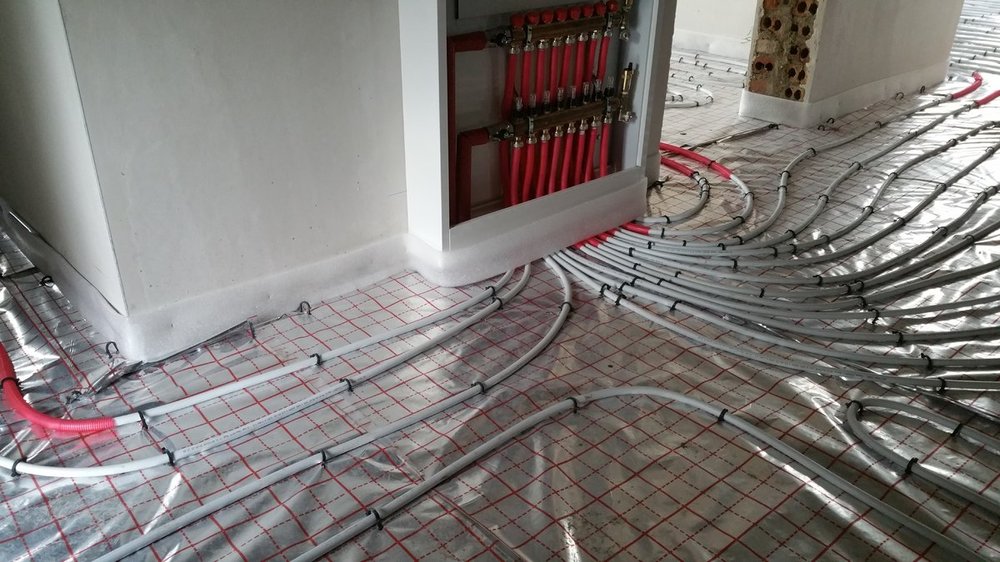

Witam mam problem nie jesteśmy w stanie z instalatorem dobrać sterowania ,pompy do podlogówki dom około 180 m 2 dwa piętra dwa rozdzielcze jeden 10 drugi 8 pętlę do 80 m zasilanie midzedz 22 chciałbym jakies proste w obsłudze rozwiązanie dodam że piec na węgiel ogrzewa bufor i co dalej za buforem co tam wstawić żeby to pchnęło na piętra ?

Rozdzielacze są gole bez pomp
a reszta - gołe to nic nie znaczy , jak wygląda choćby obecna instalacja , może jakieś schematy , lub zdjęcia inaczej jak coś doradzić ,
ruru położone 22 miedź do 1 rozdzielacza z kotłowni i do drugiego na piętrze też 22 miedź i też z kotłowni w kotłowni zlutowane na 28. Pętlę max do 90 m

Jest ciepła woda ale podłączona przed buforem. Chodzi mi tylko o połączenie bufora z podlogowka jaka zastosować grupę pompowa z jakim zaworem jaka pompa. piec który napędza bufor około 18 kv . bufor 500 l . Jutro zrobię dokładne zdjęcia rozdzielacza . Świeżo wylany anhydryt
Rury CU22 do tych rozdzielaczy z taką ilością pętli to za mało. Jak posadki już wylane to nie ma możliwości ich wymienić, więc pompy i zawory mieszające trzeba będzie w tych szafkach zainstalować by zasilić je wyższym parametrem z bufora.
Popchała by ale nie przez rurki CU22. Policz ilość pętli i przepływ wymagany w każdej z nich. Zsumuj i zobacz ile wody musi teraz przez te rurki CU22 przepłynąć...

to rozlutuj przy tych 28 i daj dwie grupy jak poniżej. Będziesz miał osobne sterowanie góry i dołu. Na górze zawsze zimniej, a tym sposobem bedziesz mógł zasilac te rozdzielacze inną temperaturą. To będzie Twoja wygrana.

Wystarczy. policz.  jedna pętla 2l/minutę x10 pętli to sie równa 20l/minutę x60min to jest 1200l/h czyli 1,2m3/h .
rura 28mm czyli 1" ma przepływ nominalny 3,6m3/h a max 6,8m3/h
myślisz , ze te 22mm nie wyda tych 1,2m3/h?
Chciałbym żeby tak było. I to chodziło. Teraz to jestem trochę spanikowany że te rury tego nie obsłużą
Spokojnie Ci obsłużą. Masz Do kazdego rozdzielacza oddzielne obwody. Gdyby był jeden to gorzej ale masz dwa.
Zresztą jak chcesz to kuj i wymieniaj. Ja bym zostawił.
