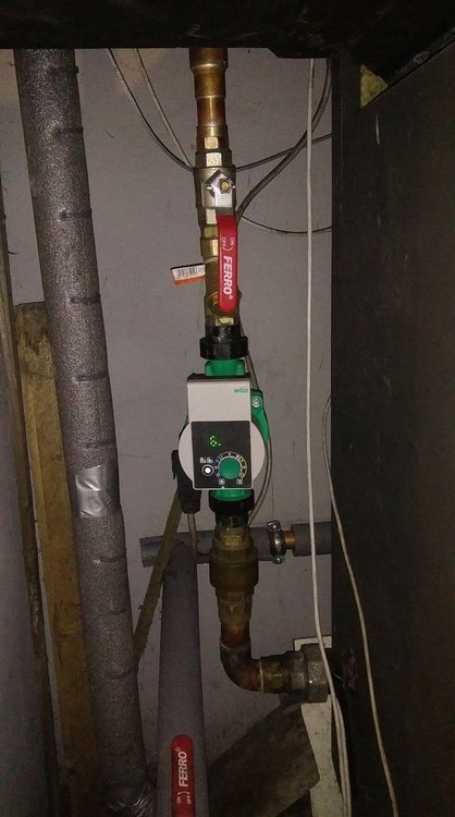

Coś takiego Panowie wykombinowałem:
  • zawór 4D dopasowany do mocy kotła czyli wejścia 1 cal 10kvc aby dobrze mieszał (takie samo wejście jest w pompie C.O),
  • zasilanie i powrót z grzejników 6/4 (taki jaki mam na powrocie i wychodzący z pieca) z przejściem na 1 cal pod zawór 4D,
  • na dom i powrót po wymieszaniu w 4D, 1 calowe rurki,
  • jeden zawór kulowy na powrocie przy 4d (zawór otwarty gdy jest prąd i nie korzystamy z grawitacji) oraz na powrocie pomijający 4D (zawór zamknięty gdy jest prąd i nie korzystamy z grawitacji),
Grawitację tak naprawdę wykorzystuję tylko do odprowadzenia nadmiaru ciepła z solaru słonecznego. Wiec jest to tylko lato, gdy piec nie chodzi.
Czy grawitacja zadziała z pominięciem 1 calowego 4D i czy 4D będzie prawidłowo mieszał mając odpowiednią różnicę ciśnień itd. ?? Pozdrawiam
Edycja: Zamiast zaworu zwrotnego powinno być napisane: zawór różnicowy. Jest to tylko obrazek poglądowy nie uwzględniający zaworów zwrotnych itd.
Edytowane przez VolRecon
Jakiś super kocioł, ma palnik na groch, ma "ruszt awaryjny" na wszystko, a na letnie słoneczne dni grzałki elektryczne i grawitacja Co byś tam nie kombinował wstaw dla zaworu 4D pompę kotłową. To tylko 2-4 zł miesięcznie, a będzie Pan zadowolony.

Wszystko zależy od tego jak wygląda instalacja  ile grzejników jaka długość rur ,czy są rozgałęzienia , bo jak dasz 3/4 to okaże się , że  na wszystkie grzejniki nie wydoli przepływ a woda , że jest LENIWA popłynie tam gdzie będzie jej łatwiej  . Jak dla mnie to minimum 1'' a najlepiej 5/4 '' rury od kotła do4D i powrót 4D -kocioł 5/4 '' a instalacja na 1'' lub Cu28
te 6/4 i zawór 4D 1'' to nic ci nie da
to sam sobie życie utrudniasz i po co ci zawór różnicowy  skoro i tak musisz być w domu żeby otworzyć te kulowe , czy tak często nie masz prądu , no i jak do tego masz wpięte solary , żeby odbierały grzejniki ?
