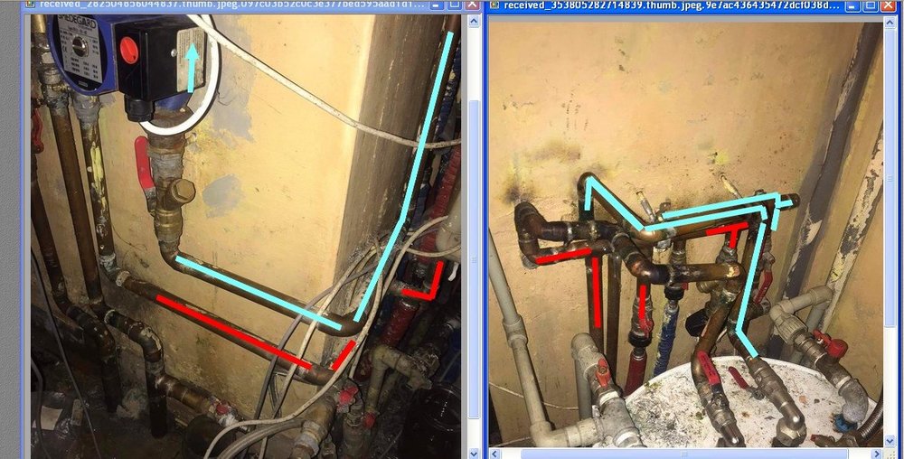

Kiedy zamontowałem kominek z płaszczem wodnym napełniłem instalacje wodą i wyciek był dosłownie wszędzie, woda zalała podłogówke na piętrze i na parterze, zalało pokoje z kaloryferów (pex nie wytrzymał zimna i puścił) (kolanka miedziane pękły i musiałem skuć praktycznie w każdym pokoju posadzkę żeby do dziury się dostać i połatać pezy mufami i miedziana instalacje, kiedy naprawiłem wszystko nie było żadnego wycieku więc zalałem kaloryfery wodą i zacząłem grać w kominku.
Kominek nagrzewa tylko rury za nim jak na zdjęciu, pierwsze grzanie to wiadomo może trwać i trwać ale grzane było 3 dni drzewem i nic ani jedna rurka nie nagrała się w kotłowni, nie wspominając o bojlerze.
Myślałem, że jest zapowietrzona instalacja
Więc sprawdziłem kaloryfery i wszystko jest ok.
Pompy ze zdjęcia są ustawione do góry zawory z filtrem tak samo.
Zbiornik wyrównawczy trzyma ciepła wodę i też nie jest zapowietrzony
I tutaj się zastanawiam gdzie jest problem gdyż pompy są wymienione i ustawione tak jak były wcześniej, jedyna przeróbkę którą zrobiłem to te dwie rury puszczone do bojlera, kiedyś był tam piec gazowy, a że mi się nie opłaca gazu instalować na nowo chce grzać cały dom tym kominkiem.
Kominek na spokojnie ogrzeje dom gdyż pamiętam, że w zimę grzali na początku piecem gazowym a później samym kominkiem
I tu jest pytanie dlaczego nic się nie nagrzewa?
Na rurach trzymam temperaturę 60 stopni.

1 - zdejmij styropianową izolacje to będzie lepiej widać podłączenia
2- sprawdź kierunki tych zaworów zwrotnych -wydaje mi się zbędnych
3 -sprawdź czy ten zawór jest otwarty bo brak rączki i nie widać - zrób dokładniejsze zdjęcie
sprawdź kierunki na pompach , i gdzie jest wpięty bojler przed wymiennik czy po wymienniku
Edytowane przez mironw
ale coś tu chyba jest nie tak w instalacji i wymiennik źle podłączony ,  czy tak jest to fizycznie podpięte bo trochę niewyraźnie  widać , a i podłogówka też do sprawdzenia
 jak nie to narysuj jak to jest
a jeszcze jedno skąd te rury co z podłogi idą po stronie pierwotnej wymiennika  - pomarańczowa pompa na nich wisi

no to masz pomieszane wymiennik powinien działać przeciw prądowo  czyli jedna pompa powinna pchać na wymiennik (ta z kotła pomarańczowa) , a druga ciągnąć i wymiennika na C.O.  powoli jeszcze raz prześledź drogę wody z niebieskiej pompy bo to zdjęcie trochę nie  wyraźne i myślę że dobrze rozszyfrowałem
a podłogówka zakręć i wyłącz pompę tę czerwoną za bojlerem   bo tam też brakuje zaworu zwrotnego na powrocie do instalacji

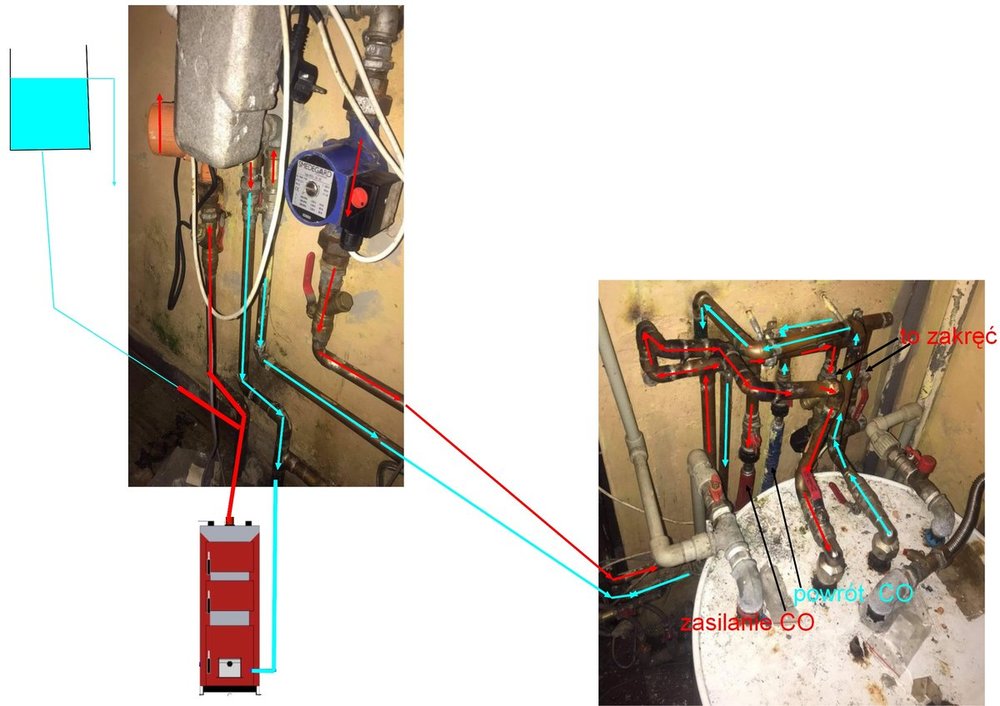

Narysowalem na szybko jak to wygląda
Mam lekko uszkodzony aparat w telefonie więc może być trochę niewidoczne
1.to są te dwie pompy
Po lewej ta pomarańczowa, po prawej niebieska
2.wymiennik
3.zawory wypychające te złote
4.zawor z filtrem
5.zawory zwykle
6. Odpowietrzniki u góry
I na samym dole też zwykły zawór podpięty do rury z oplotu
To prowadzi do rur z tworzywa sztucznego.
Tak to jest złożone z tym że no nie działa.. Woda jest ale tylko zimna  choćbym grzał miesiąc to się nie nagrzeje

Woda idzie  do góry dlatego że zbiornik wyrównawczy  jest wyżej od wymiennika , a jeżeli  pompa pcha do góry i rury są tak podpięte jak narysowałem , to To- instalacja ,  nigdy nie będzie  działać  poprawnie bo zamieniony jest powrót z zasilaniem
 a jeszcze coś zauważyłem ale trochę niewyraźnie
