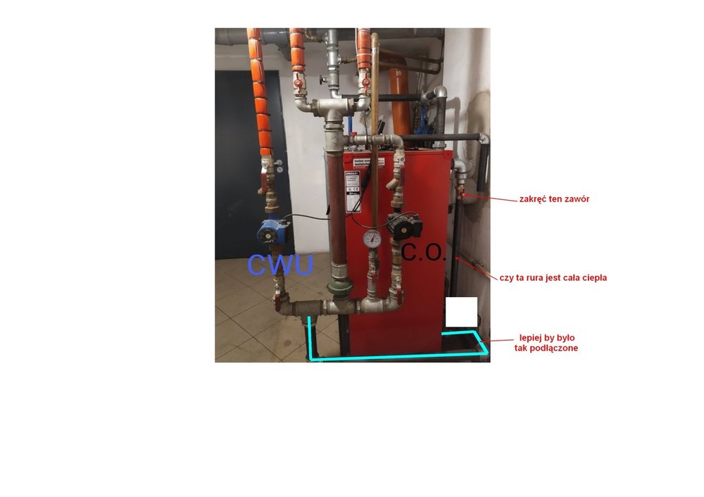

Dzień dobry, kupiłem dom na wiosnę, przyszedł sezon grzewczy z którym pojawił się problem zapowietrzających się wszystkich grzejników na piętrze.
Dom ma piwnice parter i piętro. Powierzchnia 220m
Wrzucam zdjęcia po których może ktoś dojdzie w czym jest problem. Bardzo przepraszam za brak szczegółowego opisu, ale nie mam zbyt dużego pojęcia o hydraulice.
Cześć masz pompę na powrocie  , więc nie powinieneś  mieć odpowietrzników automatycznych  na instalacji  ewentualnie powinny być pozakręcane tymi kaptyrkami  , i służyć do odpowietrzania tylko przy nie pracującej pompie C.O. w chwili uzupełniania zładu wody w instalacji

Wygląda mi to na układ otwarty z pompą na powrocie. Wysokość podnoszenia twojej pompy co to 6m. W takim przypadku dół twojego naczynia powinien być 0,7 x 6m co daje 4,2 wyżej niż najwyżej położony grzejnik lub gałązka idąca do niego. Rura wznośna do twojego naczynia to chyba ta z manometrem, rura bezpieczeństwa pewnie z pionu grzejnikowego albo to ta która idzie z rurą wznośną w górę pod stropem(akurat tak nie powinna iść rura bezpieczeństwa). Masz następujące rozwiązania problemu:
1) pompy na 1 bieg - może pomoże
2) naczynie dać wyżej
3) zamknąć układ
4) wyłączyć pompę c.o. i przejść na grawitację :)
P.s. tego zaworu kulowego przed zaworem bezpieczeństwa c.w.u. nie powinno być, a tym bardziej zamkniętego !!!! to samo tyczy się rury wznośnej

W dniu 21.10.2020 o 15:07, LukaszMark94 napisał:
A czy przyczyną może być brak naczynia przeponowego c.o. ?
jeśli masz zbiornik wyrównawczy na strychu to naczynia przeponowego do c.o. się nie stosuje
a określ się do tego
i opisz poszczególne rury m a co z odpowietrznikami ?
