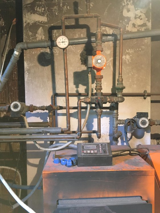

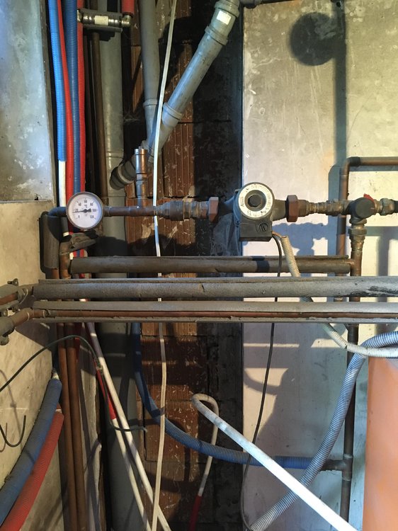

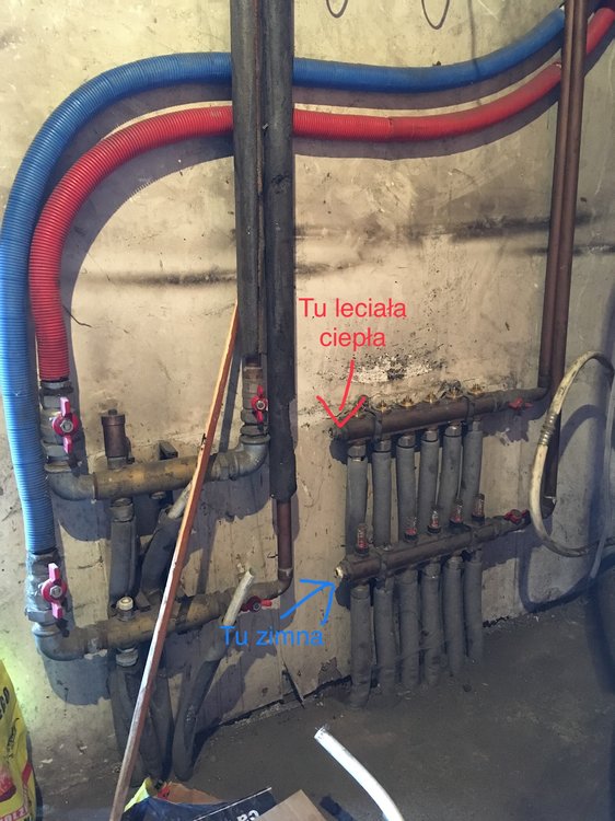

kupilem dom w którym była już zainstalowana podłogówka,chce wymienić rozdzielacz na jakiś porządny,chciałbym poprosić o doradzanie jakiej firmy,co warto dolozyc itd,piec na ekogroszek  Altech Rubid 2 18kW,dom 160m2,dół 80m2,góra 80m2

Podlogowka grzeje ? Nie ma z nią problemów? Jezeli nie to po co wydawać kasę.
Generalnie poprzedni właściciel twierdzi,ze przez 10lat 2x użył podłogówki,bo zaraz sauna sie robiła w domu,ja pierwszy raz odpaliłem piec wczoraj,podłoga grzała tylko w jednym pomieszczeniu,pewnie zapowietrzona,pomysł w wymiana rozdzielacza wziął się stad,ze ten wygląda „biednie”,brak zaworów,pompy,zaworu do regulacji temperatury itd,
Zrob od razu zdj instalacji . A tak ogólnie to jak to pracowało jak pompy na op nie ma ?
Edytowane przez Kazio321
Są zawory na pętlach wystarczy założyć głowice z elektroniczną regulacją, nie widać  pomieszania,  jest gdzieś zawór N-drogowy.
I jak panowie,widać coś z tych zdjęc?...bo ja to zielony w tej materii
Zawor 4d i 3d masz . 4d sterujesz temperatura ma grzejniki (jak masz ) a 3d temperatura na podloge . Tylko brak siłowników do tych zaworow i sterownika ktory je obsłuży.
Czyli muszę dokupić zawory i sterownik tak?
A jakieś pompy na powrocie nie warto by dołożyć może?

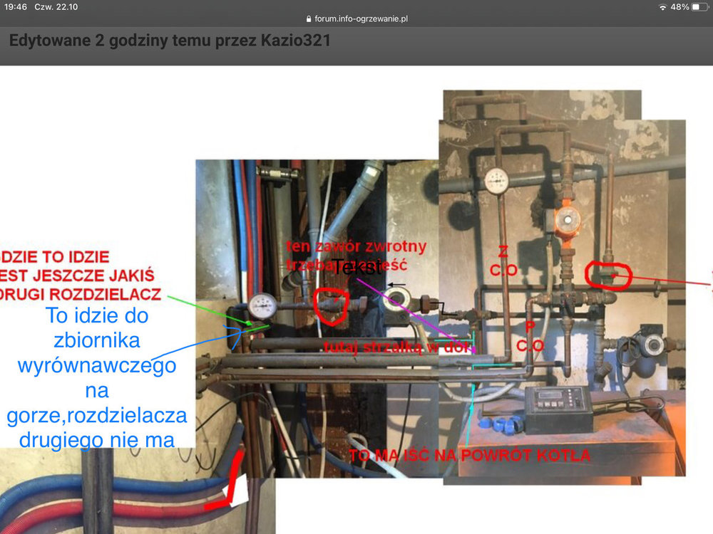

Na powrocie z 4d do kotla . Tylko dobrze by było zrobić schemat podglądowy.  Wtedy można opisać co musisz pozmieniać
Ok postaram się opisać co gdzie
ale masz tam mętlik  , przydało by się zdjęcie jak jest pospinany powrót   z  bojlera ,podłogi i 4D

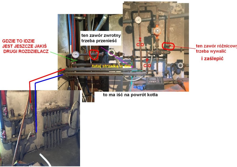

MASAKRA!!!!!!!!!!
a tamto po zaślepiaj    do zbiornika wyrównawczego powinna iść rura jak najbardziej prosto i bez żadnych zaworów  oraz minimum 1cal lub Cu28
A jeszcze to trzeba obrócić puszkę na pompie podłogówki bo jak zalejesz elektrykę to będzie bum  i wirnik powinien być w poziomie a nie tak pod kątem
Edytowane przez mironw
Japierdzile,kto temu gościowi to robił...

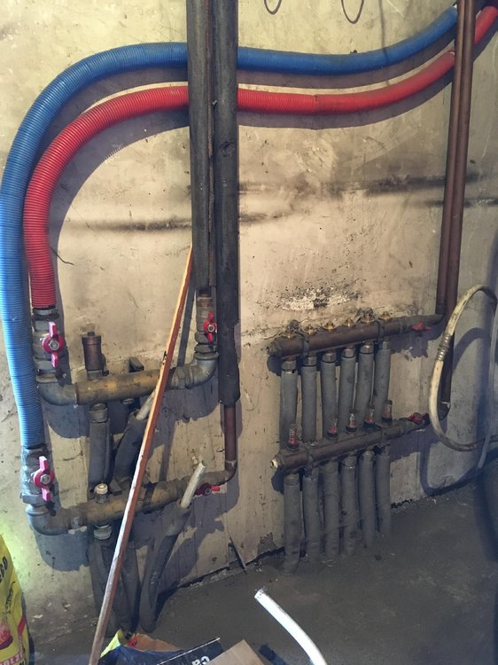

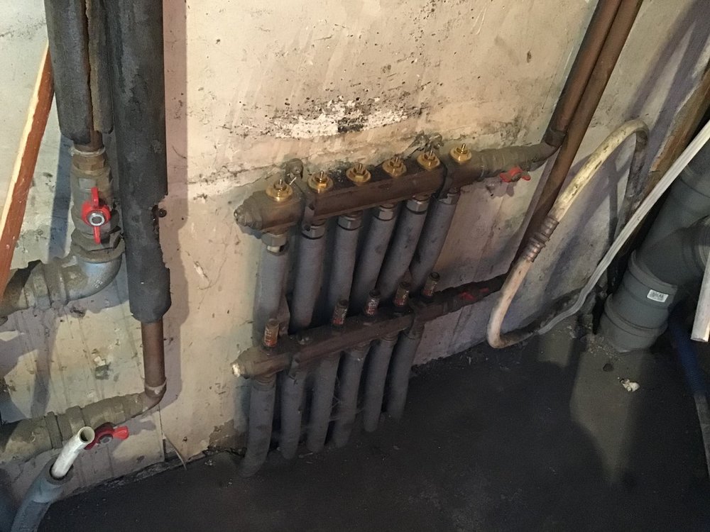

A jeszcze jedno,wczoraj jak podlogowka działała tylko w jednym pomieszczeniu,próbowałem sprawdzić czy nie ma powietrza i popuscilem śrubokrętem zaworki,powietrza nie było,odrazu lala się woda,ale jakby odwrotnie,na dole jest zasilanie chyba,wiec tam powinna lecieć ciepła
Wysłane z iPad za pomocą Tapatalk
jest okej  zasilanie górna belka - z pompy
powrót dolna
a najlepiej to sprawdż rotametry gdzie jest 0  - góra czy dół szklanki

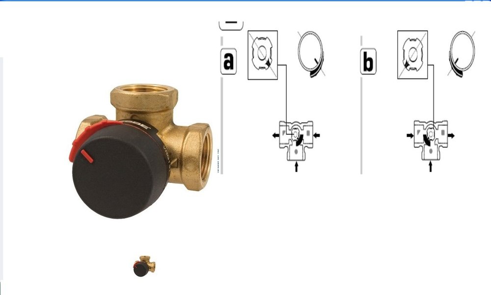

jeszczem jedno czy ten 3D jest dobrze założony bo coś mi ta czerwona skala nie pasuje

Ten zawór w pozycji jak na zdjęciu z kotłowni daje ogrzewanie na kaloryfery,jak przekręcę w lewo,dołącza podłogówkę
to jest zawór tylko do podłogówki i  tak może tylko działać  dlatego  , do grzejników jest 4D
jak będzie nim sterował siłownik ze sterownikiem , to zacznie działać, a nie robić saunę  ,temperatura na podłogę nie powinna przekraczać 35*C-40 *C

Ten zawór 3d od podłogówki jak przekręcisz w prawo to powinna na podłogę iść gorąca woda, a jak w lewo to pompa za zaworem powinna robić się zimna. Czy tak jest, bo mi również wygląda to na źle ustawione lustro zaworu.
Pompa za zaworem i śrubunek są ciepłe zawsze
Ale kiedy jest ciepła bardziej.
w sumie brakuje również zaworu zwrotnego na powrocie z obiegu podłogowego więc może powrotem zaciągać wodę z kotła.
Nie sprawdzałem dokładnie,ale wydaje mi się,za ma temperaturę instalacji która idzie na kaloryfery
To sprawdź bo oczywiście jest to niemożliwe. No chyba że zamiast zaworu masz wstawiony tylko jego kadłubek.
