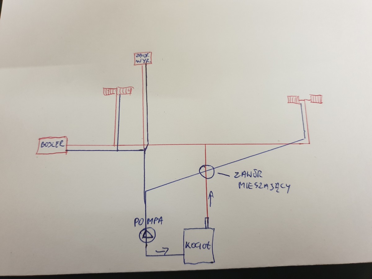

Witam wszystkich.Po wymianie kotła ,chciałbym założyć termostaty na grzejnikach i zawór 3 drożny.Czy w tej instalacji i w tym miejscu bedzie działał dobrze?dziękuję.20231106_091426.thumb.jpg.4d920d73e26bfda210fa40b4b8b4d73c.jpg
Tak nie może być :
Po pierwsze niebezpiecznie i niezgodnie z przepisami i zdrowym rozsądkiem.
Po drugie ten układ nie ruszy i nie będzie grzał odbiorów.
Dodam tylko,że to wszystko działa,wszystkie grzejniki są gorące,układ oczywiście otwarty.chodzi o to żeby zwiększyć temperaturę na wejściu do kotła.Mógłbys podpowiedzieć co poprawić?
Do zbiornika wyrównawczego nie może być żadnego zaworu (automatycznego czy ręcznego). Inaczej grozi to zagotowaniem wody w układzie gdy takie zawór będzie zamknięty, a o skutkach można się domyśleć lub przeczytać w necie. U ciebie zostaje założenie zaworów termostatycznych lecz w jednym grzejników nie może być (np. w łazience), by pompa mogła pracować bez przeszkód. Chyba że poprowadzisz osobną rurę 1cal do zbiornika wyrównawczego to wtedy inna kwestia.
Rozumiem.ostatnie pytanie brzmi.Jaką temperaturę zadaną trzymać na kotle z tymi trzema termostatami na grzejnikach,żeby było w miarę ok?
Termostat swoją drogą, a kocioł swoją. I każdy powie że pilnujemy temperaturę powrotu na kocioł taki jak producent każe i to jest mniej więcej w przedziale 55 - 65 st. Czyli temperatura na wyjściu z kotła może być wyższa niż na powrocie, ale zaznaczę jeszcze raz jest ważny powrót do kotła.
@Lukaszzz81 najprostszą i najmniej kosztowną ochronę powrotu zrobisz poprzez : włączanie pompy przy np. 70' a wyłączenie przy 65' ( histereza załączania pompy 5' , pompa na 1 biegu) - działanie będzie zbliżone do grawitacji ( taki prosty  sterownik do załączania pompy z czujnikiem temperatury na wyjściu z kotła na alledrogo ok 30 zł).  Temperatura na kotle 75-80' . Głowice termostatyczne na grzejnikach zrobią resztę. Mam tak od kilkunastu lat i działa bardzo dobrze - nie ma się co popsuć.
Do ochrony powrotu služa zawory.Pompka zal/wyl jest system z ubieglego stulecia.Najlepszym rozwiazaniem jest zawor 4drožny.Zapewni jak sterowanie temp.grzejnikow,tak powrotu.O mniejszym zužycju opalu nie mowiac.Pusczac 75-80 teraz na grzejniki jest marnotratstwom bez wzgladu na glowice,jak juž kilkukrotnie juž tu pisalem.

15 minut temu, bercus napisał(a):
