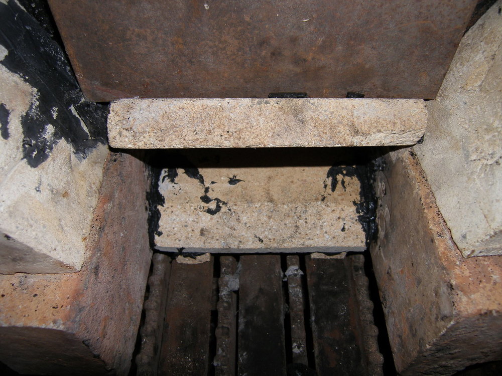

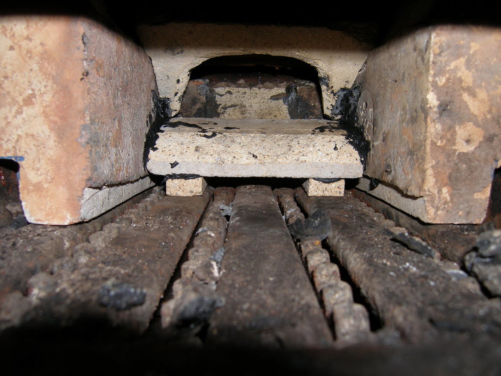

Witam po długiej przerwie. Choć za oknem 30st. dopadła mnie wczoraj "choroba kotłowa" i bazując na pomysłach kolegów z forum zrobiłem swoja drugą wersję palnika. Nie jest to nic odkrywczego, po prostu własna wariacja sprawdzonych pomysłów. Poprzedni palnik róznił się głównie umiejscowieniem wycietej cegły "dyszy" - była ona wsunięta na płask pod przegrodę i opierała się na cegłach bocznych. Tak do końca nie zdawało to egzaminu, bo przy wyższych temperaturach na zewnątrz spadał ciąg i dłuuuugo dochodziło do zadanej temperatury, ponadto sposób zamocowania tej cegły uniemożliwiał jej wyciągniecie bez rozebrania całości. Teraz cegła przycięta jest lekko skośnie, tak, aby po wsunieciu "na skos" ciasno klinowała się miedzy bocznymi cegłami. Trzyma to solidnie i bardzo łatwo cegiełkę można wyciągnąć.
Co tu dużo pisać - lepszy jeden obraz niż sto słów:
P8210010.thumb.JPG.690fd7fd0bdc491f52a676c5ff6b6990.JPGP8210009.thumb.JPG.909ffe922066a9928e1036144a51767e.JPG
No i musiała nastąpić poprawka  - w  układzie cegieł jak na zdjęciu wyżej do palnika dostawało się zbyt dużo "lewego" powietrza (w zamyśle wezyr miał dmuchać w komorę palnika). Wycięta cegła została zamontowana równo pod przegrodą, wszystko dookoła uszczelnione, teraz wezyr podaje powietrze przed palnik i jest lepiej.

Pierwsze palenie węglem zweryfikowało palnik.  O ile przy próbnym przepaleniu drewnem wyglądało to obiecująco, to  przy węglu totalna kicha. Spadek ciągu tak drastyczny (komin ok. 10m), że podtrzymanie palenia możliwe było jedynie przy otwartych drzwiczkach popielnikowych, zaś spadek  mocy w stosunku do odbioru ciepła nie pozwalał na osiągniecie więcej jak 63st.  przy temp. zewnętrznej około zera i to przy wygrzanym budynku - wcześniej pracował gazowiec.
Najpierw wywaliłem podłogę i przesłonę w palniku, poprawa była, ale niewielka. Dopiero wywalenie bocznych cegieł (na skosie zostały) pozwoliło palić normalnie. Jako że przy obecnych temperaturach moc jest trochę za duża i trzeba by kisić opał, dociąłem nowe boczne cegły pod przegrodę, ale tym razem mają tylko połowę długości i jak na razie jest ok., łatwo dochodzi do zadanej t i nie muszę kisić - idzie stabilnie na 60st.

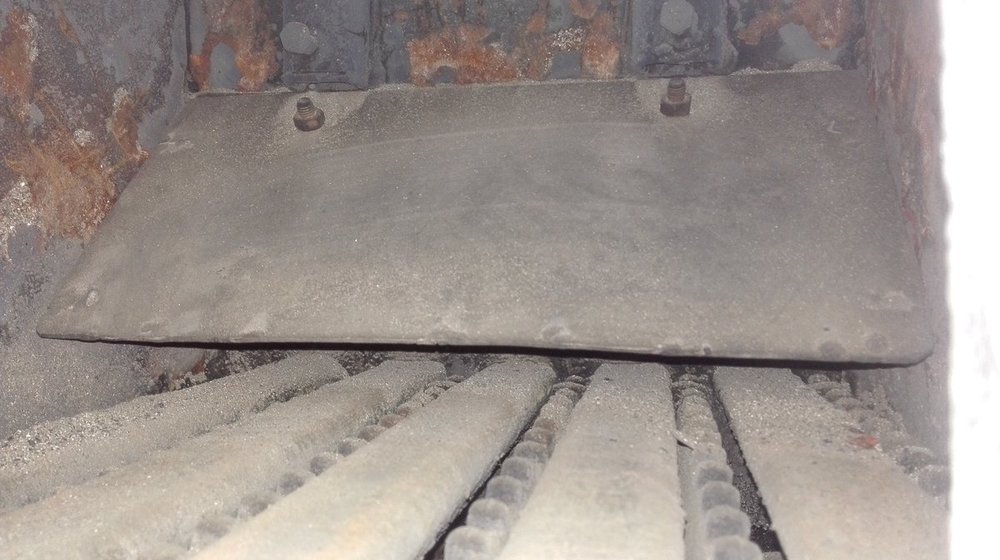

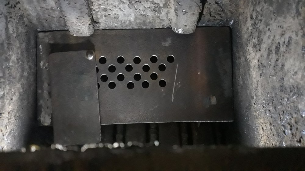

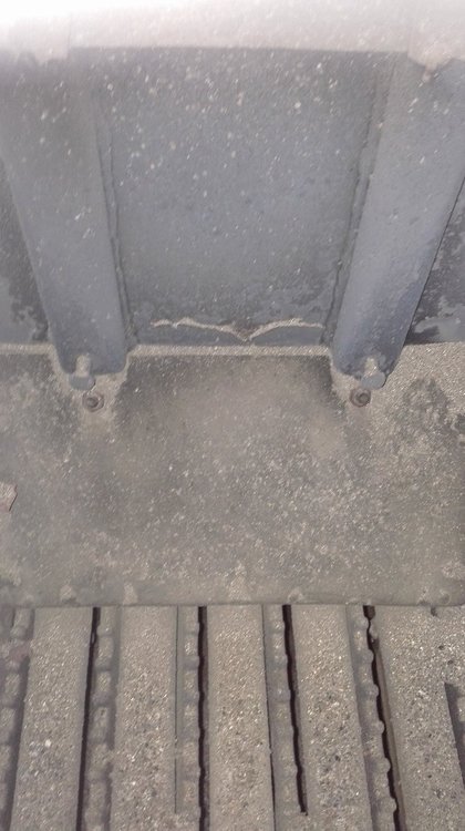

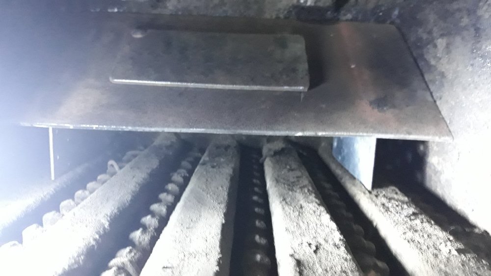

Dodatkowa półka dla palnika . Długość ok 18 cm szerokość taka jak komory spalania. Szczelina z dołu ok 2 cm.

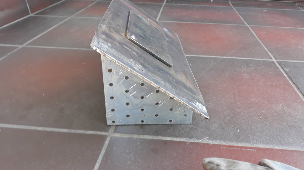

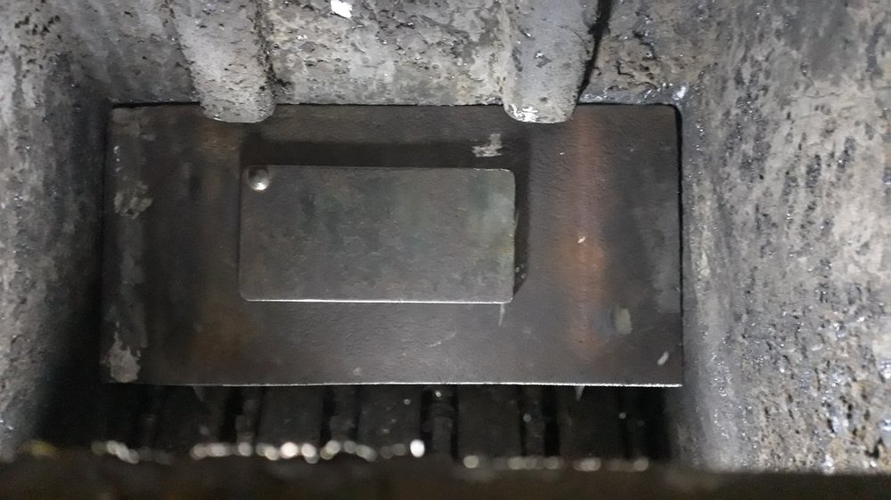

Dzięki Darek, mam już swoją półeczkę, która jest z możliwością regulacji, po prostu miałem kawał blachy od jakiś starych drzwiczek zasypowych od kotła ;)
Można ją wyciągnąć w 5 sekund z kotła

Darek, jameess, skrobnijcie parę słów o tej półce - skąd pomysł i jak to działa.
To ciekawy patent i stosunkowo łatwy do powielenia w rożnych kds. No i jak to ma się sprawować w kontekście stwierdzeń, że "żelazo w palniku to zło"
Mamy w kotłach palniki pelletowe, Darek ma palnik Kipi a jak Skiepko, to "żelazo" to pomysł Darka, obniża temp. spalin. Mój jest dodatkowo z regulacją.
A, tak.... Teraz jasne. U mnie nie przejdzie, za mało miejsca w kotłowni, ale jak dalej  będą takie "niezimy", to objadę sezon na gazie bez ściskania pośladków;)
