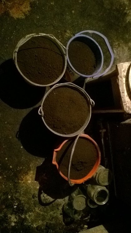

Dziś miałem przymusową wizytę kominiarza, bo ewidentnie komin zarósł i w ostatnich dniach postępowało to lawinowo. Spadek ciągu -> gorsze spalanie -> więcej syfu -> dalszy spadek ciągu -> jeszcze gorsze spalanie -> jeszcze więcej syfu itd.
Dziś rano po prostu doszedłem do wniosku że nie warto rozpalać, bo nie wiadomo czy w ciągu dnia jak mnie nie będzie ciąg nie pogorszy się na tyle, że zacznie się kopcić z kotła. Kocioł został wygaszony i obdzwoniłem kilku kominiarzy w okolicy - dopiero 4-ty zdecydował się przyjechać. W sumie nie dziwne, bo wigilia.
Z komina wyskoczyły 4 wiadra sypkiej sadzy, na szczęście suchej, nie żadna smoła itp. Po czyszczeniu mam ciąg taki, że prawie węgiel wciąga do komina. Po powrocie z roboty posprzątałem ten sajgon i przepaliłem z pół godziny na nie domkniętych drzwiczkach - przy takim rozpalaniu ten wungiel jak już chwyci i złapie temperaturę to nawet nie ma tragedii - trochę leciał z komina białawy dymek. No ale tak palić to raczej ciężko bo zaraz na kotle mam z 80 stopni a w komin przed chwilą patrzyłem to szło jakieś 180.
Po świętach zabiorę się chyba do budowania palnika z szamotu, a tymczasem korzystając z okazji chciałbym Wam wszystkim życzyć wszystkiego najlepszego :D
Przez święta miałem chwilę czasu żeby pokombinować i doszedłem do wniosku, że to że naprodukowałem tyle sadzy to także moja wina, bo jak się uprzeć da się ten wungiel spalić co najmniej dość dobrze, tak że zamiast z kotła wyciągać szuflę sadzy dziennie jest tylko szary pył i nawet za zbytnio nie ma co czyścić.

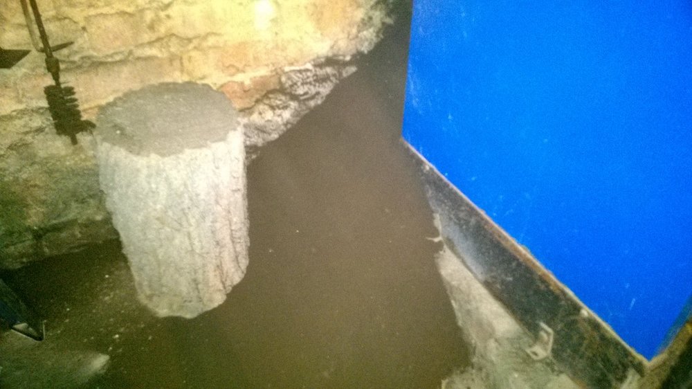

Odświeżę ten temat, ładne parę lat temu gdzieś tu pisałem o zakupie KWKD22. Dziś kocioł zakończył żywot. W nocy obudził mnie jakby dźwięk bulgotu i kapiącej wody, ale przekręciłem się na drugi bok i spałem dalej. Rano praktycznie o tym nie pamiętałem i myślałem, że to sen, ale jak wróciłem z roboty przypomniało mi się i zszedłem na dół do kotłowni zobaczyć czy tam coś się nie wydarzyło - przywitała mnie ogromna kałuża wody. Jest konkretna dziura gdzieś nisko za grodzią, nawet nie ma opcji doraźnego naprawienia bo nie da się jej dobrze zobaczyć, a co tu mówić o spawaniu.
Kocioł wytrzymał 8 sezonów - tak samo jak poprzedni KWKD22 którego miałem. Pewnie tak samo jak w poprzednim, żywotność skrócona przez okrutną wilgoć panującą u mnie w kotłowni latem, w każdym razie zawiedziony trwałością nie jestem.
Edytowane przez KazioWihora
KazioWihora
Żywotność kotła zależy od temp. spalania (min. 55'C) oraz ochrony powrotu również 55'C.
