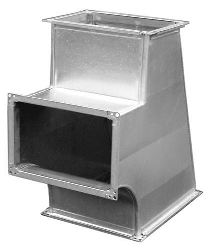

Animus tak mi się wydaje, że to powietrze lewą nogawką wleci a prawą wyleci (a może na odwrót).

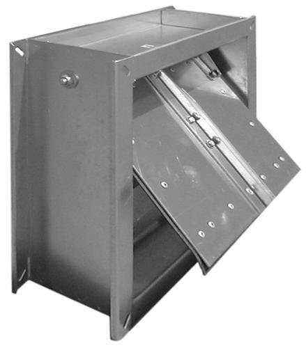

Dlatego są 2 terminatory jeszcze na nogawkach , podnosi go wentylator pracujący .
Takie klapy zwrotne są stosowane od dłuższego czasu w wentylacji .
Można nawet zrobić jedną klapę zwrotną wahliwą  ,która zamykając jeden kanał  otwiera drugi .
