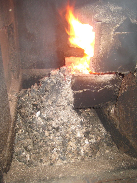

Narazie dam wentylator w podtrzymaniu 30 s co 5 minut
o 14:14 zmieniłem wentylator: praca  w podtrzymaniu na 30 s co 5 minut.

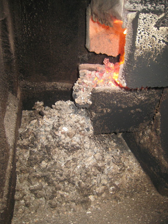

Po 6 godzinach pracy z tym ustawieniem spalanie wyglada jak na załączonych zdjęciach.:
Animus a na co ma wplynąc ta częstsza praca wentylatora  w podtrzymaniu ( wydaje mi się ze to skraca prace pieca w podtrzymaniu a co za tym idzie piec spai większą ilość ekogroszku )
Dopala to co leży w palniku.
A spala więcej?
Po popiele widać że mniej węgla się marnuje.
Możesz wyczyścić komorę z sadzy, zobaczymy ile się odłoży na ściankach dookoła palnika.
Dałbym nawet pracę  w podtrzymaniu  30 s co 4 minuty.

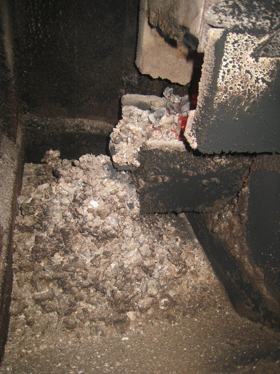

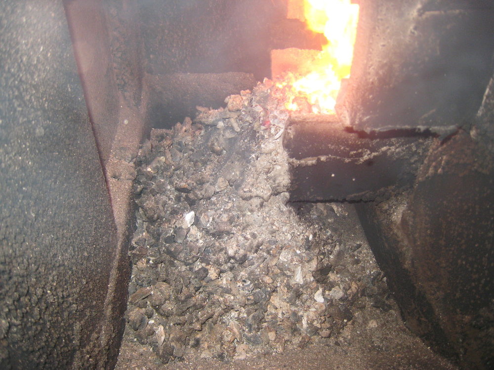

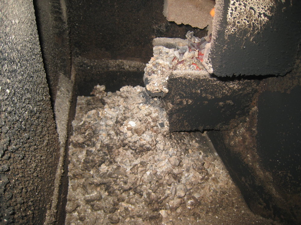

po 10 godzinach spalanie wyglada jak na ponizzszych zdjeciach.
Raz ze spalanie nie wyglada najlepiej to wydaje mi sie ze jest bardzo duzo tego " niedopału " .
Co sugerujesz ?
Spróbuj zmniejszyć czas podawania z 6 na 5 sek.(ja tak mam)nadmuch możesz pozostawić na 40 skoro nie robią się spieki a przerwa w podawaniu też może być za krótka...wszystko zależy jakim eko palisz.. kiedyś wyczytałem w czeluściach internetu że stosunek czasu podawania do przerwy podawania powinien być zachowany w stosunku 1:12.5,oczywiście nie zawsze musi się to sprawdzać ale zawsze mogą być być jakieś parametry wysciowe..ustaw czas podawania na 5 przerwę na 75 nadmuch na 40, i obserwuj..jak żar będzie się cofał za bardzo to skracaj przerwę podawania...jak będą niedopałki to go wydluzaj...po wprowadzonej korekcie odczekaj kilka godzin..i obserwuj.

Ewidentnie za dużo podajesz. A zmieniales w tym sezonie opał na inny czy jest ten sam z zeszłego sezonu? Jeśli zmieniony to prawie zawsze trzeba też zmieniać parametry.
Robert,
Operuj zmianą tylko jednego parametru. Czyli wszystko zostaw a zmniejsz jedynie przerwe podawania.
Zdecydowanie za często podaje. Nie jest ważne aby piec szybko doszedł do zadanej. Zostaw na razie czas podawania zwiększaj tylko "przerwę podawania". Nadmuch wydaje się dość mocny, ale nie wiem jak masz ustawioną taką zasłonę na przy dmuchawie. Bo pamiętaj, że poza ustawieniem % działania nadmuchu, ustawiasz tez ręcznie taką przesłonę. Sprawdź to i daj więcej informacji. Póki co wydłuż przerwę podawania i sprawdź jak długo piec dochodzi do zadanej a później jak długo zostaje w stanie "podtrzymania".

no to poszło już kilka sugestii. pozostaje wybrać parametr którym będziesz sterował. jak kocioł osiaga zadaną to masz zapas mocy i możesz zmniejszać czas podawania albo wydłużac przerwę. jak przestanie to wtedy nadmuch w górę .  pamietaj że korekta czasem podawania będzie skutkowała większymi skokami, korygując przerwą zrobisz to płynniej mniejszymi krokami. przy takiej ilości niedopału dałbym przerwę dłuższą o przynajmniej 20sek

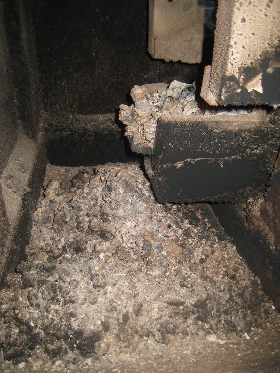

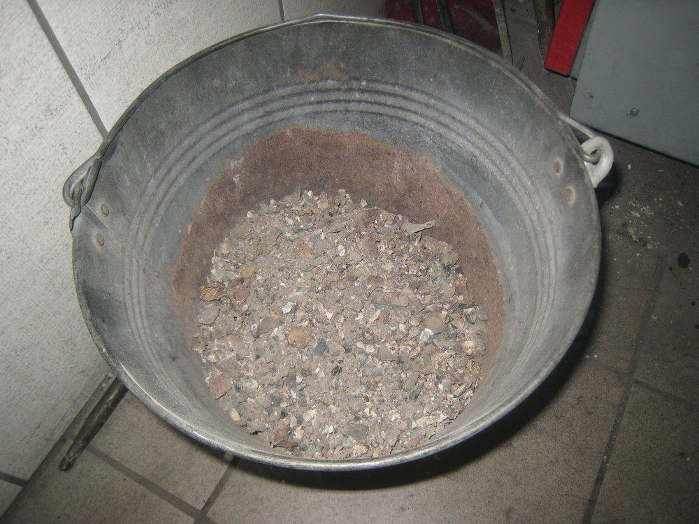

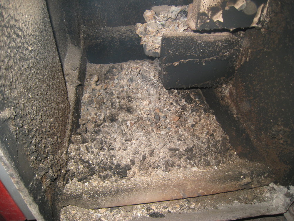

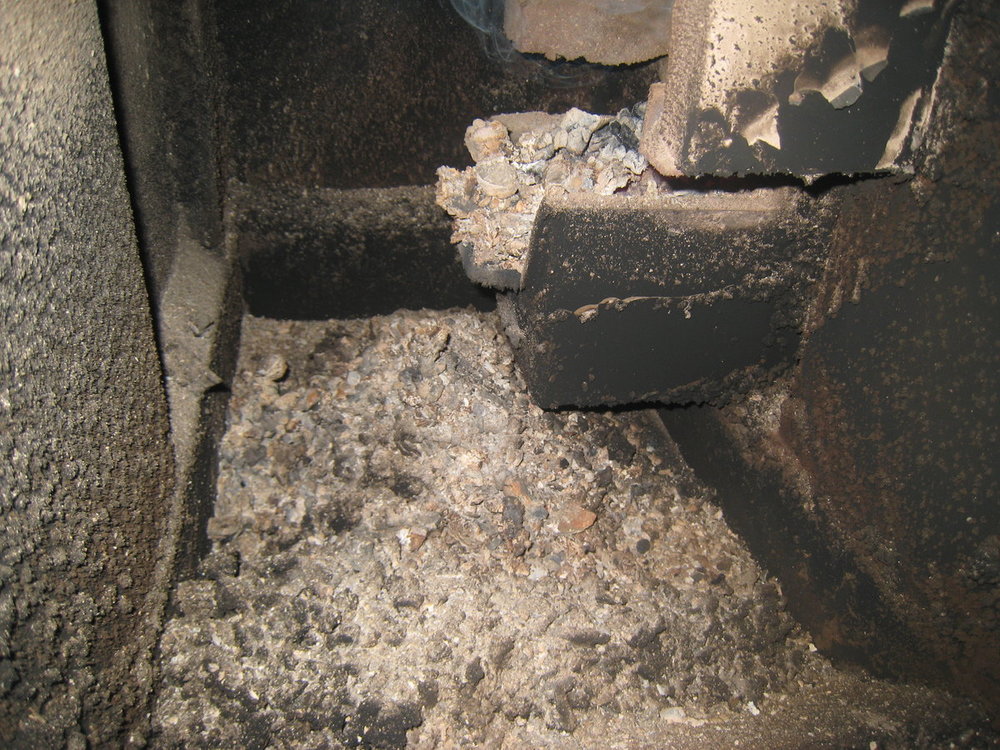

Ponizej zdjecia jak wygląda spalanie na takich ustawieniach po 12 godzinach pracy
CO sugerujecie zmienic?
sporo w tym popiele łupka i kamieni i trochę niedopału. na pierwsze nie poradzisz a z niedopałem możesz walczyć wydłużając przerwę podawania. 25 minut do zadanej to znaczy że masz jeszcze spory zapas mocy a po kolorach wokół palnika to chyba trochę mało tlenu dostaje więc to będzie dobry kierunek

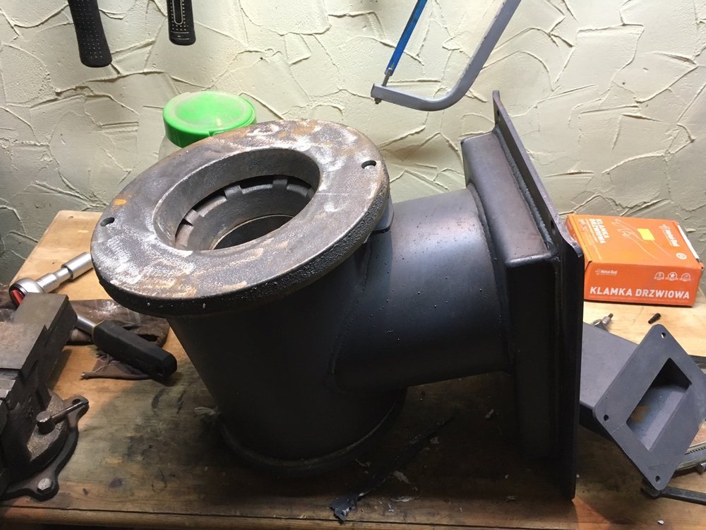

Jest tylko jeden sposób na to aby kocioł defro uni spalał ekogroszek jak należy. Trzeba wywalić ten dziadowski palnik i założyć zwykłą retortę. Po dwóch sezonach walki tak zrobiłem, dołożyłem sterownik SPPV2 i teraz nie muszę mieszkać w kotłowni. Palnik uni nawet się nie zbliżył jakością spalania i ekonomiką do fajki przede wszystkim dlatego że rynna ma duży problem z czystym spalaniem na niskich mocach, tam poprostu musi leżeć dużo żaru i węgla. Dodam że przez 3 miesiące próbowałem jeszcze opanować uni sterownikiem z pidem ale efekty były mierne.
luknor zgodzę się z tobą w 100% że palnik UNI jest niestety do niczego, ja też zacząłem z nim trzeci sezon walki i słabo to wygląda... Możesz podać jakieś szczegóły odnośnie wymiany paleniska? Jaka cena? Sam robiłeś? Jaką retortę kupiłeś? Czy dużo przy tym zamieszania?
Kupiłem retortę do defro za olx (nową)  za o ile pamiętam 750 zł. Roboty trochę jest. Ja to robiłem w grudniu i zajęło mi to 4 - 5 godzin. Lepiej mieć kogoś do pomocy bo trzeba zdjąć zbiornik. Trzeba też wkleić  pierścień korony na uszczelniaczu dzień wcześniej ale musiałem go zdjąć przy montażu bo nie przeszedł przez otwór więc lepiej to zrobić poza sezonem żeby uszczelniacz wysechł. W komplecie dostałem nowy ślimak (jest dłuższy niż do Uni). Razem z SPPV2 robi to robotę. Niedopałka od tamtej pory nie widziałem, czasem pojawi się jakiś mały spiek ale to kwestia powietrza i węgla, ale jeszcze nigdy nie było takiego który by coś zablokował. Teraz np w październiku 200 kg węgla starczało na 3 tygodnie, przy uni najlepszy wynik to 13 dni. Czyszcze kocioł co załadunek a na uni po 2 dniach był syf i ściana nad palnikiem wiecznie ze smoły.
Reasumujac: możecie kombinować jak koń pod górę z palnikiem uni ale tylko nerwy stracicie. On się nie nadaje do ekogroszku. W zasadzie to nie wiem do czego się nadaje :)

Timon
Odnośnie koloru wokół palnika : zdjęcia robiłem  po wyłączeniu nadmuchu.
o ile sugerujesz wydłużyć przerwę podawania?
taki stan w komorze spalania nie powstaje natychmiast ale jest efektem złych parametrów na przestrzeni czasu. wydłuż przerwę o 5sek na początek potem kolejne korekty ale krótsze. koledzy mają racje odnośnie tego typu palnika- najłatwiejszy to on nie jest w obsłudze
