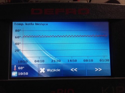

 Dorzucam foto mojego wykresu, jara się miałem z odrobiną pelletu z funkcją pid.
Akurat tego dnia nie była grzana cwu. Przy załączonym boilerze są tylko wahnięcia o 5-6 stopni przez kilka minut. Od października piec pyka non stop i nie odkręcałem tych srób. Mam zamiar zrobić to na koniec sezonu. Najważniejsze wg mnie są ściany i półki wymiennika oraz czujnik pid. To obmiatam z pyłu nawet 2x w tygodniu jak jest chwila.

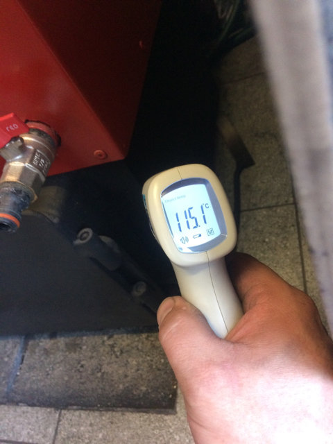

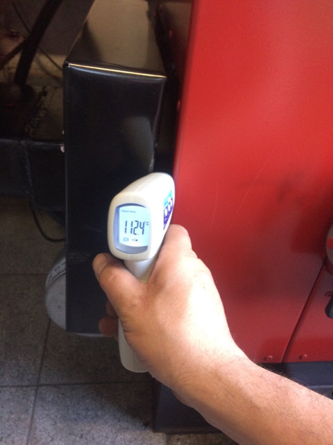

Witam czy temperatura kotła ma wplyw na ilosc spalania paliwa  ile macie na kotłach  temp
Według moich obserwacji ma. Ja mam ustawiona 55. Ciezko mi zejsc do 50 przy małym zapotrzebowaniu z powodu dobrego ekogroszku.
A wchodząc do kotłowni odczuwasz że jest w niej cieplej?
Temperatura kotła ma wpływ na temp w kotłowni mam małe pomieszczenie na piec i małe straty ciepła
A widoczne przyłącze w kotłowni i rury w niej i poza nią oraz inne elementy systemu zwłaszcza zasilającą część  masz ogaconą?
Czy sprawdzałeś izolację kotła, czasami producent nie stara się zrobić tego dokładnie i miejscami jest kocioł obudowany tylko blachą.
Problem jest w izolacji ma producent przyjechać poprawić popielnik nagrzewa się

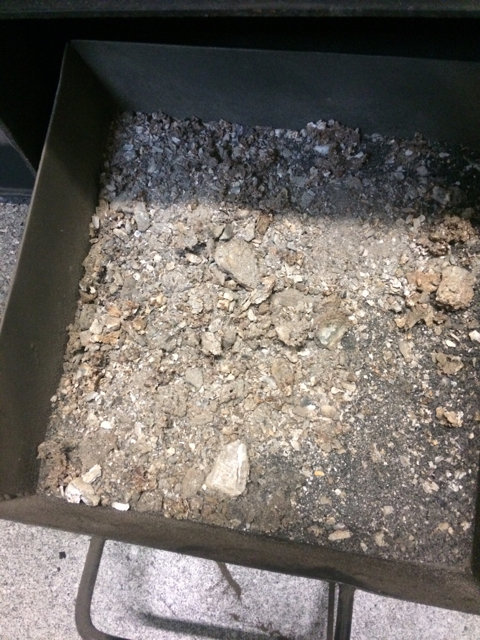

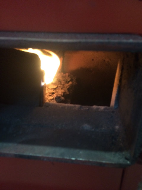

witam proszę o poradę sam niewiem czy dobrze mi sie spala pale mialem piast w rynnie
dom 120m2 ocieplony nowy piec 15 kw cwo 120l moje ustawienia to
moc dmuchawy 39
czas podawania 3 sek
przerwa podczas palenia to 48 sek
czas podawania na postoju 3 sek
czas postoju 44min
piec ustawiony od 23 30 do 15 30 na53st c od 15 30 na 58st c
problem taki ze na rynnie rano jest kalafior popiołu który troche blokuje płomien jak piec sie załączy
3433d8940d3241e6a04c57c5e0ca0660.jpg. Popiul miękki raczej przepalony
Edytowane przez thekip
