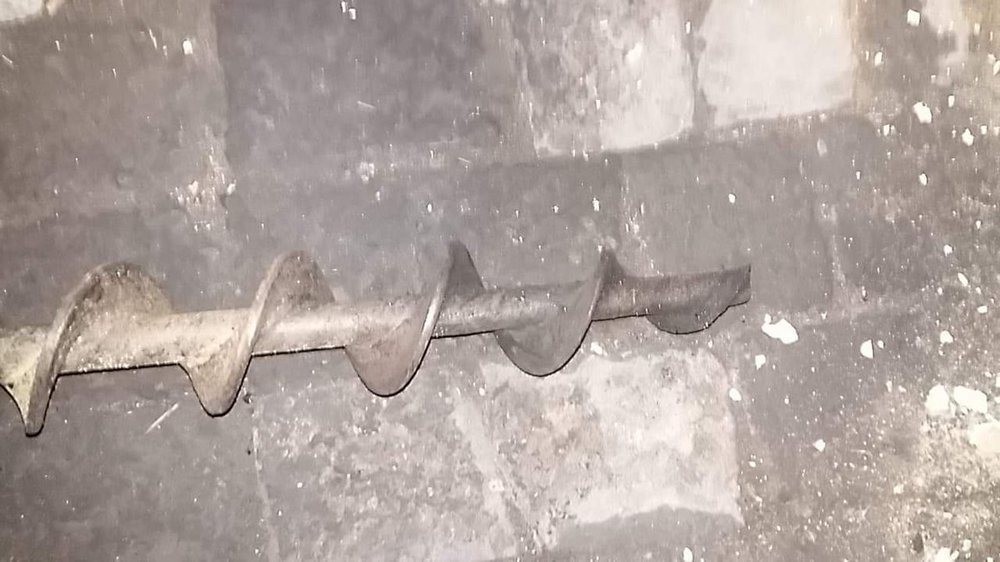

dzień dobry mam taki problem i szukam rady u jakiegoś fachowca który by mi odpowiedział na pewne pytania bo już naprawdę nie wiem co mam robić a zima tuz tuz
mam taki mały problem z piecem galmet 12kw wrzucam węgiel do podajnika przez chwile mieli mieli po czym silnik zaczyna się blokować nie chce iść dalej "śruby zawleczki nie zrywa" po prostu staje z początku myślałem ze to przekładnia ale przekładnie wyremontowałem były wymieniane łożyska i wszystko inne bo już były w r osypce i nie nadawały się do niczego "oczywiście wszystkie były wymieniane nie tak ze jakieś nie zostało wymienione cały komplet ale po założeniu tego dalej problem się pojawiał myślałem ze silnik zatarł ale to nie to kupiłem nowy silnik załozyłem i dalej jest to samo gdzie możne  być jeszcze przyczyna fajnie jak by ktoś zostawił swój numer na pw kto się na tym zna z góry dziękuje dolaczam zdjęcie slimaka bo przekladnia wyremontowana silnik nowy
Zobacz czy ślimak podający węgiel jest cały czasem trzeba w wyczystkę odkręcić i oczyścić w rotorze ślimakowym. Mam piec gladius 12kw nie dawno kupiłem jeszcze roku nie ma i muszę popracować nad tym piecem oraz dobrze ustawić jego i tu jest problem a ogółem z pieca jestem zadowolony. Na razie 5sekund podawania, przerwa 80sek. dmuchawa 43 siły

Rozwiązałeś już zagadkę?
To jest jak rozumiem retorta stała, tak?
Jeśli tak, to ślimak do wymiany. Na końcu powinien być taki pazur podnoszący groszek w kolanie do góry. Bez pazura ślimak  groszek pcha na ścianę kolana, nie podnosi i dalej jest jak mówisz - blokuje i zrywa zawleczkę.
