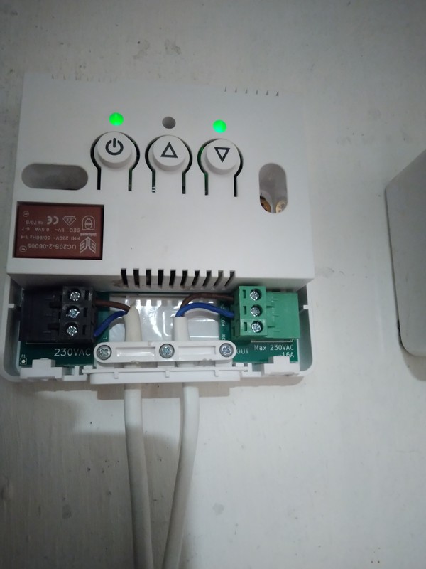

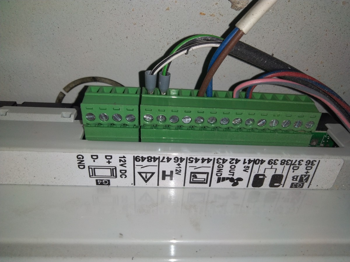

Podłączenie sterownika pokojowego do modułu kotła Kotłospaw Slimko
Witam Mój instalator nie podołał podłączeniu sterownika pokojowego (bezprzewodowy Auraton Libra) z modułem kotła (Kipi ecoMAX860P3-C), ponieważ robiło się spięcie i wywalało korki. Podłączył więc go na krótko do pompy. Chcąc to poprawić odnalazłem przyczynę - sterownik jest zasilany 230V, a moduł w kotle jest pod 12V. Da się to jakoś podłączyć, czy muszę kupić inny sterownik? Pozdrawiam.
