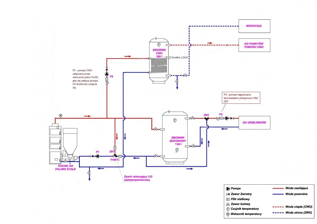

Więc za długo bo jak wspomniałem grzałem tylko bufor. Pompy cwu i co wyłączone. Dodatkowo obserwuje teraz jak sie bufor wychładza. Nie pobieram z niego wody. W 26 godz. Z 75 gora/dol mam 65 i 55 dół. Poodcinalem dzisiaj rano zawory przy buforze. Jutro sprawdzę ile sie wychodził. Myślę że krótki obieg moze przez piec wychładzać.

Cześć Kontynuuje wątek bo zaczął się sezon grzewczy i częściej wychodzą kolejne kwiatki, pytania itp. woodpell mpm 14kW, palnik 16kW od rozpalenia 20st do 60st na górze bufora na palecie wygrzewa w ok. 4h. Na brzozie trochę krocej, na dębie w 2h. Wg mnie to długo te 4h. Pelet A1 ok 17MJ. Tylko grzany bufor. Czy to jest normalne? Mając zadane 75, piec cały czas ma temperaturę ok. 60 dopiero jak bufor wygrzeje do tej temperatury to idzie wyżej. Czy powodem jest ATV 60stC jako ochrona pieca?

Mam uklad zamknięty, do bufora podłączony 80l zb. I dodatkowo 1 zb. pod bojler cwu i 1 pod CO - 20litrowe. A co do ZZ to tak zrobię. Orientujecie się czy do dotacji czyste powietrze komin musi byc podbity przez kominiarza i nalezycie przystosowany do tego typu pieców. Z firma nic nie bylo ustalane, bo nikt nic nie mówił.

Właśnie ten ZZ przy pompie kotłowej dzwonił, gdy instalator zostawił ustawienie proporcjonalne 3 bieg. Gdy zmieniłem na stałoobrotowe 2 bieg to przestało. Ja sam tego nie zrobię teraz, może w przyszłości - rurki nierdzewki zaciskane. Czy to co piszesz to jest mus? Może jak mi będą poprawiać co spartolili to i te ZZ zmienią?

Czyli wg tego schematu. Domyślam się, że zrobili to albo z nie wiedzy albo z premedytacją, bo musieliby spuszczać wodę z grzejników... Będzie jutro dzwonione Słyszałem, że te 3D to też dobiera się pod jakiś kvs a zamontowali pewnie to co mieli na pace... Siłownik na pewno będzie kupiony, ale już na następny sezon grzewczy i połączony z tym sterownikiem

Jako że 1 post - Witam serdecznie. Proszę o weryfikację powstałej w zeszłym tygodniu instalacji. Piec to hybryda pelet/ drewno. Wczoraj po rozpaleniu na drewnie pierwszy raz osobiście, bo instalatorzy uruchomili na pelecie. Instalatorzy chcieli już odebrać instalację jednak wymusiłem, że za takie pieniądze w tych czasach to raczej zawór mieszający powinien być:) Po rozmowie z technikiem zgodził się ale tylko na montaż zaworu 3D, bez siłownika. Nie jestem znawcą, więc przy odbiorze będąc zapewnianym, że jest wszystko ok, podpisałem. Jednak podczas wczorajszego odpalenia pieca, w trakcie wygrzewania bufora pojawił się problem z tym, że w momencie załączenia pompy CO na grzejniki sterowanej termostatem pokojowym, nie mogłem manualnie wysterować mieszacza i wtedy dopiero zauważyłem, że chyba podłączenie z nawrotu z instalacji powinno być z innego miejsca... tzn z powrotu z grzejników? Czy mam rację? Po wychłodzeniu dołu bufora, zapewne bym był w stanie ustawić 55, ale to nie na tym chyba polega?
