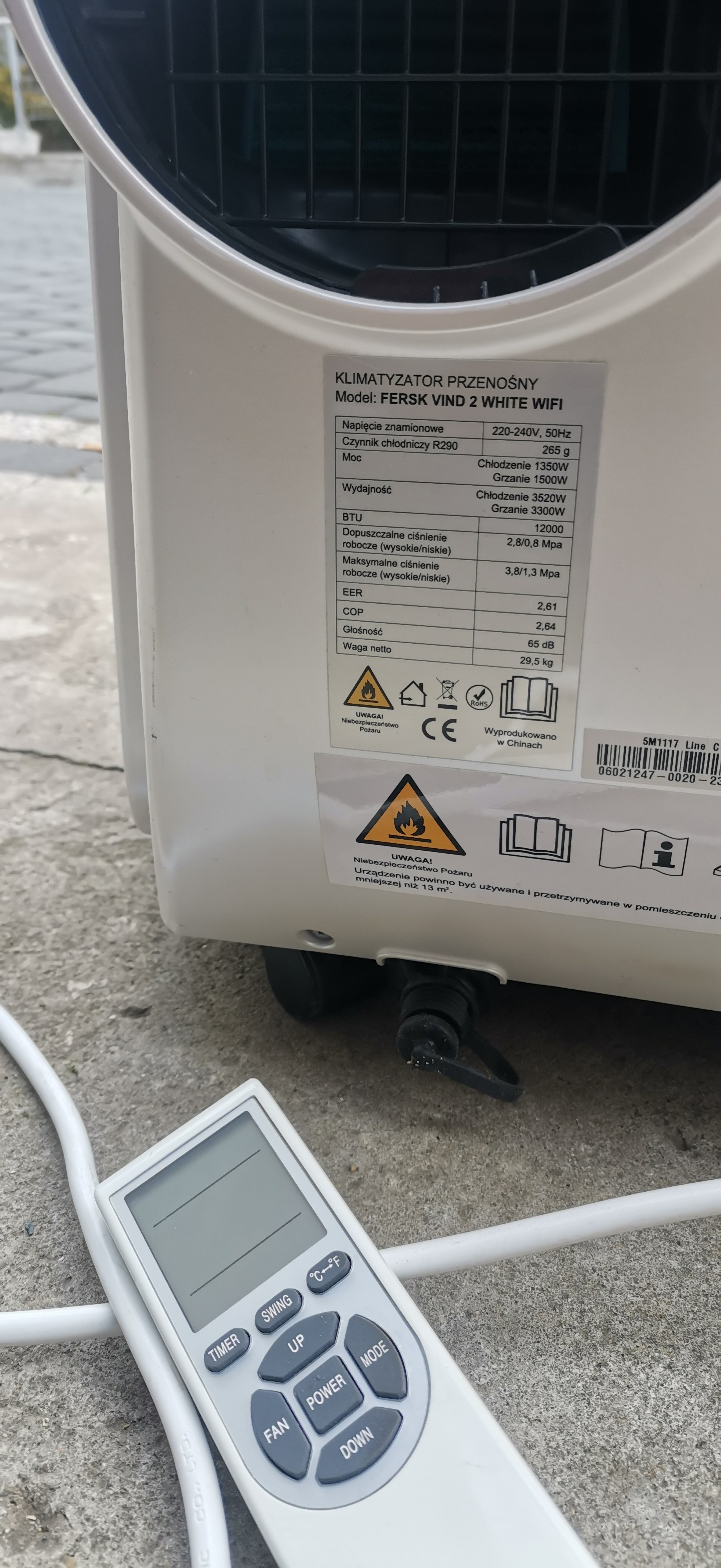

Jakiś czas temu napomknąłem o skleceniu gruntówki DIY no więc pierwsze klocki powoli zbieram ,kandydat tzn sprężarka na czynnik R290 czyli LPG lub jak kto woli propan , no to zaczynamy.

Andrzeju a wiesz co to edukacja ? edukacja hobby i takie tam, jeszcze kilka lat temu jeździłem nz zasiadki karpiowe wydawałem masę kasy a wypady na 3 dni co najmniej a najlepsze to to że ja ryb nie jem bo ich nie cierpię hehehe.
ps , Andrzej ja nówki nie kupowałem ,ta pompa prawie nówka ledwo co używana i za grosze kupiona ,komuś zawadzała.

Jak już się bawić w gruntówkę na propanie to lepiej chyba było kupić sobie cały zestaw tego foxa 9kW co na prawdę ma około 5kW
https://www.olx.pl/d/oferta/pompa-ciepla-foxair-gl-9-1-monoblok-9kw-powietrze-woda-r290-CID628-ID19xRHE.html?search_reason=search|promoted
Masz sprężarkę, wymiennik i nie najgorszą pompę obiegową za 3500zł sterowanie gotowe
Można dobrać się i poszperać w sterowniku
Jakby zadzwonił i się potargował to były jeszcze nie dawno po 3200
Lato idzie więc tamtą sprzedasz bez problemu w wakacje
Osobiście jakbym miał wody gruntowe płytko powiedzmy te 3-4m to pewnie też bym myślał nad przeróbką
Edytowane przez szakallo
szakallo dobrze prawisz ale ja szukałem małej sprężarki choć chyba ta jest raczej za mocna , to ma dawać stale ok 2,5-3kw mocy i temp zas 32 stopnie to ta spręzarka z tego monobloka zdecydowanie za mocna .
Jeśli chcesz bezpośrednio na instalację dawać to masz rację, jeśli jednak dołożysz jakiś bufor możesz zrobić kilka cykli na dobę i pompa będzie sobie stała.
Pamiętaj że da radę ją zmusić do pracy z najniższą mocą a ta już nie będzie taka duża
Wszystko zależy jak sterownik wykołuję ,nie chciałbym aby sterownik kosztował połowę ceny tego DIY ale wiem że sterownik robi 60 proc roboty więc hm.
