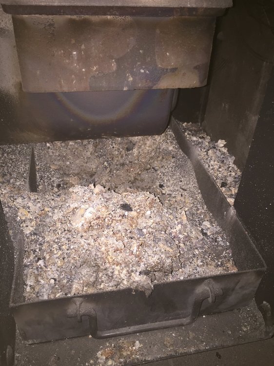

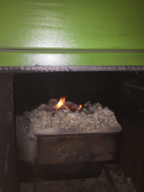

Fotki palnika, popiołu, jaka temperatura w domu? Rozwiń co znaczy ocieplony? jaka stolarka?
Kamen multi 14kw?? jaki masz sterownik? Mamy chyba podobny sprzęt
Zdjęcie palnika i popiołu jutro. W domu bardzo ciepło 25 stopni. Obecnie jeden kaloryfer skręcony temp 22 stopnie przy -7 stopni na zewnątrz

Popiół spoko na palniku widać też, pewnie co niektórzy piszący o problemach z opałem chcieli by mieć jak u Ciebie na palniku. A masz moze jakąś możliwość sprawdzenia temperatury czopucha? Byłeś na stronie ciepłowłasciwe?

Wegiel masz ladnie spalony także tu nie znajdziesz oszczednosci, jedynie po temperaturze spalin mógł byś wywnioskować czy części ciepła w komin nie puszczasz (prawidłowa powinna być 120-140C). A jak pisałem wcześniej utrzymywanie takiej temperatury w domu już troche kosztuje. Ktoś chyba na forum kiedyś pisał ze każdy stopień temperatury w domu to spalanie 10% w górę i to sa pewnie dane orientacyjne. Ale mozesz sobie to policzyć. Jak będziesz wypełniał kalkulator na ciepłowłasciwe to możesz  zrobić to 2 razy podając różne temperatury w domu i bedziesz miał różnicę.
