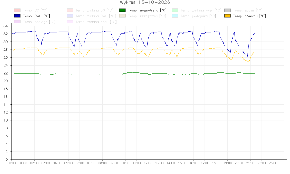

Dzisz rozmontowalem pompku :-) znalazlem nie upewniony srubunek na upewnieniu wymiennika,okleilem,ponownie upewnilem expanz,czy co to za baniak i jest cicho.Walkowalem jescze z nastawami-pompku domowu testowalem ustawic w wszystkich trybach-lub nie dziala,lub dziala stalo poki wlacze grzanie.Tež probowalem taktowanie obnižyc,no jakos juž bylem na drodze-moc sprežarki spada,pompka zpozwolniaje.Ale jak pocnie wracac cieplejsza wode z grzejnikow,to delta padnie na 1,pompka obiegu pc pocznie chronic "cos" ,wystrzela na 70% i to szybki koniec cyklu.25-30 min.pracy,godzinka postoj.Liepiej juž w tej pogodzie nie da sie.
No niestety samemu trzeba te algorytmy próbować zrozumieć. Ja też powolutku próbuję np. zadana na pompie 34 stopnie, ładnie pracuje na zadanej i się wyłącza. Przy histerezie 5 stopni (delta T zasilanie- powrót ustawiona fabrycznie na 5 stopni) stoi i stoi do ok.26. Grzejniki zimne. Zmieniłem na histerezę 2 stopnie i zaskoczyła od 29, jak ona to sobie liczy? @cezario1 w innym wątku pisał, że jakoś jest to zależne od delty właśnie.

Ok, ale próbuję znaleźć logikę tego sterowania i do tej pory, niestety, mi się nie udaje.
Ochrona sprężarki na pierwszym miejscu Na drugim niskie zużycie energii.
Zobacz histereza zmieniona z 1 na 3 i tak to na wykresie dla temperatury mierzonej za pompą obiegu wtórnego i na powrocie, zdana 32 stopnie. Miałem zadana 35stopni i histerezę 5 stopni i tak samo nisko się odpalała w grzaniu po przerwie.
