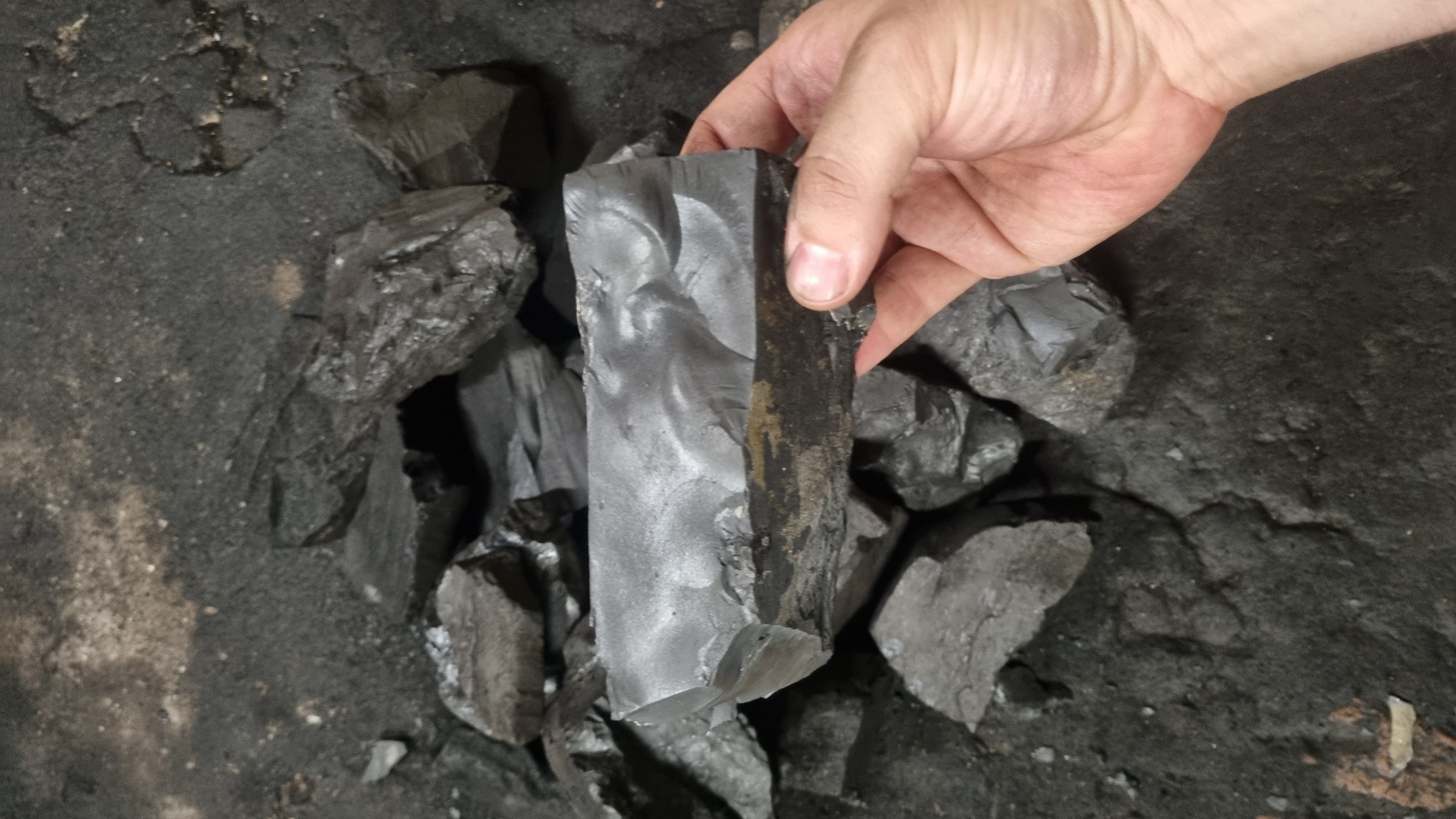

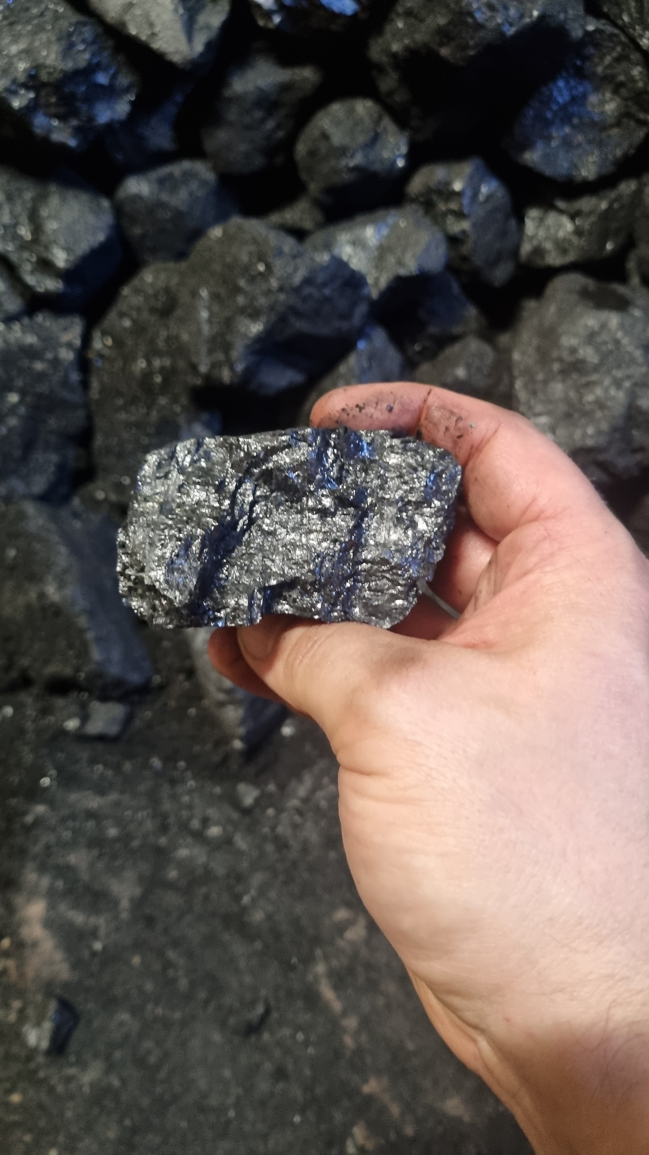

Witam, dostarczono mi dziś węgiel orzech kopalnia Staszic. Co do samego węgla to są jakieś bryły co sie świecą jak węgiel a są i takie jak na poniższych zdjęciach. Według mnie to nie czysty Staszic tylko jakiś mieszany, sprzedawca twierdzi ze Staszic. Co o tym sądzicie spotkał sie ktos juz z czymś takim? Dzis bylo 1 palenie i niby to co na zdjęciu jakoś sie spala.
Jak taki błyszczący to wysoko energetyczny ( dużej temperatury potrzebuje do spalenia) taki na styczeń luty.
Nie powiedziałbym ze to takie błyszczące jest, wygląda to tak jak zaschnięty lepik smola cos takiego.
Ale czy to możliwe ze to co na zdjeciu to z staszica? Czy sprzedawca mnie wyrokował? Oczywiście trafi sie i taki wegiel jak na foto.

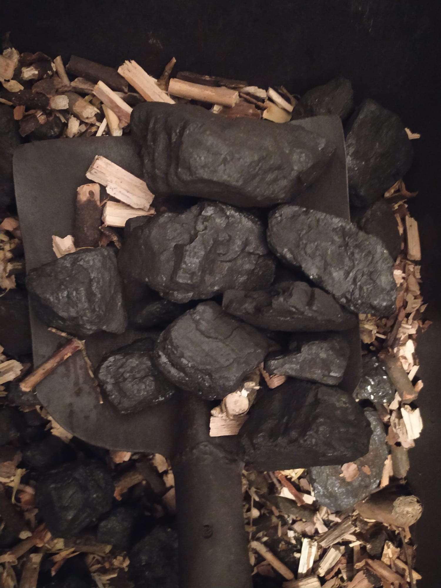

To jest Staszic Orzech, 4 letni, prosto z kopalni.  Jednorodny,bez takiej płytkowatości, ale ja zawsze miałem Wieczorka albo potem Mysłowice, więc nie mam porównania. Trzeba mieszać ze zrębkami,bo mocny.
Panstan a czy mógłbyś jedną czy kilka brył rozbić i pokazać jak to u ciebie wygląda? Dodam jeszcze ze po wrzuceniu czegoś takiego do pieca to mocno strzela, mam wrażenie ze pale jakimś najgorszym opałem.
Jest to orzech, najlepiej paliło się orzechem II Mysłowice Wesoła, a lata temu Wieczorkiem, teraz jednak nie ma takiego sortymentu, jest tylko orzech.
Nie no to co u ciebie na zdjeciu to całkiem inaczej wygląda jak na moich zdjeciach.
Ten mój Staszic,całe 5t, tak jednorodnie wyglądał,wiem,bo pakowałem go w worki 25 kg 😬. Mam go jeszcze do spalenia ze 2t i trzeba dodawać zrębki, wtedy jest OK, przynajmniej w moim DS.

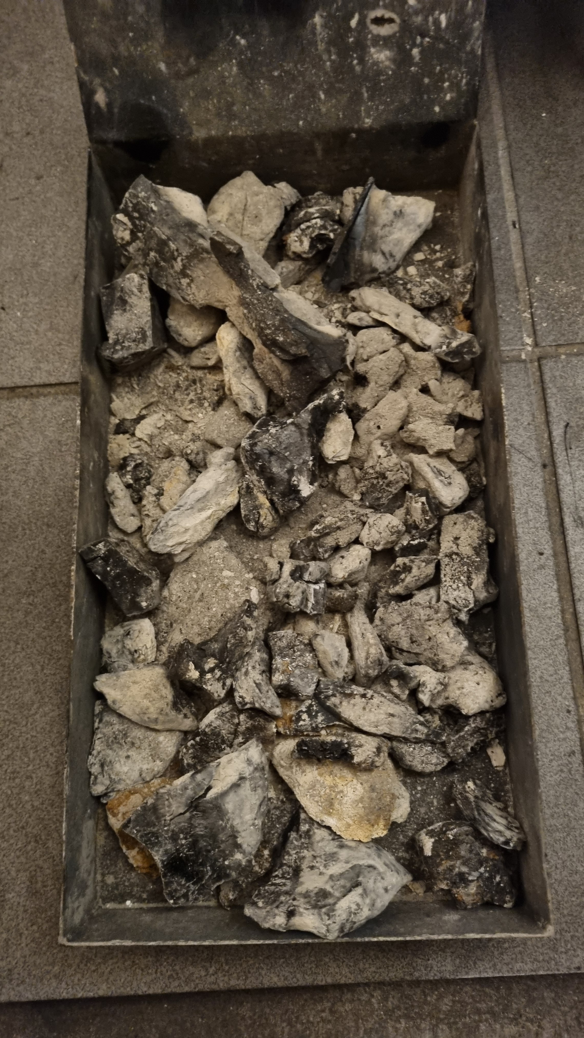

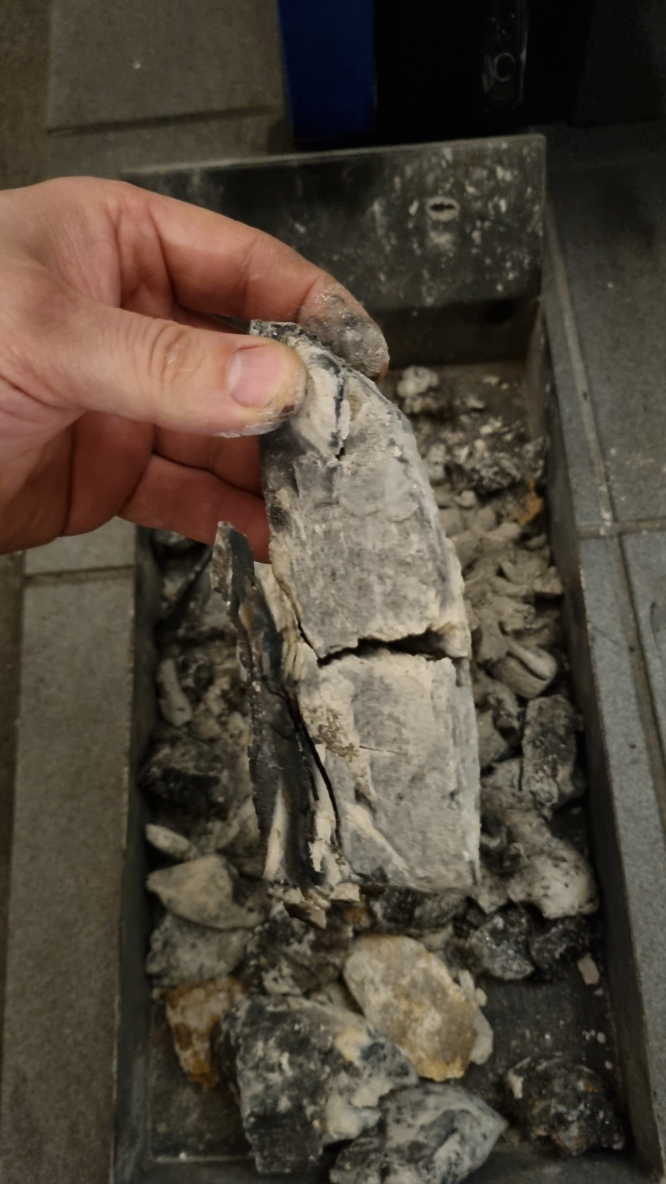

Tu niedopalony po nocy, czy to możliwe żeby takie cos leciało na kopalni i nikt do tego sie nie przyczepił?
Edytowane przez sebaele
Powinno ci zostać trochę koksu,jakieś kawałki kruchego wapienia,.. Jeśli to co zostaje to koks, to węgiel mocny, prawie niemożliwy  do czystego spalenia w kotle.

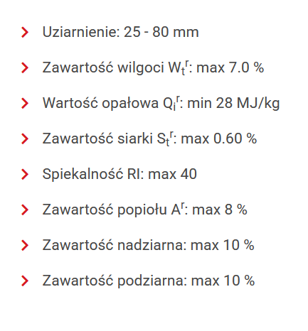

Parametry Staszic-Wujek, dość mocny, RI do 40, powinno sie to spalić poprawnie,a jakbyś dodał trochę zrębek albo słabego węgla to byłoby OK. Jak paliłem testowo Marcelem,zostawało mi pół koksu,ale to mocniejszy wegiel i Ri  prawie 2x.
Ale czy według ciebie tak powinien wyglądać wegiel staszic? Ja mysle ze nie ze to jest zmieszany z kamieniem
jak dla mnie to nie czysty Staszic bo to w miarę bezproblemowy opał jak go mieszasz z czymś słabszym no może nie licząc większej ilości sadzy
niedopał też powinien być sporo mniejszy niż u Ciebie chyba, że im się pokłady węgla aż tak zmieniły bo ten kawałek z ostatniego zdjecia to jak smoła, bez jaj
spróbuj to wymieszać z czymś słabszym np. ze zrębką czy zrzynami
Tak jak smola to wyglada jednolite.
Z tego co sie dowiedziałem to wegiel dostalem mieszany i to co na zdjeciu to prawdopodobnie import kolumbijski 😐 a sprzedawca zapewniał ze sprzedaje staszic...
A widzisz,wyjaśniło się, mieszanka...

Kiedyś na Śląku mówiło się na ten węgiel fetka ,to węgiel bliżej antracytu strasznie mocny ale potrzebuje dużo powietrza , ale to było ze 40 lat temu więcej nikt takiego nie widział ale jak widać znów się pokazał i mam wątpliwość czy to nasz węgiel czy raczej z Ukrainy czy jeszcze dalej.
Na węglu to się nie znam, ani że Ślaska nie jestem.. ale to wygląda jak jakiś przetworzony produkt, np zlepiony I zaschnięty pył węglowy. ale może to naturalne, kto wie...
