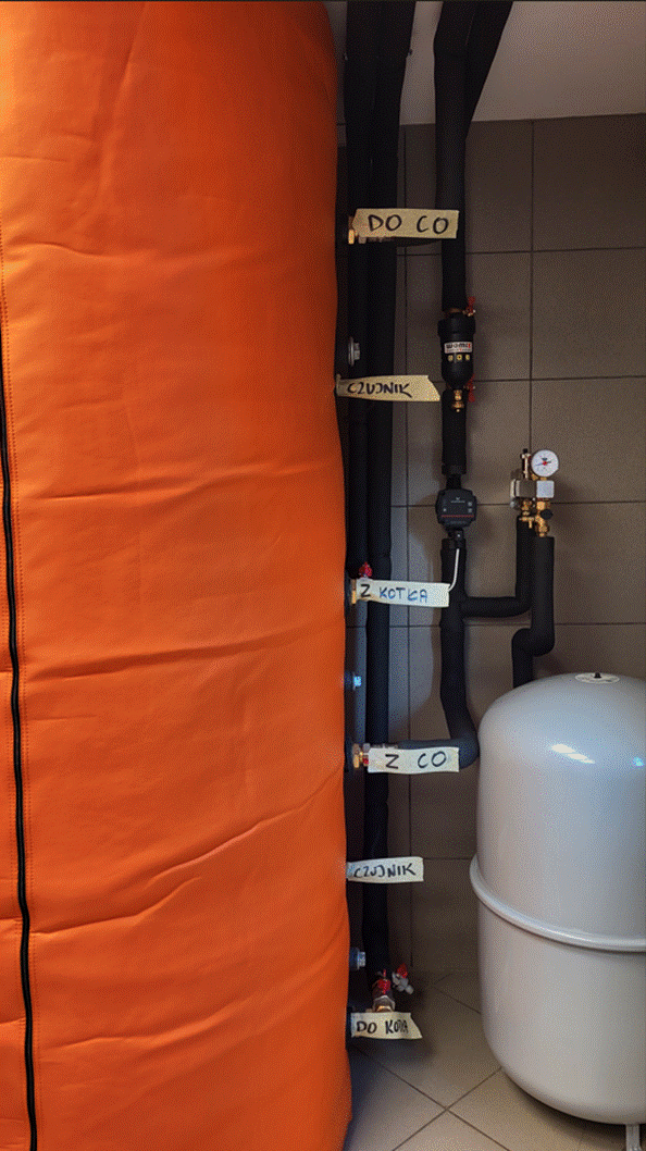

Dzień dobry,
proszę o informację czy jest możliwe podpięcie powrotu z CO do krućca  „O” – aktualnie powrót z CO mam podpięty zgodnie z instrukcją producenta do krućca „M” ale często wraca mi duża ilość zimnej wody do bufora z grzejników po uruchomieniu się po dłuższym czasie pompy obiegowej w CO. To powoduje wymieszanie się wody o wysokiej temperaturze z zimną wodą z CO na wysokości krućca „M”
Czy nie byłoby korzystniej, aby woda z CO dostawała się do bufora jak najniżej? Pod czujnikiem „N”
Bardzo proszę o poradę
spokojnie możesz przełożyć do króćca "O"
