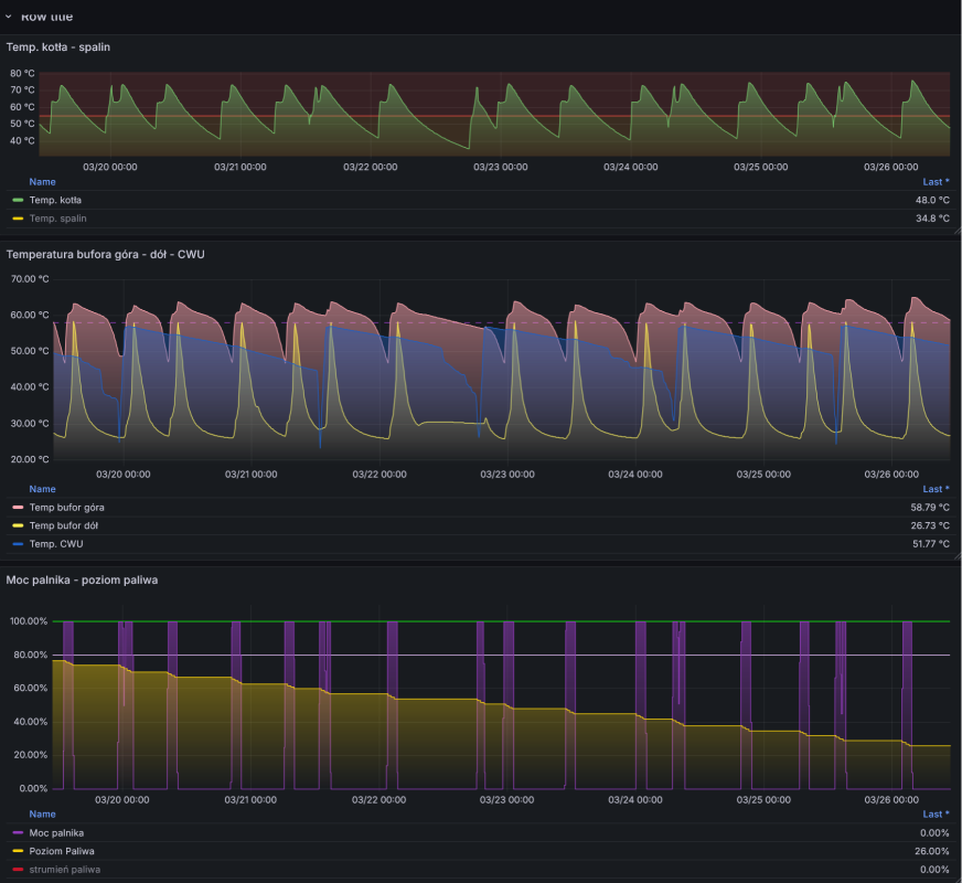

@Gonzo19 Z ciekawości. Ile ty spalasz pelletu? Budynek o podobnym metrażu, kocioł również 20kW. Jaką masz izolacje domu?
13 godzin temu, Gonzo19 napisał(a):
I tak jak wcześniej pisałem że kocioł na pellet nie lubi niskich temperatur to będziesz musiał być przygotowany na częste odpalanie kotła albo trzymanie go w podtrzymaniu. Jedno i drugie zwiększa zużycie paliwa.
Skoro masz przewymiarowaną instalację i wystarcza Ci 35-40°C na grzejniki to mimo wszystko bardzo mocno bym się zastanowił nad tym buforem. Nie musi być jakiś duży, 300-400l.
Jak wtedy wygląda cykl pracy kotła? Możesz to opisać na swoim przykładzie?
zależy od zimy, ale ok 4 palety a'la 65 worków po 15kg od połowy września do połowy września.
mniej wiecej tak(bufor 500l, na grzejniki idzie 39st.C)
Bardzo dobre spalanie. To razem w CWU? Podasz więcej parametrów budynku?
Czyli planik odpala Ci się średnio 3x na dobę. Długo pracuję aby naładować bufor?
Tak, razem z cwu.
mniej wiecej, zalezy od temperatur na zewnątrz, czasami 2x, czasami 3x.
różnie, od 2h do 2,5h, tez zależy od pogody bo instalacja pracuje 24/dobę bez przerw typu pompa stop od termostatu.
