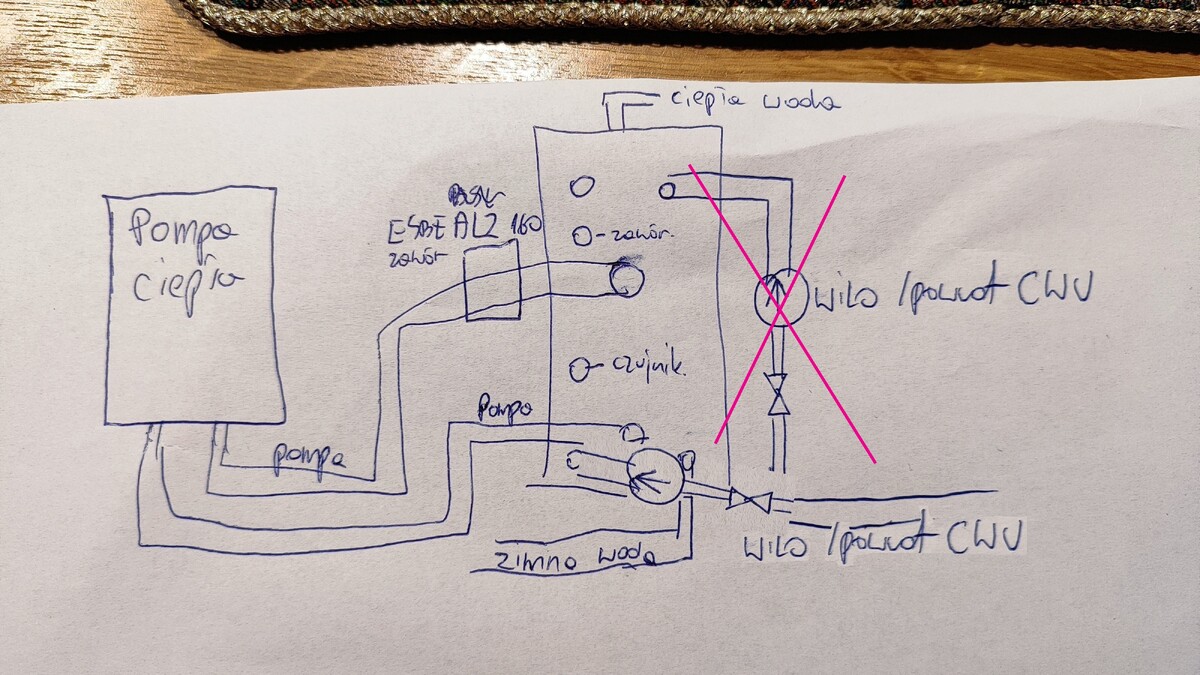

Mam instalacje od 4 lat,ale aplikacje od tygodniami teraz dopiero monitoruje sprawe.
Dom 147m2,pompa ciepła  8kW, podłogowka w całym domu,dom ocieplony.
Zauważyłem ,ma wykresie ,że strasznie szybkonobieg wody wychładza mi bufor 190l.
Oczywiście po wyłączeniu pompy bufor wychładza się wolniej,ale zastanawia mnie instalacja,ponieważ w internetowych znalazłem jak powinno to być(chyba) podłączone i tam powrót jest w innym miejscu ,jakby zamienione z zaworem.
Prosze Was pomóżcie czy wszystko ok..

Nie bardzo wiadomo co masz na myśli z tym powrotem, czy chodzi o to że powrót cyrkulacji CWU jest wg Ciebie zamieniony z wejściem ciepłej wody z pompy ciepła?  Raczej niemożliwe, bo pompa ciepła ma być podłączona do wężownicy w baniaku (która to wężownica ma tylko dwa końce), a cyrkulacja - do wody użytkowej. Czyli jeśli instalacja działa 4 lata to pompa jest wpięta prawidłowo.

Myślałem o zamianie z tym zaworem jak na zdjęciu samego bojlera...Nie pompa ciepła a właśnie zawór,ten z czerwoną rączka..Jakby tu widzę odwrotnie.
Chodzi Ci o te złącza zaznaczone na rysunku jako I (Cyrkulacja/Powrót) oraz J(zawór temp/ciśneiniowy), zgadza się?
Wczoraj zrozumiałem że chodzi o H (pompa ciepła), ale to raczej wykluczone.
No więc I z J pewnie można zamienić, wtedy powrót z cyrkulacji będzie wpięty jak na rysunku od producenta, czyli niżej niż jest teraz. Ale wg mnie to nie zmieni jakoś mocno sytuacji, bo to nie tyle chodzi o wysokość w baniaku a o ilość tej wody krążącej w cyrkulacji. Zamiana rurek nie zmieni tej ilości.

Dlatego pisałem, abyś to rozrysował.
Wg wstawionego schematu bufora i stanem w kotłowni/maszynowni, to na wejściu pompy ciepła do wężownicy jest zawór mieszający. Po co? Na podłogórkę, czy jak?
Cyrkulacja w połowie zbiornika... Po co? Chyba po to, aby połowa zbiornika była nieużywana.

Ok. Spróbuję to zrobić jutro rano ,by był temat to rozważenia.W nocy jest bufor i cyrkulacja wyłączona jak i pare godzinę południe ,także tak się to prezentuje statystycznie.
Część .mam nadzieję,że coś widać bardziej.
Znalazłem też książkę z instrukcją obsługi i właśnie tam też króciec zaworu temp.cisnieniowego jest właśnie tam gdzie mój powrót.
Da się coś z moich zdjęć wywnioskować?

Można też "powrót CWU" dołączyć do przyłącza "zimna woda". Wyjdzie na to samo.
Powodem wychładzania jest to, że woda z cyrkulacji (powrót CWU) miesza się z gorącą wodą z bufora na jego górze. Woda z cyrkulacji na dole mieszać będzie tylko najchłodniejszą część bufora, czyli jego dół.
Opublikowano (edytowane)
do cyrkulacji woda i tak wychodzi górą bufora, a wraca przez powrót. I nie ma wielkiego znaczenia czy wróci wyżej czy niżej, bo i tak na obieg wychodzi ta z samej góry czyli najcieplejsza. Najlepiej żeby wracała mniej-więcej w okolice o tej samej temperaturze co powrót, ale przecież tego nie uzyskasz bo nie ma stałej temperatury bojlera. Powtórzę więc co wcześniej, że ćwiczenie z przekładaniem rurek można sobie wykonać, ale jakichś wielkich efektów bym się nie spodziewał.
Z ciekawości, zmierz temperaturę tego powrotu z cyrkulacji gdy pompa działa, zobaczył byś ile stopni 'tracisz'
Widzę że cyrkulację masz sterowaną jakoś czasowo, tzn w nocy i w połowie dnia jest wyłączona, zgadza się? No to tu już dużo więcej nie da się zrobić, możesz ograniczyć jeszcze bardziej czas jej działania ale wtedy już wątpliwe po co w ogóle ta cyrkulacja.
Edytowane przez nightwatch
Tylko że powrót jest u góry. I przez to ciepła woda robi się letnią wodą. Ciepłej wody zostaje tyle, ile jej będzie nad rurą powrotu CWU.
Ja ze schematu nie wiem, czy to pompa cyrkulacyjna, czy przewałowa dla naczynia ze zdjęcia nad tym buforem, którego w schemacie zabrakło.
Taka tą pompka Wilo.Czyli kreciq21 podpiął byś to poprostu niżej tam gdzie zawór czy tam gdzie zimna wodą wejście?
TAK.Wylaczam na noc, w dzień niestety muszę  wrócić do włączenia obiegu bo niemowlak od 2 tyg żyje z nami ,więc woda musi być na już.
Ja bym to przepiął najniżej jak się da. W którekolwiek miejsce, z wyjątkiem powrotu z wężownicy do pompy ciepła. Miejsce gdzie wchodzi zimna woda będzie dobre (razem z zimną wodą, czyli na trójniku).

Jeszcze zapytam, w jaki sposób sterujesz tą cyrkulacją? Gównie pytam o jej wyłączenie. W jaki sposób jest wyłączana.
Bo jeżeli jest to czasówka, to polecam zainstalować prosty termostat (STC1000 lub W3230). Zasada działania prosta, jak zostanie wykryta na powrocie temperatura np. 28 stopni, to termostat rozłączy pompę. W ten sposób ciepła woda nie trafi na dół bufora, czyli mniejsze straty na cyrkulacji.
Wyłączam tylko poprzez programator czasowy w nocy i testuje w dzień.
Zabiorę wszystkie rzeczy ,przetestuje powrót na dół do wody zimnej a wcześniej termostat też byłby do sprawdzenia.
Zobaczę jak to kosztowo wyjdzie.
Dziękuję raz jeszcze.
Kolego, jeszcze tak się wtrącę, bo coś mi tu nie pasuje.
Musisz wrysować w schemat ten biały baniak ze zdjęcia oraz gdzie wraca cyrkulacja CWU.
Wg mnie, biały baniak jest od CWU, po prawej widać kawałek pompy (chyba właśnie cyrkulacyjnej), a przyłącze "powrót CWU" wchodzi gdzieś w podłogę.
Zawór przełączający jest między buforem a tym białym baniakiem. Czyli raz pompa grzeje bufor, raz baniak. A gdzie to wraca nie widać.
Więc jeżeli bufor nie odpowiada za CWU, tylko jako zład dla podłogówki i ewentualne naładowanie CWU (biały baniak) poprzez płaszcz wodny, to powyższe moje wskazówki są do niczego.

Jest taki problem, że bufor z wężownicą może służyć do CO, jak i do CWU. I w zależności jak się go podłączy, taką pełni funkcję.
Ale to nie jest bufor tylko zbiornik cwu ze stali nierdzewnej zwany bojlerem i taka pełni tu funkcję. Wężownica jest do podgrzewania cwu.
dodatkowo tam jest zawór przełączający aby pompa ciepła sterowała czy ma grzać zbiornik cwu czy ten mały bufor.
Byc może jest uszkodzony i nie przełącza obiegów CO i CWU tylko razem je łączy
Dlatego pytałem o biały baniak. Bo jeżeli biały baniak jest do CWU i bufor jest do CWU, to są 2 baniaki do CWU.  I wtedy "powrót CWU" jest w złym miejscu, Jeżeli bufor jest do CO, a do CWU jest tylko biały baniak, to "powrót CWU" może być w dobrym miejscu.

powrót cyrkulacji do zbiornika cwu jest zbyt wysoko, ale to problem szybszego wychładzania cwu.
To na małe na górze to bufor do CO.
Pompa ciepła powinna nagrzewać abo zbiornik cwu albo ten mały bufor.
obieg grzania przełącza ten zawór i pewnie z nim coś jest nie tak
Autor nie narysował całego schematu i dodatkowo źle zaznaczył na zdjęciu gdzie co jest(chodzi o te cyferki 1 i 2). Pierwsze zdjęcie post #10

CWU wychodzi z podłogi i wraca właśnie do bufora,jak na poniższych zdjęciach,palcem pokazane(przepraszam za to,ale trudny czas)z pominięciem wszystkich baniaków.
Dziś testowo nikogo nie było w domu i wyłączyłem obieg CWU i wykres przedstawia się jak na poniższym wykresie.pralrycznie zero spadku temp.
Niebieski baniak jest podłączony do wyjścia z bufora ciepłej wody,,natomiast pompa ciepła idzie przez biały baniak i wchodzi do bufora jako zasilenie.
