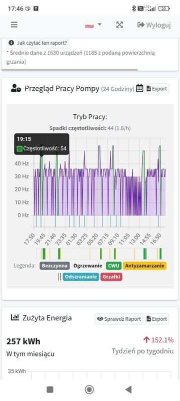

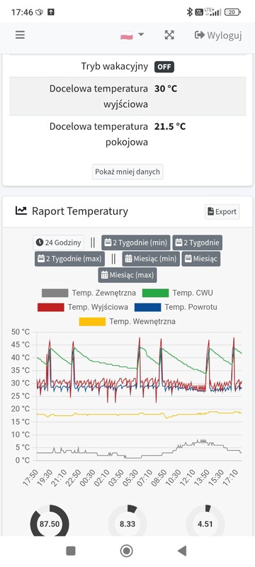

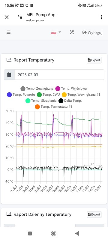

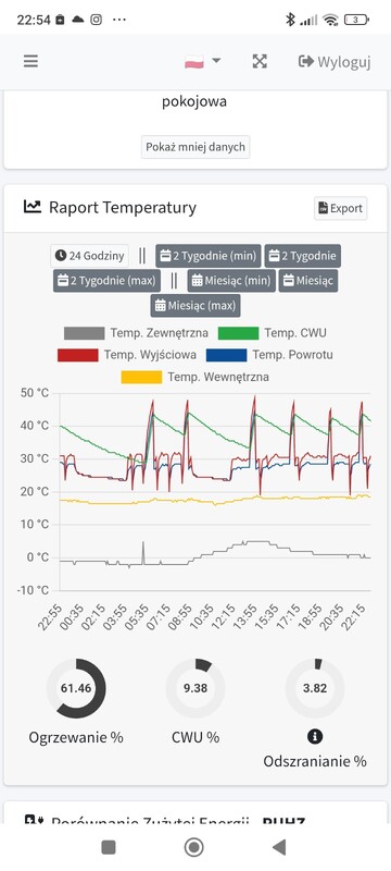

  1. No szybko wychładza się Joule,czyli bojler. Z wykresu wychodzi ,że praktycznie od razu po nagrzaniu.Jakby nie trzymał nic a nic ciepła. To jest mój problem.

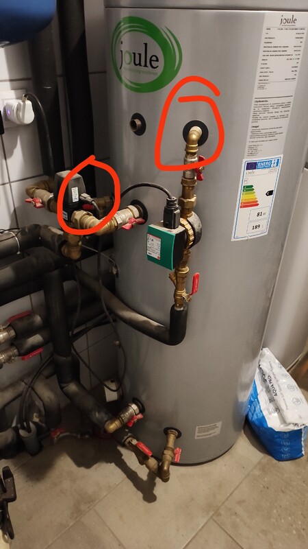

  2. Ale podłogowka działa w porządku i przełącza tak jak mówisz ,raz na grzanie CO raz na CWU. Te dwa białe baniaki są na CO właśnie a niebieski połączony z Wyjściem ciepłej wody z bufora. Ale jeśli ten przełącznik działa błędnie to jak go samemu sprawdzić? Czy instalator ma jakieś specjalne możliwości czy ja we własnym zakresie jestem w stanie to okreslic? Dziękuję Dobrej nocy
  3. Jak wszystko będzie dobrze u nas ,to instalator będzie w przyszłym tygodniu (zamiast dzisiaj,bo ja nie dam rady być).Pytanie co Gonzo19 zasugerował czy nie wpiąć niby w to miejsce co producent sugeruje,ale zostawię to wiedzy też instalatora.Wielkie dzięki za rady.Bez Was sobie nie poradzę,a jestem już wiedzowo bardziej ogarnięty. Właśnie załączyłem cyrkulacje ,więc spadek temp bedzie widoczny. Poinformuję o sukcesie.Do usłyszenia.

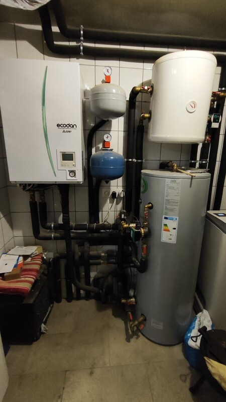

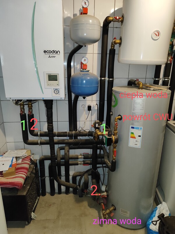

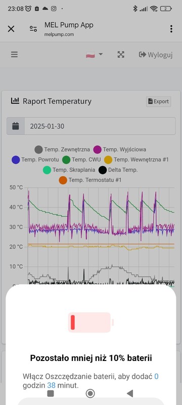

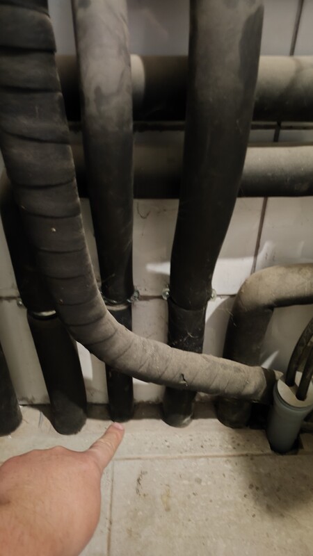

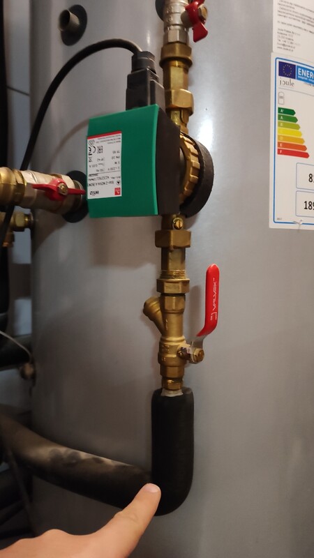

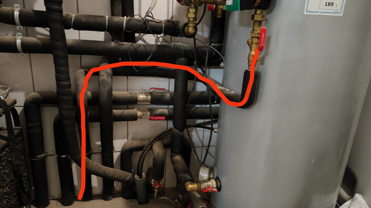

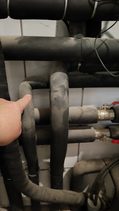

  4. Cześć.Prsrpraszam ,za opóźnienie,ale niestety dużo prywatnych trudnych tematów. CWU wychodzi z podłogi i wraca właśnie do bufora,jak na poniższych zdjęciach,palcem pokazane(przepraszam za to,ale trudny czas)z pominięciem wszystkich baniaków. Dziś testowo nikogo nie było w domu i wyłączyłem obieg CWU i wykres przedstawia się jak na poniższym wykresie.pralrycznie zero spadku temp. Niebieski baniak jest podłączony do wyjścia z bufora ciepłej wody,,natomiast pompa ciepła idzie przez biały baniak i wchodzi do bufora jako zasilenie.

  6. Skonsultuje to z moim instalatorem (po 4 latach 🙂 ) ale dopiero od 2 tygodni z aplikacją . Jeszcze zostanie mi ustawienia pompy ,by tak nie taktowała .Polecają mi autoadaptacje, więc może to pomoże Wielkie dzięki za pomoc.Sprobuje rozwiązania Wasze jakoś zaimplementować,a o wynikach poinformuje. Wszystkiego dobrego Wam wszystkim.

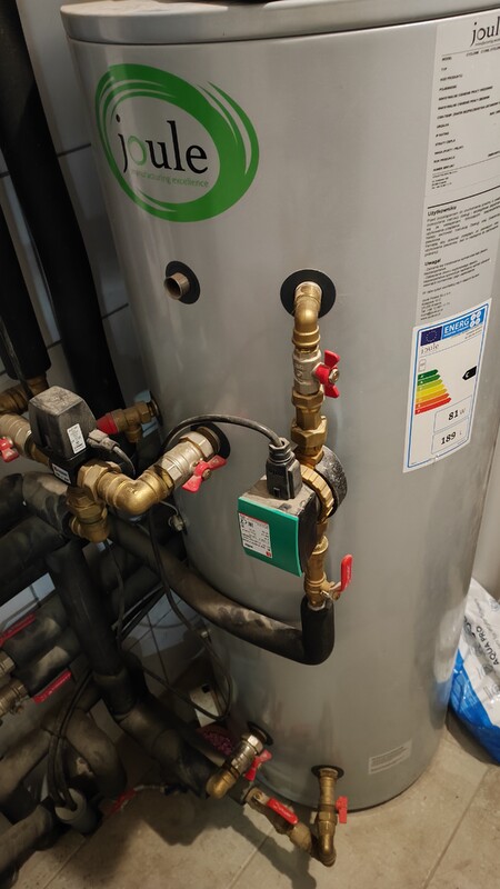

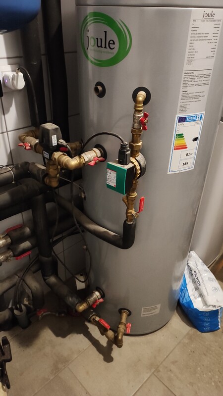

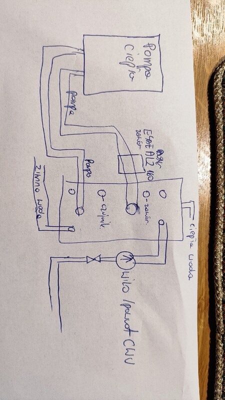

  7. Taka tą pompka Wilo.Czyli kreciq21 podpiął byś to poprostu niżej tam gdzie zawór czy tam gdzie zimna wodą wejście? TAK.Wylaczam na noc, w dzień niestety muszę wrócić do włączenia obiegu bo niemowlak od 2 tyg żyje z nami ,więc woda musi być na już.

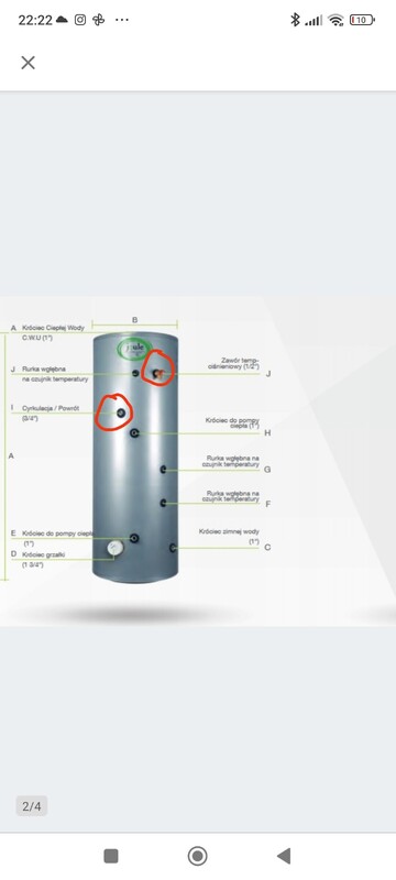

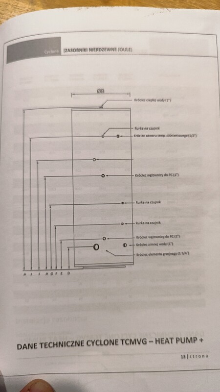

  8. Część .mam nadzieję,że coś widać bardziej. Znalazłem też książkę z instrukcją obsługi i właśnie tam też króciec zaworu temp.cisnieniowego jest właśnie tam gdzie mój powrót. Da się coś z moich zdjęć wywnioskować? Pomóżcie,proszę. Dobrego wieczoru Pozdrawiam
  9. Ok. Spróbuję to zrobić jutro rano ,by był temat to rozważenia.W nocy jest bufor i cyrkulacja wyłączona jak i pare godzinę południe ,także tak się to prezentuje statystycznie.
  10. Ale wtedy właśnie będzie zgodnie ze schematem,czy też rysunkiem,czyż nie? Wyprowadź mnie,albo naprowadz. Dziękuję B.
  11. Myślałem o zamianie z tym zaworem jak na zdjęciu samego bojlera...Nie pompa ciepła a właśnie zawór,ten z czerwoną rączka..Jakby tu widzę odwrotnie.
  12. Dołączył do społeczności: bartek1709
