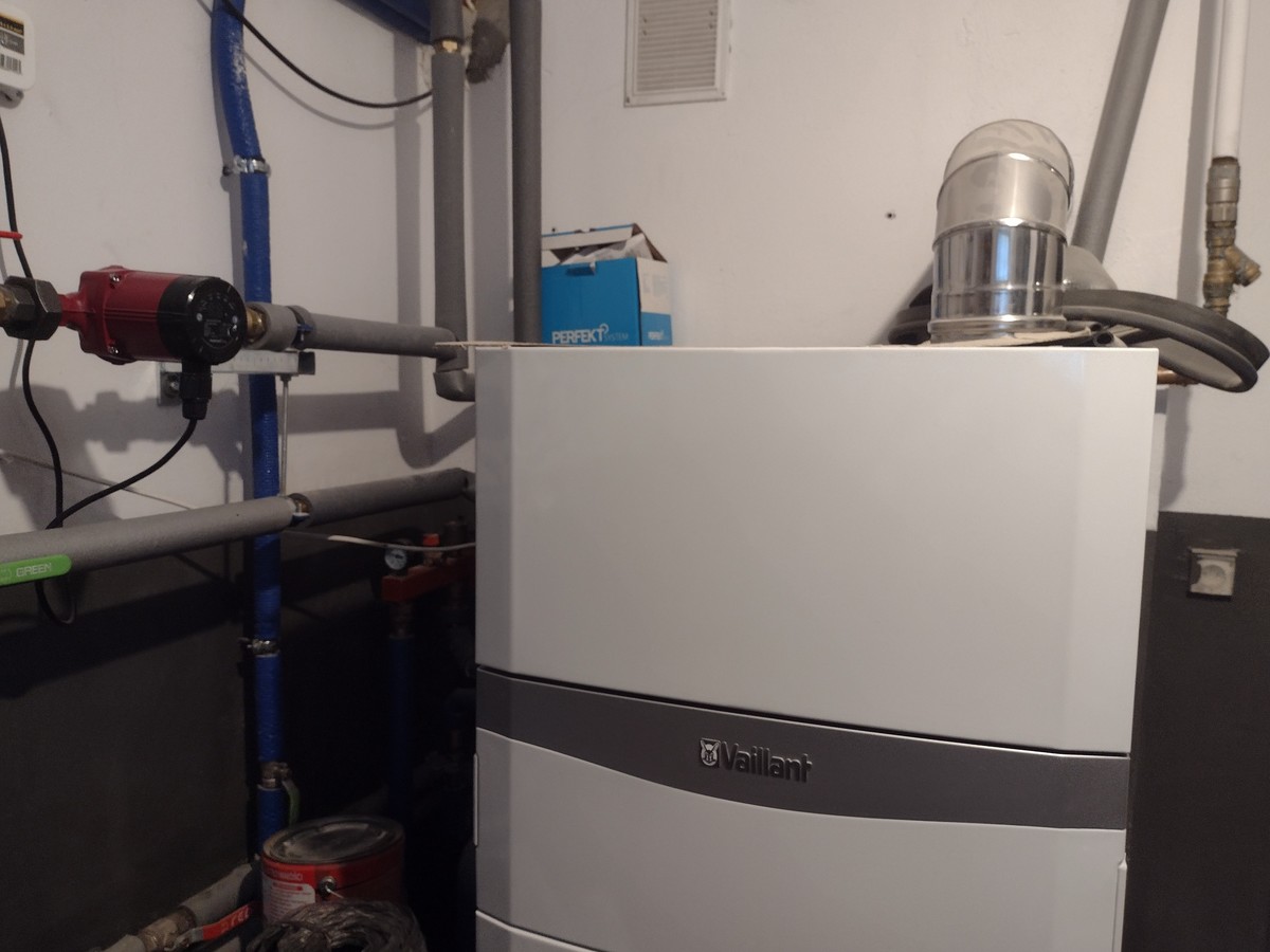

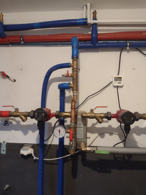

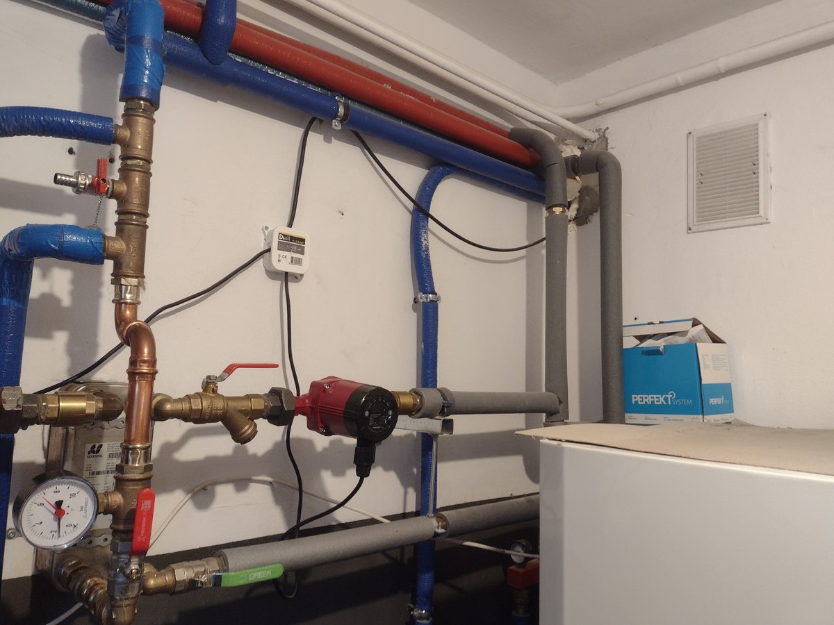

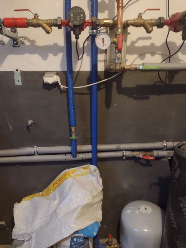

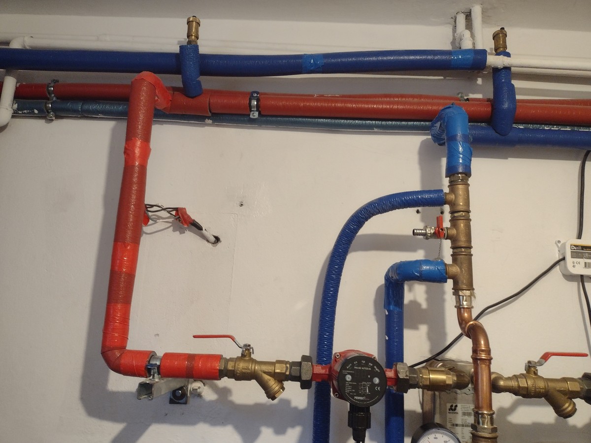

Przed wymiennikiem pompa dostarczająca wodę z plaszcza.
Wymiennik strona lewa góra to wejście wody z plaszcza, lewa dół powrót do plaszcza.
Prawa góra wyjście na grzejniki i ścianę grzewczą a prawy dół to powrót z grzejników.
Za wymiennikiem pompa dostarczająca wodę z wymiennika do grzejników.
Pompa za wymiennikiem powinna ciągnąć wodę z instalacji i pchać ją na wymiennik - czyli powinna być na powrocie do wymiennika.
A ten wymiennik coś mały się wydaje.
Wymiennik jest ok, sprawdzony u producenta.
Co zmieni pompa na powrocie?
Pcha wodę na wymiennik, tylko z zasilania.

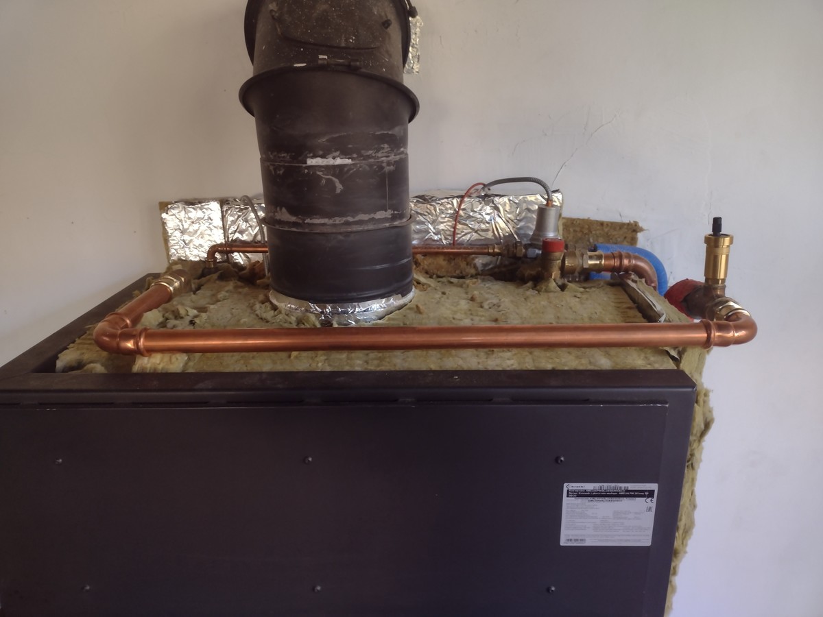

Tam masz odpowietrznik automatyczny nad kominkiem - na której rurze? zasilanie?  powrót?
Nadal nie podałeś jakie są pompy   przed i za wymiennikiem i jak są ustawione
Edytowane przez sambor
Odpowietrznik jest na zasilaniu do płaszcza a pompy to przed wymiennikiem Perfect system pha-402 auto 25-4a, za wymiennikiem firma ta sama model pha 602 auto 25-6a.

Ten wymiennik przy zasilaniu ok 50C i delcie T10C jest w stanie przenieść ok 10-12kW ( ograniczeniem jest pompa oraz moc paleniska)
Ale ta moc powinna wystarczyć , natomiast problemem jest pompa po stronie wtórnej wymiennika, która powinna pchać wodę w wymiennik a nie z niego ciągnąć!
Trzeba : pompę instalacji dać na powrót do wymiennika , zaizolować rury i WYMIENNIK !
oraz ustawić pompy: na CP2 dla strony pierwotnej ( kominka) i CP1 dla pompy instalacji.
Jakby się za szybko kominek nagrzewał to pompę CO z CP1 przestawić na CP2.

Dodatkowo zakręć kapturek na odpowietrzniku , inaczej może zasysać powietrze.
Pompa wyłącza się automatycznie poniżej dwóch stopni od startu.
Dlatego tak często się włącza i wyłącza.
Odpowietrznik na zasilaniu jest jeszcze jeden przed wymiennikiem jego też zakręcić?
Tam nie powinno być odpowietrzników automatycznych.
To masz zły sterownik albo jest źle ustawiony.
Przy takim ustawieniu nic nie podziałasz.
