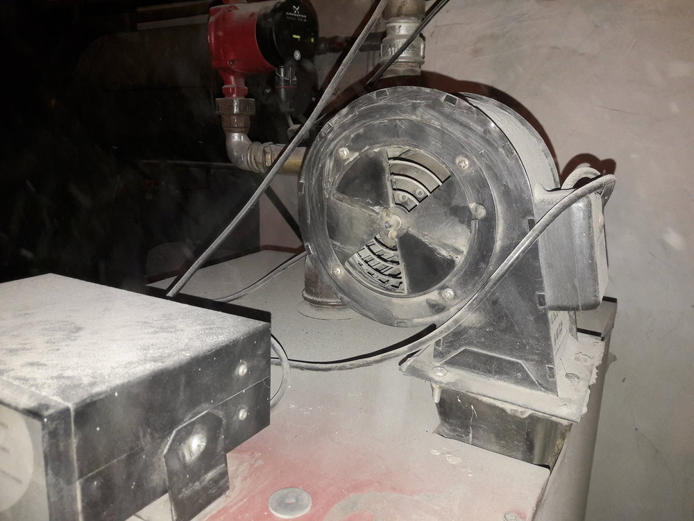

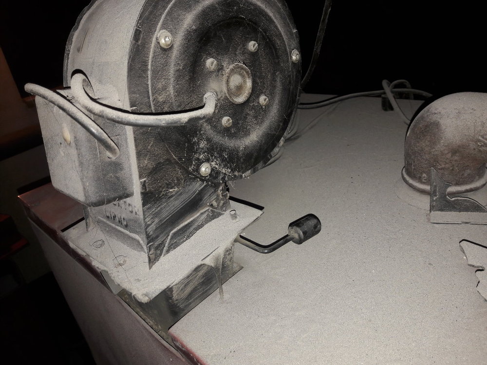

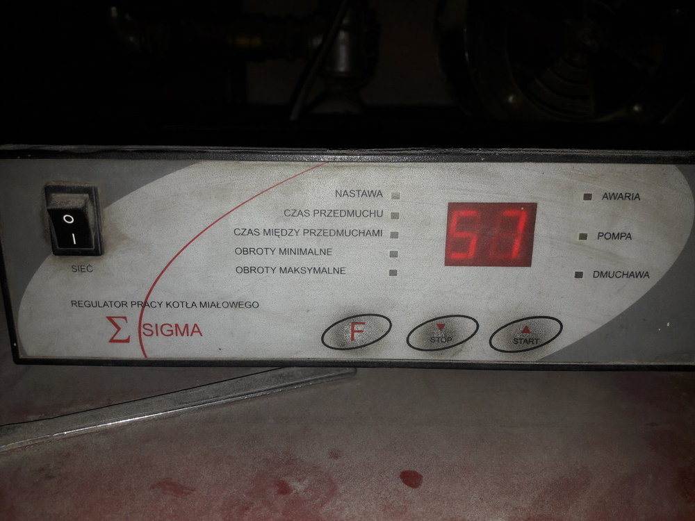

Posiadam pięć mialowy i dzisiaj zaspałem Eko groszkiem, niestety temperatura skończyła pod 95 stopni... obeszło się bez większych problemów, ale czytając powyższe wypowiedzi zrobiłem na tyle na ile ogarnąłem temat i coś poszło nie tak. Rozumiem, że klapka na dmuchawie to dzyndzel który podczas dmuchania otwiera klapke aby mogło dostać się powietrze ? Jeżeli tak to problem jest taki, że po wyłączeniu nadmuchu ten dzyndzel leży w poziomie, ale pracuje czyli odbija się góra dół..... proszę o pomoc w tym temacie
Czas między przedmuchami ustawiony na 6 min.
Minimalny nadmuch ??? Ile ustawić?
Maksymalny nadmuch ??? Ile ustawić?

temp. zadana: 65 st.
czy to ma wpływ na prędkość spalania groszku? bo niektórzy maja na 55 np
