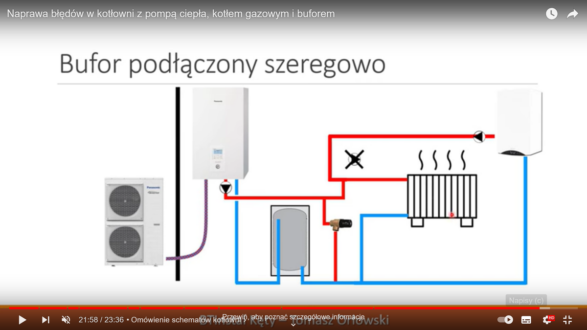

Nie jestem ekspertem, ale skoro przerabiasz układ z pompą i buforem (zwłaszcza tym starym 100 litrowym) to może zastanów i popytaj instalatorów o systemem trójrurowy: https://czysteogrzewanie.pl/jak-to-sie-robi/bufor-do-pompy-ciepla-kiedy-potrzebny-jaka-pojemnosc/
albo o coś takiego z zaworem nadmiarowo-upustowym:
to z filmu:
