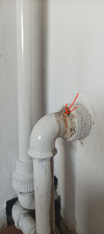

Źle zgrzana rura PP
Witam czy jest możliwość naprawienia słabo zgrzanej PP bez spuszczania wody

Dla mnie to wygląda jak źle nawinięty gwint, który cieknie.
Z wodą tego raczej nie poprawisz.
Jaka to instalacja?

Sambor  - w takim razie to ( CO ) no i chyba masz rację, bo z prawej to plastik a z lewej stał, czyli nie zgrzew.
To trzeba rozebrać i jeszcze raz skręcić.
Trzeba przeciąć tą rurę w pionie,poprawić cieknące połączenie,  nagwintować przecięcie, wstawić np "holendra" lub śrubunek.
Lub babrać się w kucie ściany, i plastiki zgrzewać
