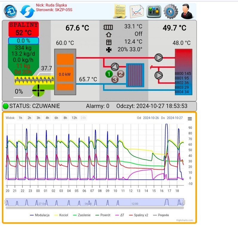

  2. Coś będę myślał. Kijasr podpowiedział że coś takiego robił i wytłumaczy co i jak . Na tę chwilę w miesiąc spaliłem 705 kg pelletu . Tak że jest całkiem przyjemnie . Na dziś dzień cała modernizację widzę na duży plus.

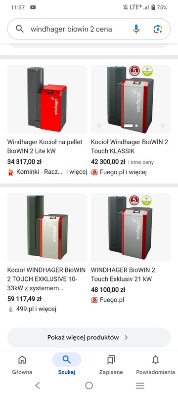

  4. Uwielbiam jak ktoś zagląda do mojej kieszeni i mi pisze że nie kupię bo mnie nie stać . Nie kupię bo nie jestem głupi żeby przepłacać za coś co jest mi zbędne , lub żeby poczuć się lepiej że kocioł mam drogi. Nie żyje na pokaz . Masz osobne pomieszczenia na pellet, masz osobny pneumatyczny podajnik pelletu. No to sam sobie przeczysz , bo plusy tego że kocioł nie zajmuje miejsca okazały się że już dwa pomieszczenia zajęte. Zakładaj pompę i będziesz miał dwa dodatkowe puste pomieszczenia . Nie stać stać Cię na pompę ? No jak by mnie nie było stać na pompę to też bym pisał że kotły na pellet lepsze . W ciągu 19 lat trzeci kocioł ? To nie są tak legendarnie wytrzymałe . Wyrzucanie pieniędzy w błoto w celu lepszego samopoczucia ? Uprzedze Twoje złośliwości , stać mnie i na pompę , stać mnie i na kocioł który reklamujesz , i pewnie na wiele innych rzeczy . A dlaczego mnie stać ? Bo nie kupie nigdy kotła w cenie razy trzy żeby ładnie wyglądał. Nie podałeś ani jednego argumentu który przekonał by mnie in plus na ten kocioł. Rzeczy typu że pellet sam się zasypuje , i że szuflada sama wyjeżdża odłożę na bok. W opisie kotła jest jak byk zasyp ręczny , czyszczenie ręczne , zatem trzeba zapewnie jeszcze do tego dołożyć.
  5. Wpisałem tylko to i dalej nawet nie szukałem . Zanim kocioł "zaoszczędzi" na pellecie to ja wolę trzy sekomy nowe co kilka lat wstawiać . Czy ten kocioł ma odsysanie popiołu poza kotłownie ? Jeśli nie to też tak średnio widzę suszarnie w kotłowni , z racji tego że co jakiś czas i tak trzeba piec oczyścić . Jeśli na ten czas jest likwidowana suszarnia to przy sekomie też mogę pralnie i suszarnie w piwnicy zrobić. Ale babom do piwnicy z praniem średnio chce się latać . Wiadomo każdy wyda ile chce , ale moim zdaniem lekki przerost formy nad treścią . Za te pieniądze wrzucam pompę i nie przenoszę worków z pelletem. Pozwoliłem sobie trochę zaglebic się w opis kotła , całkowicie bezobsługowy , zasyp ręczny , czyszczenie ręczne , pojemność zasobnika w wersji o której czytałem 107kg czyli 7 workow . No to samo mogę napisać o posiadanym sekomie , całkowicie bezobsługowy , zasyp ręczny czyszczenie ręczne . No nie wiem co by mnie przekonało do wywalenia na kocioł siana w wysokości trzykrotności sekoma , ja zdaje sobie sprawę że tamten moze być bardziej ekonomiczny , ale też zdaje sobie sprawę że ta ekonomiczność nie będzie jakoś wielce zauważalna , ciepło skądś się bierze. Jeśli mam mieć ciepło w domu a w piwnicy ma stać ferrari które ładniej wygląda ....... To jednak biorę opla a resztę siana przeznaczam na przyjemności doczesne . Bo z mieszkania nie widać czy stoi ferrari czy opel , a kocioł ma grzać a nie wyglądać. Jest dużo więcej rzeczy na które można przehuśtac siano , ale na pewno dla mnie nie jest to kocioł ferrari , do którego trzeba schodzić częściej niż do opla .
  6. Przy tej cenie za kocioł to on powinien jeszcze sam pellet zamawiać i pakować do zasobnika . Już bym chyba wolał pompę ciepła
  7. Co do spalania , z własnego doświadczenia napiszę że jak miałeś stary kocioł w moim przypadku było to Defro 24 3 klasy na dobę spalał 25 kg groszku , w mrozy więcej. Aktualnie pelletu spala 18 -30 kg zależnie od temperatury na zewnątrz . W domu 22-23 stopnie .

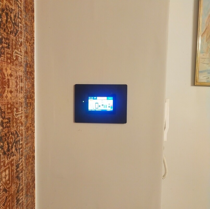

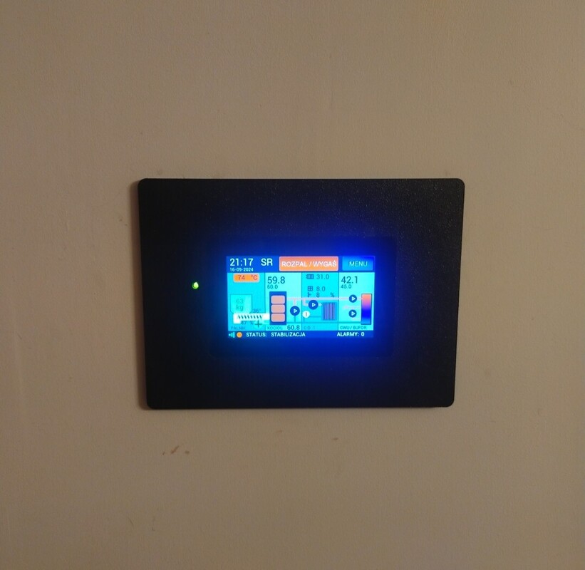

  8. mały updated , dołożyłem panel pokojowy oraz moduł internetowy , za jakiś czas zamówię jeszcze jeden panel na piętro.

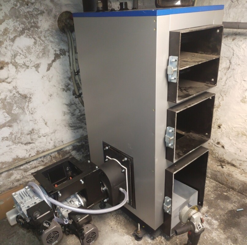

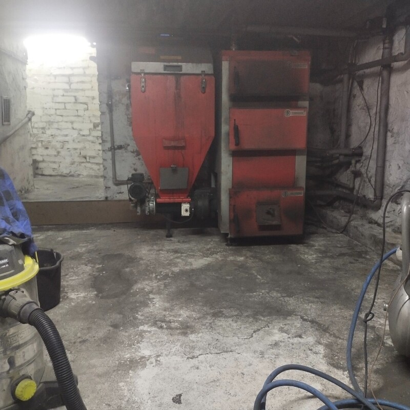

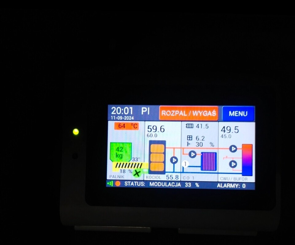

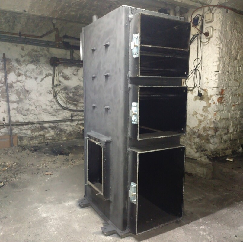

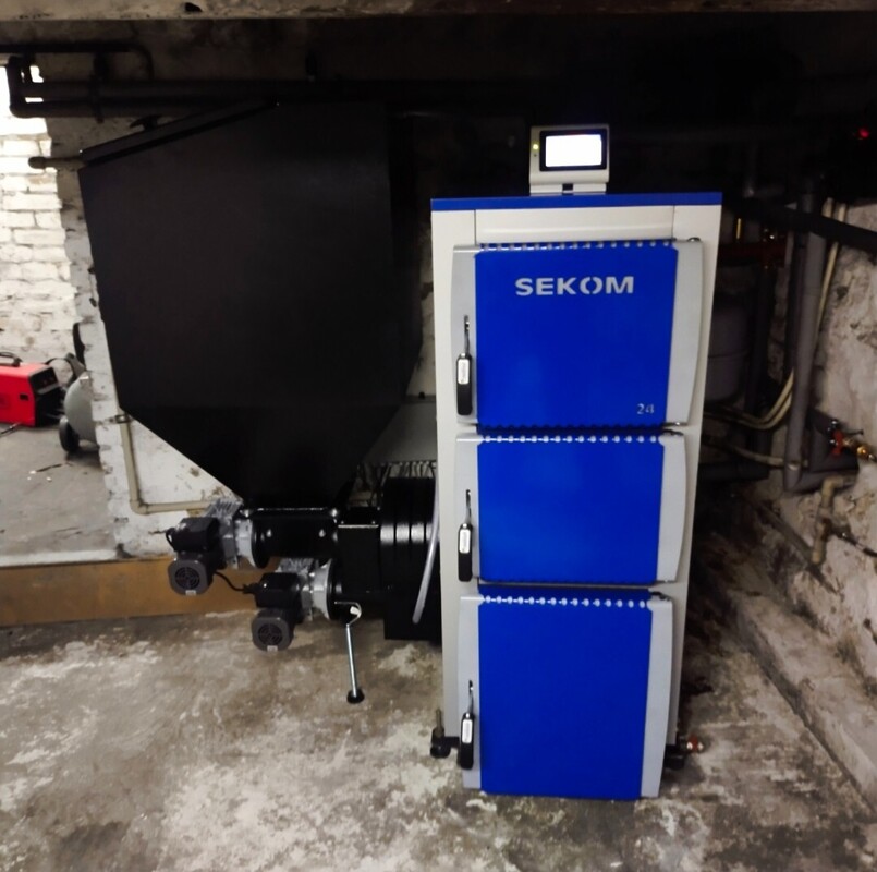

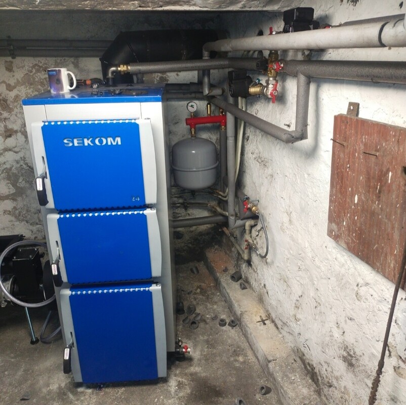

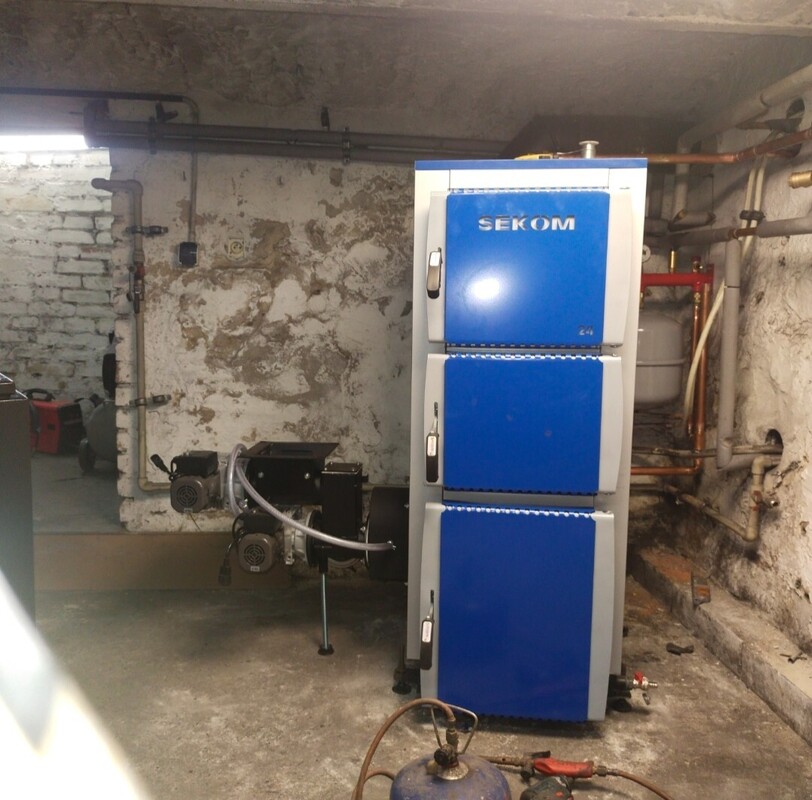

  9. Witajcie ponownie , to ja - autor postu , z racji wylogowania i braku możliwości odzyskania hasła utworzyłem nowy profil aby zamknąć post , gdyż już mam zamontowany kocioł i uruchomioną instalacje . Opiszę po krotce jak się to odbyło . Skontaktowałem się z poleconym na tym forum użytkownikiem @Kijasr , podjechałem pokazał mi kotły , następnie wybór padł na kocioł sekom . @Kijasr podjechał na miejsce zobaczyć kotłownie , tam doszło do decyzji o zmianie kotła na 24 Kw . Kocioł został zamówiony . Po jakimś czasie dostarczony i umówiliśmy się wstępnie na montaż . Montaż odbył się dwa dni przed umówionym wstępnie terminem . Kocioł to pell lux 24 , sterownik technix. Stara instalacja została częściowo usunięta , układ otwarty został zamieniony na układ zamknięty, została dołożona ochrona kotła , oraz nowy bojler 140 litrów . Na instalacji obecnie pracują 3 pompki obiegowe Technixa (wcześniej były dwie) cyrkulacja bojlera została wpięta w sterownik (wcześniej pracowała 24h/7) Aktualnie jest założony czujnik pogodowy i jeden panel sterowniczy na kotle , na dniach dostarczony zostanie jeszcze moduł internetowy oraz panel pokojowy . Teraz kwestia montażu . Byłem w czasie montażu praktycznie cały czas na miejscu tak aby widzieć co się dzieje i co @Kijasr kombinuje . Zadawałem sporo pytań które mnie trapiły i na każde uzyskałem odpowiedź , tak aby w razie czego wiedzieć co i jak . Instalacja została przeprowadzona bardzo schludnie, estetycznie ( na ile pozwoliła kotłownia i jej gabaryty ) Poprawionych zostało kilka starych mankamentów , dla mnie jako laika instalacja teraz jest bardzo czytelna i na chłopski rozum wiem co i jak . W czwartek @Kijasr przyjechał montować , pierwsze rozpalenie w piątek o godzinie 18 tej. Wszystko poszło "od strzała" . Zostały wprowadzone wszystkie nastawy, w między czasie "szkolenie" co i jak . Teraz info dla osób szukających montera @Kijasr posiadał wszystkie potrzebne narzędzia, na nic nie narzekał(no może czasem trochę na to że piwnica niska , ja niższy o głowę i miałem dość siedzenia a chłop jeszcze tam tyrał tak że rozumiem ) , nie było gadek "a kto to tu panu tak spier...." Na każdym etapie kontakt na super poziomie . Jak wyglądało to cenowo .... Nie wiem czy mam upoważnienie do pisania o kwotach ale napiszę tak: Kocioł kosztował tyle co miałem powiedziane przy zamówieniu . Montaż kosztował tyle na ile się ugadalismy Materiał na montaż wyszedł o jakiś 1-1,5 tys mniej niż było ustalane . Reasumując dzięki temu forum znalazłem montera który "zaopiekował" się modernizacja kotłowni od A-Z Co do kotła to na tę chwilę jestem bardzo zadowolony . Montaz wykonany na najwyższym poziomie . I co chyba najważniejsze , po rozliczeniu się @Kijasr nie "zaginął w akcji" na bieżąco dopytuje o dane i proponuje jakie korekty wykonać . Nie jestem zostawiony sam sobie . A tutaj kilka fot z realizacji A tak było : Na wszelkie pytania chętnie odpowiem . Moderatora poproszę o zamknięcie tematu gdyż teraz nie jestem założycielem tematu a uczestnikiem .
