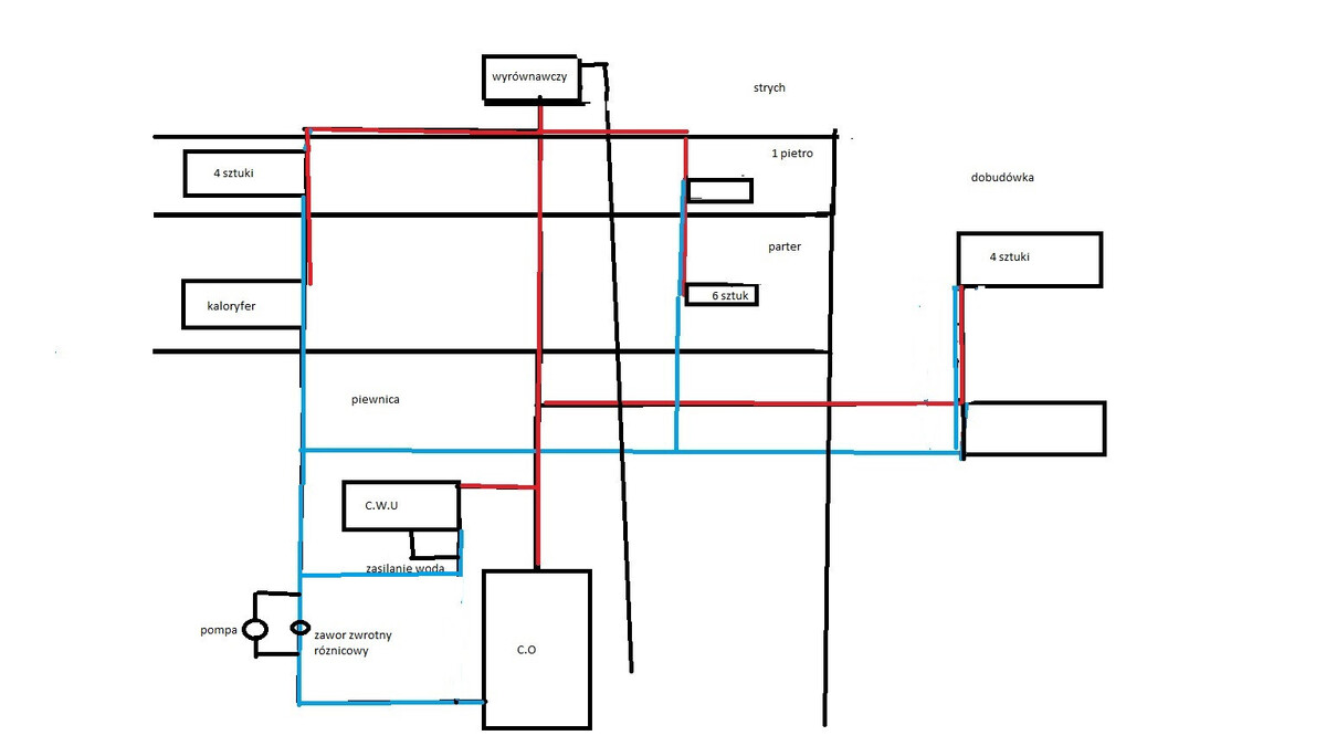

Zmieniam piec CO zasypowy na podajnikowy groszek 14kw jednak mam starą instalacje na grawitacji (brak zaworów ,pomp) i chce spróbować samemu podłączyć nowy piec(amator)grzejniki żeliwne ok.500l  ,100l cwu .instalacja ocynk Schemat jak na rysunku.Rura od pieca do zbiornika 2cale , piony 3/4 , powrót w piwnicy  1 1/2.Piec chce podłczyć rurami PP-R lub ocynk.Pytanie czy wogóle potrzebuje zawór czterodrożny  ? Jakie mogą być różnice wielkości średnicy rur miedzy połączeniami ? Pompę cyrkulacyjna chce założyć tylko na powrocie .Dom 150m ogrzewany z lat 80 nieocieplony ,stare okna , straty ciepła duże.Zapotrzebowanie ok.120w/m2    Dziękuję Pozdrawiam

Chyba nie będę kombinował i tylko dodam pompę z obejściem na powrocie prawidłowo ?
1.Kocioł możesz wprost podłączyć tylko rurami z metalu - czyli zostaje stal lub miedź.
2.Jak dasz pompę na powrocie to pewnie trzeba będzie przenieść naczynie przelewowe wyżej , przy pompie ono musi być ok 0,7 x wys podnoszenia pompy, nad najwyższym punktem instalacji , czyli dla pompy 25/40 ok 2,5m nad tymi rurami CO , które spinają oba piony grzejne.
Inaczej będzie wyrzucana woda z instalacji.
Zaw zwrotny obok pompy jest zbędny.
3.Będzie brak ochrony powrotu nowego kotła - typowy wymóg gwarancji.
Powodzenia w pracach

Pompę chcę dać na powrocie by właśnie zminimalizować wyrzucanie wody przez zbiornik bo na wyjściu z C.O zamontowana pompa pogorszyła by ten stan ? Nie wystarczy jakaś słabsza pompa by tego uniknąć czy na niższym biegu by pracowała.Pomysł z zaworem 3d chyba miałby sens .To połączenie z zaworem 3D było by za piecem w pionie ,powrót CWU nad zaworem czy bezpośrednio przy wejściu do pieca  i pompa z filtrem przed .Czemu ten  zawór zwrotny nie potrzebny ? Czy to będzie działać na grawitacji ?

Więc zmierzyłem tą wysokość H i wynosi 42cm. Czyli  pompa powinna być  na zasilaniu  a nie na powrocie dobrze rozumiem   ? Teraz zauważyłem ze rura pion od pieca gdzieś jest zwężona za parterem ma 2cale potem  1 1/2  Rura do naczynia jest ukształtowana jak na zdjęciu rys.4.
To niestety trzeba poprowadzić osobną rurę do naczynia przelewowego - rura stalowa 1",
lub miedziana Cu28, a tą starą rurę przed odejściem do naczynia zaślepić - co może być problemem w instalacji spawanej.
Jak ma być kocioł na  ekogroszek, to warto może spełnić wymagania gwarancyjne i dać porządny układ  np na zaworze 4-D, co pozwoli na regulację temp zasilania i ochronę powrotu kotła.

Musiałbym demolować 2 łazienki .A zawór 3D jak na zdj.j.w na samej grawitacji będzie działać ?
3-D Termostatyczny ochrony powrotu na pewno nie będzie działał , natomiast 3-D z nastawieniem  ręcznym ? najprawdopodobniej też nie zadziała.

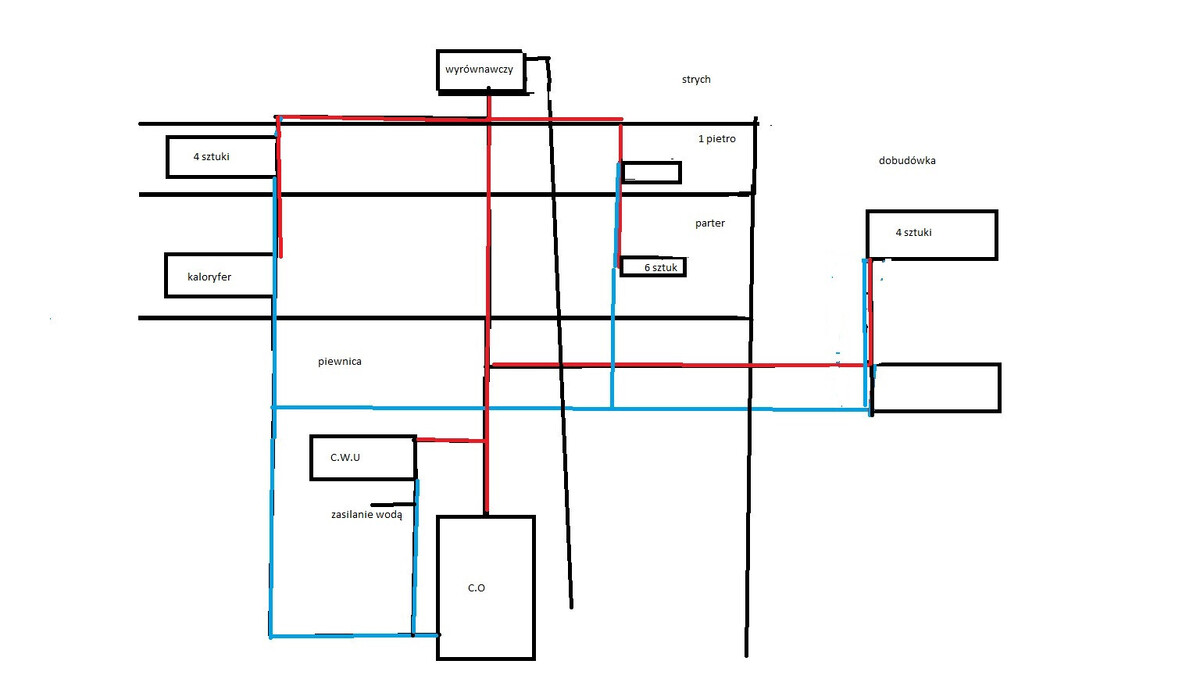

Podłączone tak jak na szkicach bez zaworu 3d ale z krótkim obiegiem.Pompa nie wyrzuca wody nawet na najwyższym biegu przy ponad 60 C .
