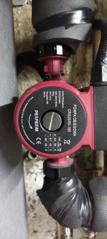

Jaka pompa obiegowa z regulacją do CO
Powitać możecie coś polecić nie drogiego koniecznie z regulacją obrotów nie musi być z górnej półki mam coś takiego zamontowaną i chce wymienić..
Ta z górnej półki biorąc pod uwagę zużycie przez nią prądu wyjdzie podobnie co tania prądażerna.
Pomijając jakość one różnią się mocno wydajnością. Zaznaczyłeś również różną średnicę przyłącza.
Fachowcem nie jestem. Jednak aby prawidłowo dobrać pompę trzeba znać instalację. Opisz wszystko i ktoś ci doradzi.
No właśnie, ja też nie jestem fachowcem pytam czy będą pasować te pompy bez przeróbek, a odkręcić i przykręcić to nie trzeba być fachurą..
Możesz wybrać o takich samych parametrach 25 1-6 180
25 średnica przyłącza 1 cal
1-6 wydajność
180 długość w milimetrach

Mietek440 - wszystko jasne..a moja 46Wat przy minimalnym obrotach
Dlatego chcę wymienić
