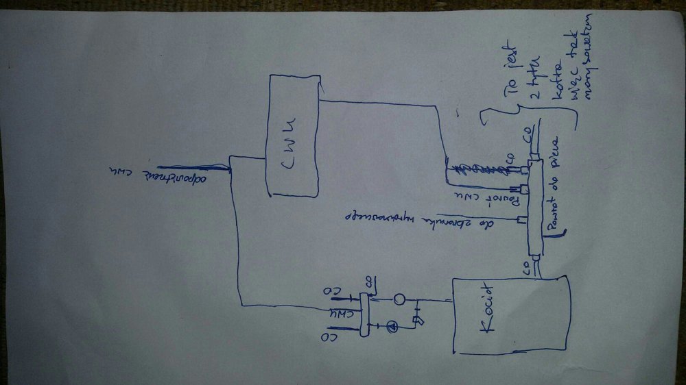

Czy mógłbyś mi doradzić w sprawie mojej instalacji dołączę rysunek jeżeli zgodzisz się.
Wysłane z mojego GT-I9301I przy użyciu Tapatalka

No modelowo to ty tam nie masz. Naczynie tylko w powrót, czy jakoś inaczej?

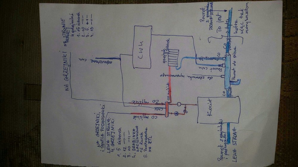

Dopisałem parę życzy dla lepszego zobrazowania myślę że to coś pomoze

Teraz korekta, by lupy nie używać...
Naczynie powinno być wpięte bezpośrednio w kocioł przed pompą.
Zawór różnicowy działa? Potrzebny jest w ogóle?
Obieg bojlera musisz solidnie zdławić zaworem powrotu, by wymusić lepsze krążenie na grzejnikach. Chyba, że grzeją bez zarzutu.

Problem jest taki ze podłogowe nie grzeje ,a jak zakręciłem cwu to grzejniki fajnie grzeją a jak jest cwu odkrecone to najdalej umiejscowiony grzejnik grzeje tylko do połowy nadmienię ze instalacja jest dobrze odpowietrzona .
Zawór różnicowy działa potrzebny jest jak prądu braknie.
Zastanawiałem się nad założeniem zaworu 4 drogowego lub 3 droznego. I liczę na wasze komentarze i opinie i porady .

Tu problem jest z RTL-em, ale można dać osobną pompę na CWU, nawet tą co masz a na CO wstawić 25/60 - wtedy będzie OK
Dodatkowo naczynie wpięte przed pompę na zasilaniu.
Żadne zaw 4-D , ani 3-D  nie są potrzebne.

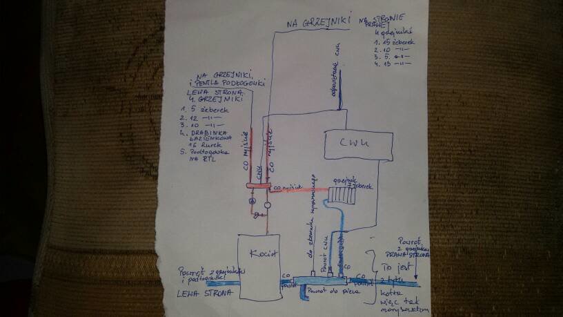

Próbowałeś jak pisałem zdławić powrót bojlera? Najlepiej jest to zrobić poprzez całkowite zamknięcie zaworu powrotu. Czekasz aż rura powrotu ostygnie i wtedy delikatnie zawór otwierasz, znowu czekasz i jeśli się nie rozgrzała, to dalej otwierasz. Po paru minutach sprawdzasz czy jest gorąca. Jeśli jest, to znaczy, że taki przepływ jest wystarczający dla twojej wężownicy.
Z RTL-em o to chodzi, że dobrze działa dla krótkich pętli. Długie stawiają za duży opór i pompa nie wtłoczy do nich wody. Jeśli masz możliwość, to spróbowałbym wpiąć tą podłogówkę bezpośrednio przy kotle. Zasilanie zaraz za pompą, powrót tuż przy kotle. Ale to na dwoje babka wróżyła.
Naczynie to rozumie przelewowe a tak dokładniej to w którym miejscu byście umiejscowili to naczynie.
A z tym zaworem żeby zdlawic to jest mały problem bo musze wymienić bo leje jak z kaczki jak go przymykam. Pewnie musze wymienić na nowy . A pompe do cwu to tak zamontowac jak na c.o jest.
Podlogowka nie ma szans żeby pociągnąć bliżej kotla .

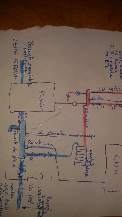

Witam panowie to naczynie wyrównawcze zaznaczyłem ołówkiem czy to będzie dobre miejsce .

Ok jak dokonam zmian odezwę się na razie dzięki Sambor i Kiminero za zainteresowanie .
