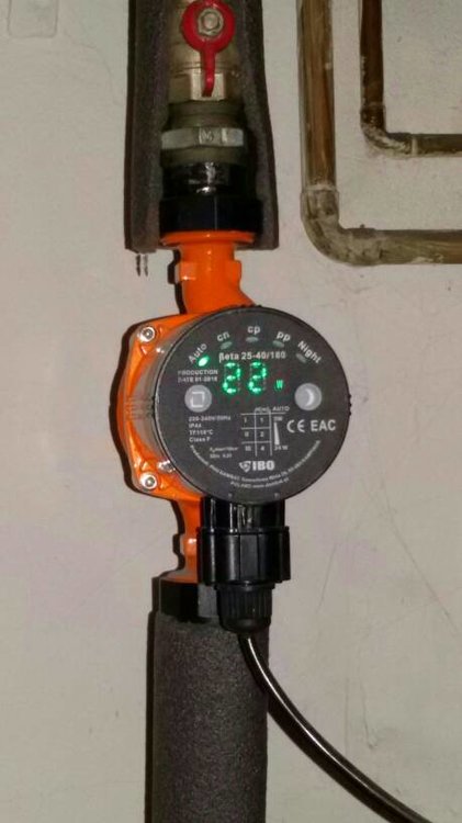

Jaka może być przyczyna piszczenia pompka jest używana dopiero trzeci miesiąc ,na początku myślałem ze zapowietrzona instalacja odpowietrzyłem i dalej to samo .

Zrób zdjęcie pompki jak jest zamontowana to zobaczymy co może być przyczyną.
no cóż ,jak to chińczyk,może już łożyska poszły sie ..............
A zasilasz ją normalnie z sieci czy przez jakieś podtrzymanie?
To pompa i sterowanie kotlem91a0803f5a8d57217d84ea8facc40128.jpg02f026874a618b083a91e3e7cb250429.jpg
Wysłane z mojego GT-I9301I przy użyciu Tapatalka
Piszczy przy zasilaniu z sieci i przez sterownik
Ja podejrzewam że to może piszczeć przetwornica przemiennika częstotliwości.Ale tylko podejrzewam nie znam dokładnie tej elektroniki teraz są takie trendy aby pracować na wyższych częstotliwościach,by potem je cyfrowo modulować do żądanych Hz .poz Hermogenes
I tu następne pytanie - czy to piski typowo mechaniczne czy piski z przetwornicy (falownika)
Trzeba sprawdzić czy piszczy na każdym biegu czy tylko np na "auto"

Tak się składa, że na bojler założyłem tą samą pompę. Fakt, używam jej sporadycznie, a w ostatnim czasie nawet wyłączyłem jej funkcję w sterowniku i nie używam, ale u mnie jest oki. Działa bez odgłosów. 22W?? Do czego jej używasz?? u mnie to max 10W. Sprawdż ją na innych biegach, bo może to piszczy elektronika. U mnie np tak słychać transformator jak zmniejszam bieg.

Moje obserwacje co do pompki to jest bardzo dziwne teraz słychać piski przy ruszania pompy i przy osiągnięciu 70 stopni ,i to jest dziwne ze na każdym biegu 22 waty oprócz
Cn-1 bieg 8 wat
2 bieg 19 wat
3 bieg 22waty.

Mogę powiedzieć że udało mi się opanować piszczacego chinczyka .
Odkreciłem korpus pompy wyczyściłem wirnik i może to wydawać się dziwne posmarowalem go wazelina techniczna i na razie jest spokój na jak długo to się okaże.

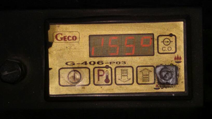

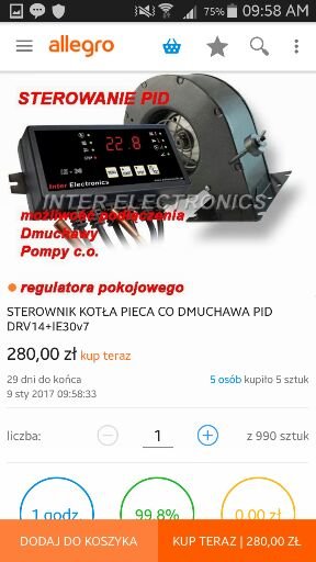

Sambor mam pytanie konkretnie chodzi mi o sterownik przedstawiam na zdjęciach chciałbym uzyskać opinie czy warto zmienić przy moim kotle stary sterownik. Nadmienię ze kocioł jest 12 letni 6422af76d5f68d0810bc254c11879a08.jpg
Raczej nie, tuning 12 letniego kotła nowym sterownikiem mało co da.
Jak kocioł przepracował tyle lat pod starym sterem , to niech tak pracuje dalej.
