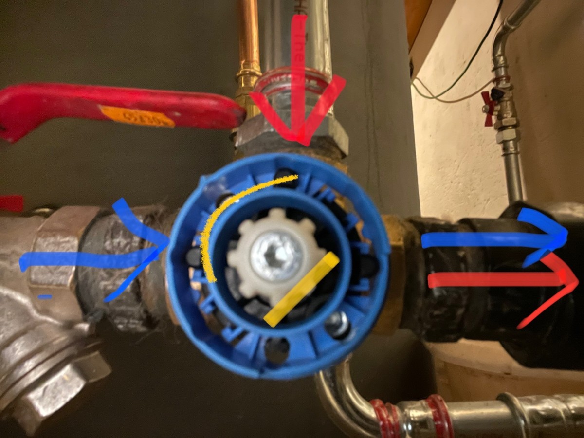

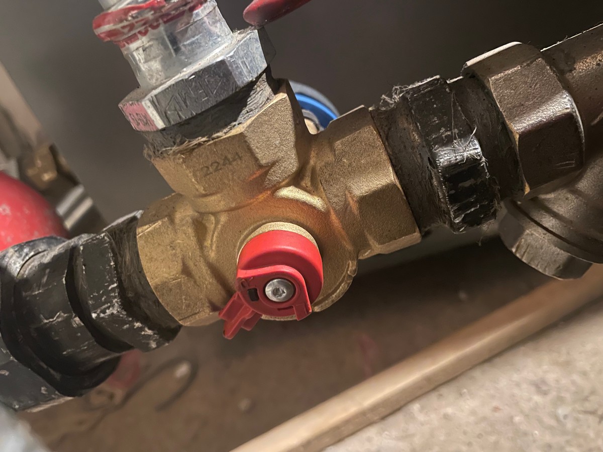

Daj zdjecie tego zaworu 3d ktory jest na powrocie do kotla w instalacji.
Przesyłam zdjęcia. Z tego co mówił hydraulik to czerwone pokrętło służy do kontroli przepływu. Kombinowałem w różnych pozycjach na różnych biegach pompki i dalej jedyne co jestem w stanie osiągnąć to 40st na buforze przy temperaturze wyjścia z kotła 70st. No chyba że zawór odkręcę tak, że powrót ma 45st wtedy bufor idzie do 60st i na kotle spada do 60st.
Po pierwsze trzeba ustalic czy zwieradlo wewnatrz zaworu zgadza sie z tym oznaczeniem czerwonym. Wes instrukcje do zaworu i sprawdz to.
Po drugie ten zawor jesli ma pilnowac temperatury powrotu powinien miec silownik aby nie trza bylo siedziec przy kotle i go przestawiac. Inne ustawianie bedzie jak rozpalasz i calkiem inne jak wszystko rozgrzane.
Sprawdzałem w instrukcji tak samo jak hydraulik i niby wszystko jest ustawione prawidłowo na tym zaworze.

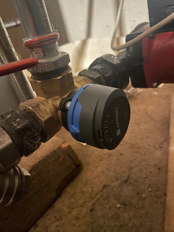

Miałem siłownik na próbę od hydraulika na tym zaworze ale się nie sprawdził. Znaczy działał pewnie prawidłowo, ale przez to, że układ nie może się rozgrzać to taki sam efekt jest jak posiedzę chwilę przy piecu i ustawię ręcznie temp powrotu. Z siłownikiem czy bez na buforze zawsze jest ok. 40s przy niepracującej pompie na CO.
Odkrec ten czerwony plastik z glowki zaworu i zrob zdjecie
Nie wiem czy to ma znaczenie ale instrukcja tego zaworu dopuszcza dwie możliwości dopływu ciepłej wody - z prawej lub lewej. W moim przypadku zimna wchodzi z lewej, ciepła od góry i z prawej wychodzi zmieszana. To w takim przypadku jak mój woda nie zostanie zmieszana?
Powinno dzialac tak jak opisales. Zimna (z bufora) z lewej, ciepla (z kotla) od gory. Zmieszana przez pompe trafia do kotla.
Trzeba potwierdzic ze zawor (wewnetrzna czesc) jest ustawiona prawidlowo.
Ściągnij to czarne pokrętło z napisem i pokaż jak jest ustawione zwieradło.
Patrząc na zdjęcie wygląda na to że źle jest ustawiony zawór 3d.

Ten zawór można w czterech pozycjach ustawić. Też to u siebie przerabiałem. Miałem przestawiony o 1/4 obrotu.
Zwieradło (zamykadło, nie ważne jak się nazywa), to taki kawałek plastiku w środku. Jak bufor jest całkowicie nagrzany, to musi się tak obrócić, aby woda wracała do kotła. Jak bufor ma być grzany, to musi się tak obrócić, aby zamknął powrót do kotła, jednocześnie otwierając dopływ do bufora z kotła.

Do tego zaworu najlepiej dokupić taki sterownik.
  • 1 miesiąc temu...
Dokupiłem do zaworu w.w sterownik i niestety sytuacja nie uległa poprawie. Niezależnie jak go ustawię (wg schematu ochrony powrotu) czy na 55, 60, 65, 70 stopni różnica pomiędzy powrotem a wyjściem z kotła to zawsze ok 15-20st.
Sytuacja jest taka sama, tzn bufor nie ładuje się nawet przy wyłączonym obiegu grzejnikowym a mogę grzać przez 24h i nic się nie zmieni. Wolne podładowanie zauważam na zimnym powrocie ok 45 st i poniżej, wtedy siłownik otwiera zawór na tyle, że jest jakiś sensowny przepływ pomiędzy buforem a kotłem ale temperatura kotła też spada do ok 45-50 stopni. (Nie wiem co dalej by się działo bo raczej szybko podnosiłem tą temperaturę)  Jak ustawię temp powrotu wg instrukcji kotła czyli do 65st to pomimo, że zawór mieszający jest otwarty na ok 30-40% wyjście z kotła na 85st to doładuje mi tylko samą górę bufora, która szybko się rozładuje jak włączę obieg grzejnikowy a środek bufora bez zmian 40st.
Zawór był wyciągany przez hydraulika i sprawdzany w mojej obecności, jest sprawny, kierunek przepływu ustawiony prawidłowo, posiada regulację KVS w przedziale 4,5-8-12 na każdym z tych ustawień i na każdym biegu pompy było już sprawdzane. Przy okazji były sprawdzone filtry i są czyste. Czy to możliwe, że nowy piec nie daje rady? Tego nie brałem pod uwagę bo spala wg mnie bardzo efektywnie, dobrze odgazowuje drewno, popiół w niewielkich ilościach taki jak powinien, płomień również, dymu z komina w zasadzie brak czasem para.
No chyba, że źle ustawiam temp. na siłowniku ale ustawiłem tak jak jest domyślnie dla schematu ochrony powrotu czyli temp min 45st temp max 65 temperatura do utrzymania za zaworem 55st. Tak jak pisałem powyżej, raczej nie zdarza się żeby siłownik otworzył się bardziej niż 40% a jak przejdę na ustawienia ręczne i otworzę na 50-60% to temp kotła leci na łep.
Gdzie zamontowales tego czujnika,zaizolowales? i czy silownik ma sprawny kierunek sterowania.
Siłownik ma sprawny kierunek i ustawiony prawidłowo, kręci do 40% otwarcia, zainstalowany i zaizolowany na powrocie - przed wejściem do kotła ale za zaworem 3D i pompą (tak jak w instrukcji) sprawdzałem czujnik temp sterownika i też działa prawidłowo.

Pisałeś że hydraulik sprawdzał zawór ale bądź tak dobry i przy otwartym max. zaworze 3d ściąg pokrętło i adapter i pokaż pozycję trzpienia zwieradła.

Wiem jaka jest temp powrotu bo przecież siłownik Afriso ACT 343  który kupiłem ma czujnik temperatury, który montuje się rurze powrotnej do kotła (za zaworem i pompą) i na ekranie wyświetla temp zadaną i zmierzoną.
Przesyłam zdjęcie zaworu w ustawieniu 50%, na który nakładam siłownik również w ustawieniu 50%, kreską zaznaczyłem wcięcie w pokrętle. W tym modelu zawieradło jest po przeciwnej stronie czyli jest ustawione prawidłowo. Sprawdzaliśmy też jak działa zawieradło gdy wyjęliśmy zawór z instalacji i też ustawia się prawidłowo.
