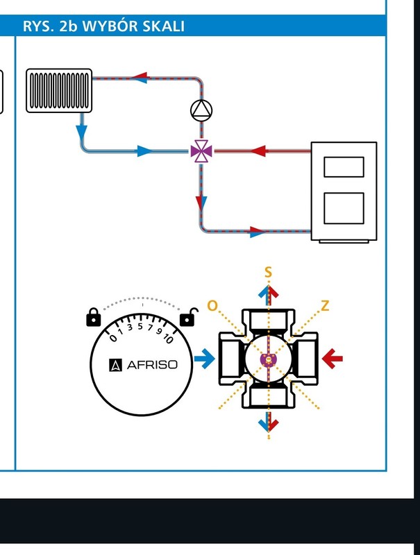

Witam. Potrzebuję Informacji , Pomocy odnośnie zainstalowanego u mnie Zaworu 4 drogowego firmy Afriso (Sterowany Ręcznie). Wydaje mi się że został on źle zamontowany ponieważ w momencie gdy ustawię go na 5 (tak jak na rysunku Nr.1)czyli podmieszanie To Kaloryfery robią się zimne czyli brak ogrzewanie. Wszystko wraca do normy jak ustawię go na Pozycję 1 , 2 lub maxymalnie 3 (Rysunek Nr.3)  Na innych parametrach pojawia się brak ogrzewanie grzejników przejrzałem trochę Instalacji w Internecie oraz filmików i wszedzię jest on zamontowany w Pionie ( czyli tak jak na rysunku 2 ). Z Góry Dziękuje za Pomoc.

Czasami warto zajrzeć do instrukcji. Patrz ustawienie trzpienia -spłaszczenie.Screenshot_2023-10-26-21-28-30-32_e2d5b3f32b79de1d45acd1fad96fbb0f.thumb.jpg.951d27be85469ec583af7e9271846465.jpg
Nie znam Afriso, ale znam WITA. Myślę, że dla Afriso  jest tak samo.Zwierciadło zaworu 4D jest symetryczne, a skala nakładana na zawór w Afriso może zostać podmieniona.

Zdjęcie przedstawione przez @1mps pokazuje jak faktycznie jest ustawione zwierciadło względem nacięcia na trzpieniu.
