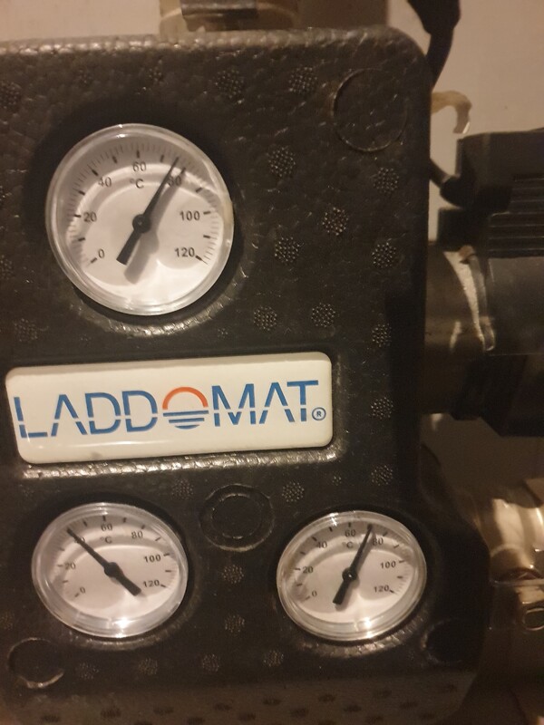

20250131_155801.thumb.jpg.dd062ae309d9b7d68af4f2e8e9d6fd94.jpgWcześniej było wpięte tak jak mówisz miedzy bufor a laddomat ale polecono mi to zmienić aby było jak w instrukcji kotła.  Zmieniłem dzisiaj wkladkę z powrotem na 72 st i tak to się deklaruje na laddomacie po rozpaleniu
Ze zdjęcia widać, że wkładka otwiera się prawidłowo. Ale nic więcej nie można powiedzieć. Nic nam to nie mówi o przepływach. Jaka jest temperatura na wejściu do bufora? Również, jak szybko robi się rura gorąca zaraz przy buforze, od momentu załączenia pompy w laddomacie i przy jakiej temperaturze pompa startuje.

Poki kociol jest na pelnych obrotach,to nadal pomiedzy wystepom z kotla i powrotom masz 6°.Dla mnia cos nie tak w procesu spalania i wyužyciem ciepla z spalin.
6 stopni to za mala różnica? Zauważyłem że w chwili otwarcia w laddomacie dużego obiegu powrót z bufora do laddomatu robi się gorąca tak jakby pchało ciepłą wodę w dół bufora. Na dole bufora temperatura to 40 st a na laddomacie na termometrze powrotu jest 60 st. Czy to normalne?
Schodzi ciśnienie z naczynia przeponowego. Tylko że w laddomacie jest zawór zwrotny i nie powinno się tak dziać.
Jak pisałem wcześniej, ja bym na próbę laddomat wybebeszył.
Termometr powrotu z bufora w laddomacie można sobie wsadzić 😉 żeliwna obudowa ma dużą bezwładność i pchając 80 stopni z zasilania będzie mocno zakłamywać ten odczyt.
