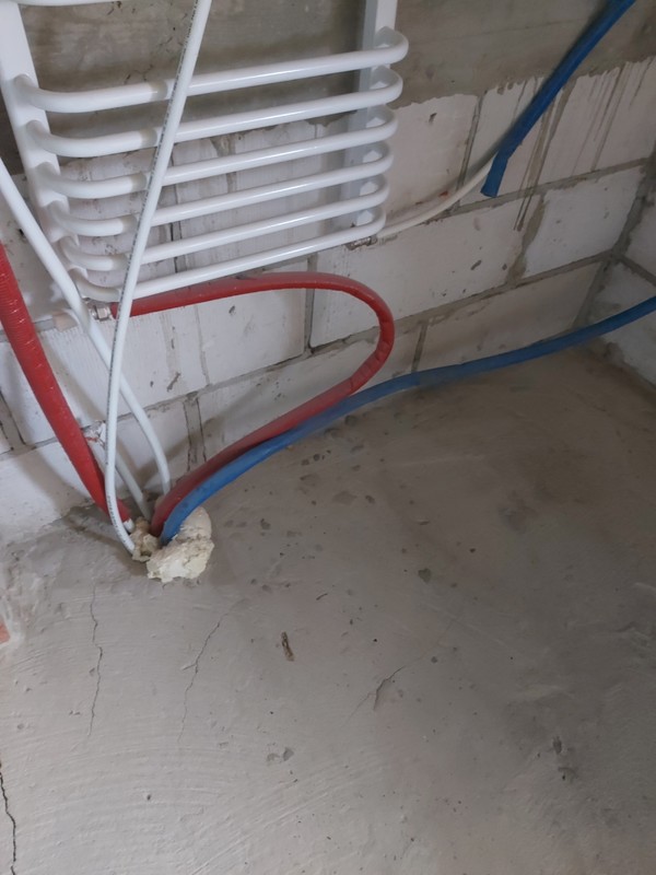

Witam potrzebuje porady miejsce łazienka piętro 1 pod nią występuje kotłownia długość rury ok 2metrów zasilanie oraz powrót. Początkowo miało to zasilać grzejnik widoczny na zdjęciu jednak stwierdziłem że będzie to za mało i planuje zrobić w łazience ogrzewanie podłogowe i stąd moje pytanie odnośnie co będzie lepiej.
Pomysł nr 1. Oczywiście przy ziemi robimy rozdzielacz przed rozdzielacz wstawiamy zawór mieszający tak aby na podłogę docelowo nie poszło za dużo stopni ustawiam 36 stopni i na podłodze oraz na grzejniku suszarce taka temperatura. Wydaje mi się że tutaj całość powinna działać bez użycia dodatkowej pompki pompka jest na dole która pcha to całe zasilanie.
Pomysł nr 2
Trójnik i na grzejnik leci 60 stopni a na drugim wyjściu zawór mieszający zmieniając temperaturę na 36 która pójdzie na podłogę . Tylko w tym wypadku nie wiem jak się zachowają powroty
Jak myślicie co będzie lepiej pozdrawiam
Zrób sobie osobny obieg dla podłogówki + pompa i może jeszcze gdzieś podłogowe by było więcej pętli.
Osobiście z perspektywy czasu jakbym się miał budować poraz drugi założyłbym wszędzie podłogowe, a nie tylko kuchnia, sionek i łazienka. A grzejnik jak potrzeba to elektryczny w łazience
