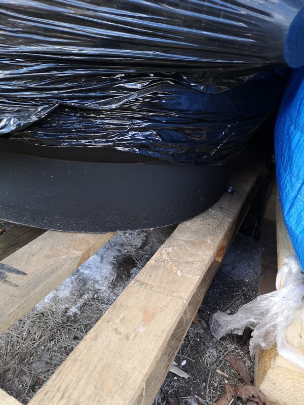

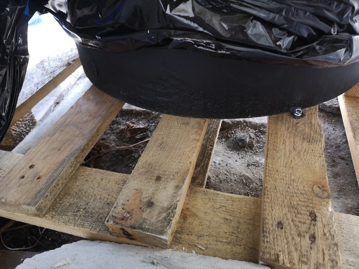

Witam. Kupiłem bufor 1000l bez izolacji. Do ocieplenia użyję Alu maty lub 3x po 5cm. Zastanawiam się jak zaizolować spód buforu. Ma on kołnierz na dole ok 10 cm a później zaczyna się zbiornik.Czy dodatkowo też zaizolować posadzkę w którym będzie stał bufor. (Wylewka ok 10 cm grubości na gruncie.)

Jeśli ten dolny rant nie jest ostry możesz go postawić na płycie OSB a wolną przestrzeń zapianować jak już boisz się nadmiarowych strat ciepła które faktycznie występują gdy cały zbiornik jest wygrzaniu.

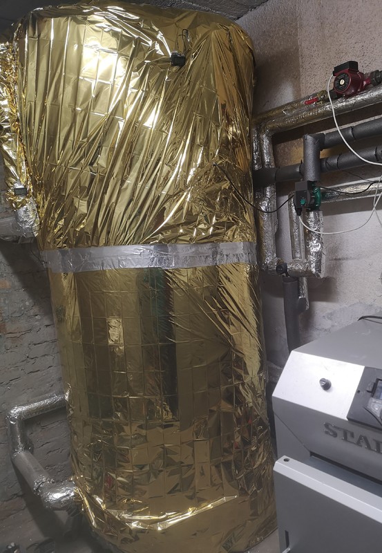

Ja dałem. 2x5 +2x3cm. Alu lamella i raz folia ratownicza.. Bufor 1000l. gdy się nagrzeje do ok. 80 st C. to w dotyku nie czuć wogóle ciepła. A rury rokwol też z folią aluminiową. 3cm. Tu trzeba dać więcej. PSX_20230930_223239.thumb.jpg.92c93823f0c5d0c0fedf2cb37c82b5a5.jpg
Jak zaizolowałeś od spodu? Podkładałeś coś pod ten pierścień?
Pod bufor pianka pur pistoletem wciśnięta i trochę wełny mineralnej.
