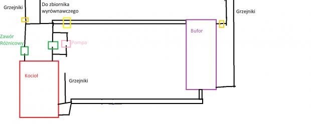

Ile kw można przesłać 2 calową rurą.
Jeszcze pytanko ile dół bufora musi być wyżej od powrotu kotła ?
  • Odpowiedzi 70
  • Wyświetleń 10,3 tys.
  • Jak dasz odpowiednio grubą rurę to bufor nie będzie potrzebny 🙂
  • Nie, jak na dole bufora będzie o 10C więcej niż na górze to będzie krążenie, może być na poziomie tego co podałem - czyli nawet 25-30kW, wiele zależy od oporów tych rur i kotła, nie znamy oporów hydra
  • Kocioł ma też jakieś opory hydrauliczne, które stawia przepływającej wodzie, dawniej dobrzy producenci podawali ten parametr, a teraz nie podają, gdyż to "łyka" pompa. Woda przestanie krążyć jak
Liczy się poziom wylotu z bufora na kocioł, a nie sam dół.
Wylot powinien być na tym samym poziomie co wejście do kotła lub wyżej

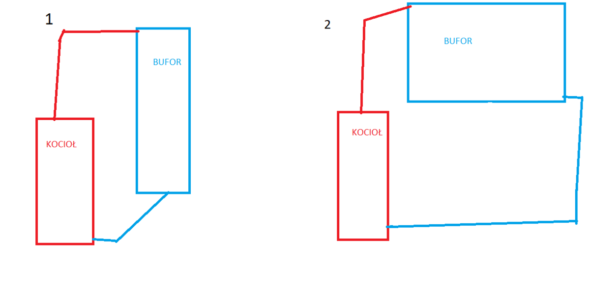

Jak to w końcu podłączyć 1 czy 2 ?
Czy to będzie działać grawitacyjnie ?  Zawór 3D 2 cale.
Edytowane przez PredatorC
Wątpię, ale spróbuj i daj wynik na forum
Obieg grawitacyjny działa na zasadzie różnicy temp między zasilaniem a powrotem.
Jak zmniejszysz tą różnicę to będzie  ?.......
Tak, tylko wydana kasa.
Taka sama sytuacja jest przy zaw 4-D - tam obieg kotłowy działa na grawitacji przy spełnieniu określonych warunków - długość rur, średnica rur i samego zaw 4-D, a obieg CO już musi mieć pompę.

Nie wysadzi mi kotłowni ?
Żółte zawory kulowe.
Kreski rura 2 cale.
Grube czarne prostokąty rury 3 cale.
Przekroje rur będą jak w miejskiej  magistrali cieplowniczej. Chyba niepotrzebnie generujesz sobie koszty na tak spore przekroje. Te 2 cale spokojnie wystarczą z zapasem.
