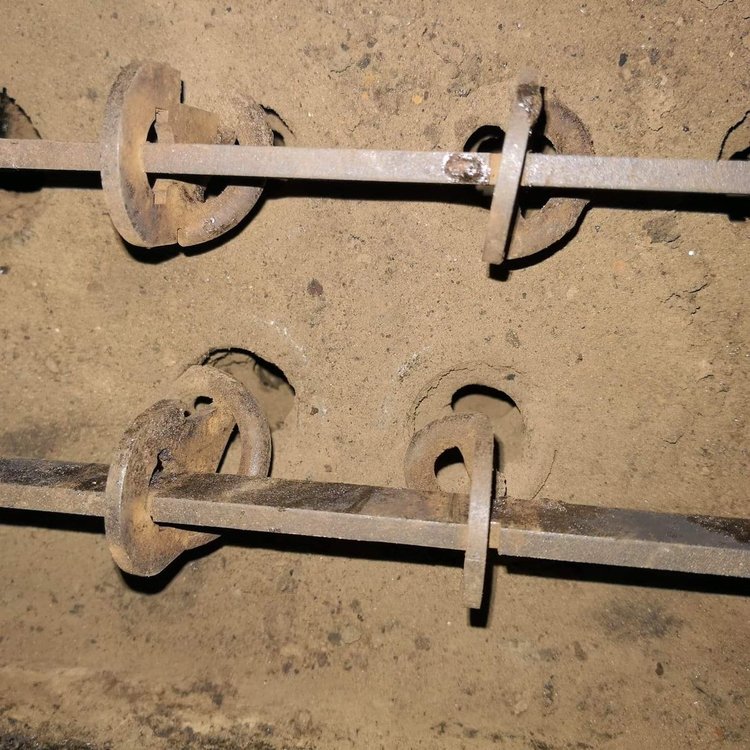

Piec ma trochę ponad rok, używałem różnego pelletu. Brud uzbieral sie u góry pieca rury ze spirala się zatkaly...
Piec eco silver, stalmark. Ogolnie wszystko było dobrze. Prawdopodobnie wina pelletu.

Juz dzwoniłem do serwisu i wyczysilem piec. Chodziło o to że nowa rura będzie we wtorek, a trzeba palić... Dzięki wielkie za zainteresowanie
Producent nakazuje czyszczenie komory paleniska przynajmniej raz w tygodniu (!),  palnika co dwa tygodnie, górnej części kotła (mimo posiadania automatycznego systemu czyszczenia - nie podaje jak często) i komina przynajmniej raz na kwartał. Kiedyś swojego śmieciucha czyściłem rzadziej hmmm... Ale to tylko moja uwaga. Płacąc taka kasę wolałbym piec, który wymagałby ode mnie mniejszego zaangażowania.

P.S.,Jak to zobaczyłem, to o mało nie padłem.

Wiem, jest też napisane, że automatycznie się czyści.... Teraz to juz za późno trzeba samemu kontrolować a nie ślepo ufać instrukcją
