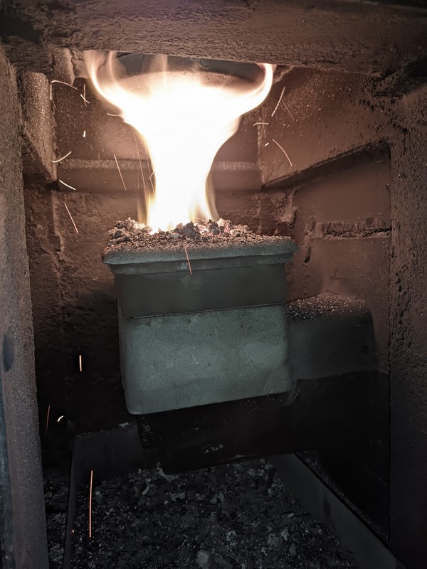

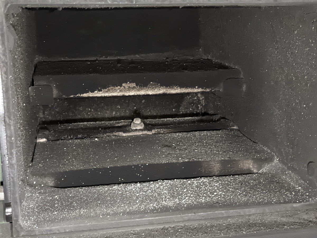

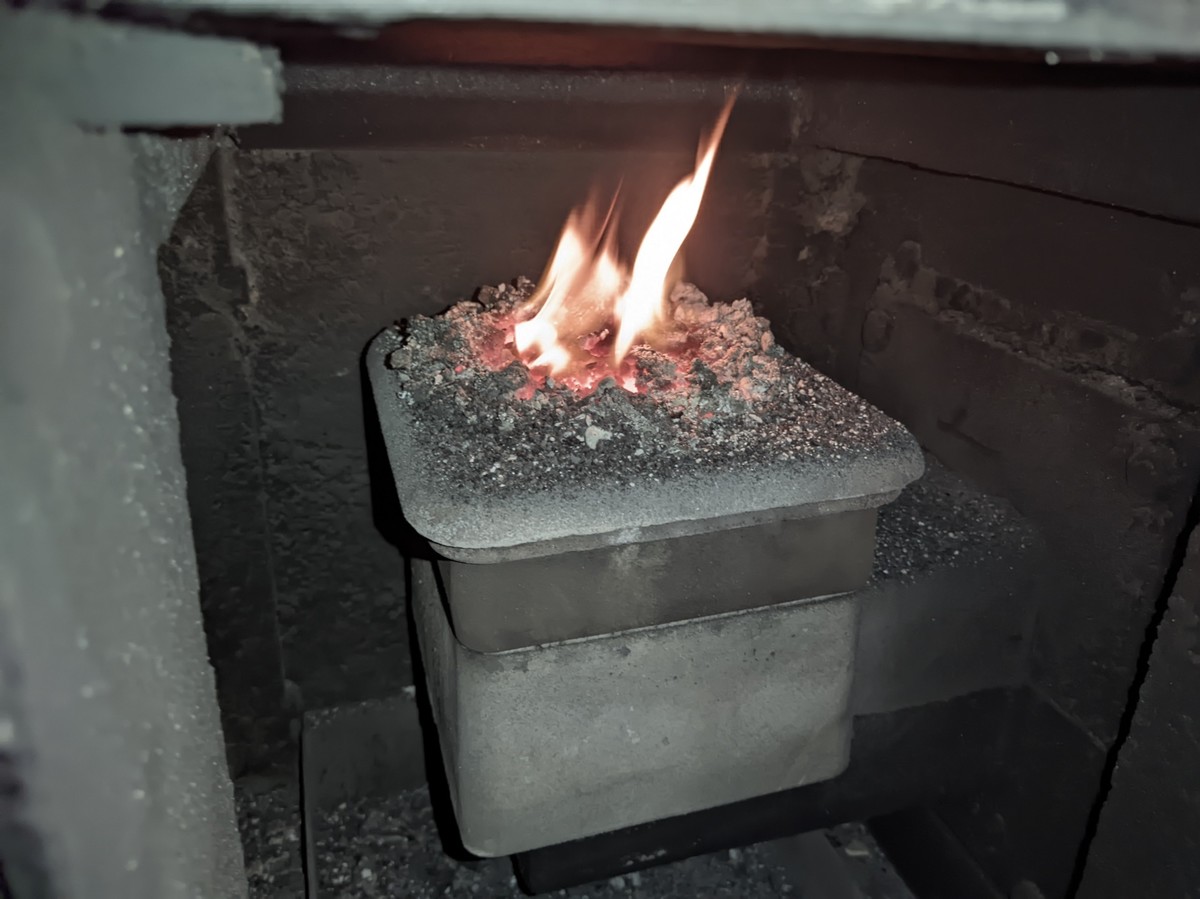

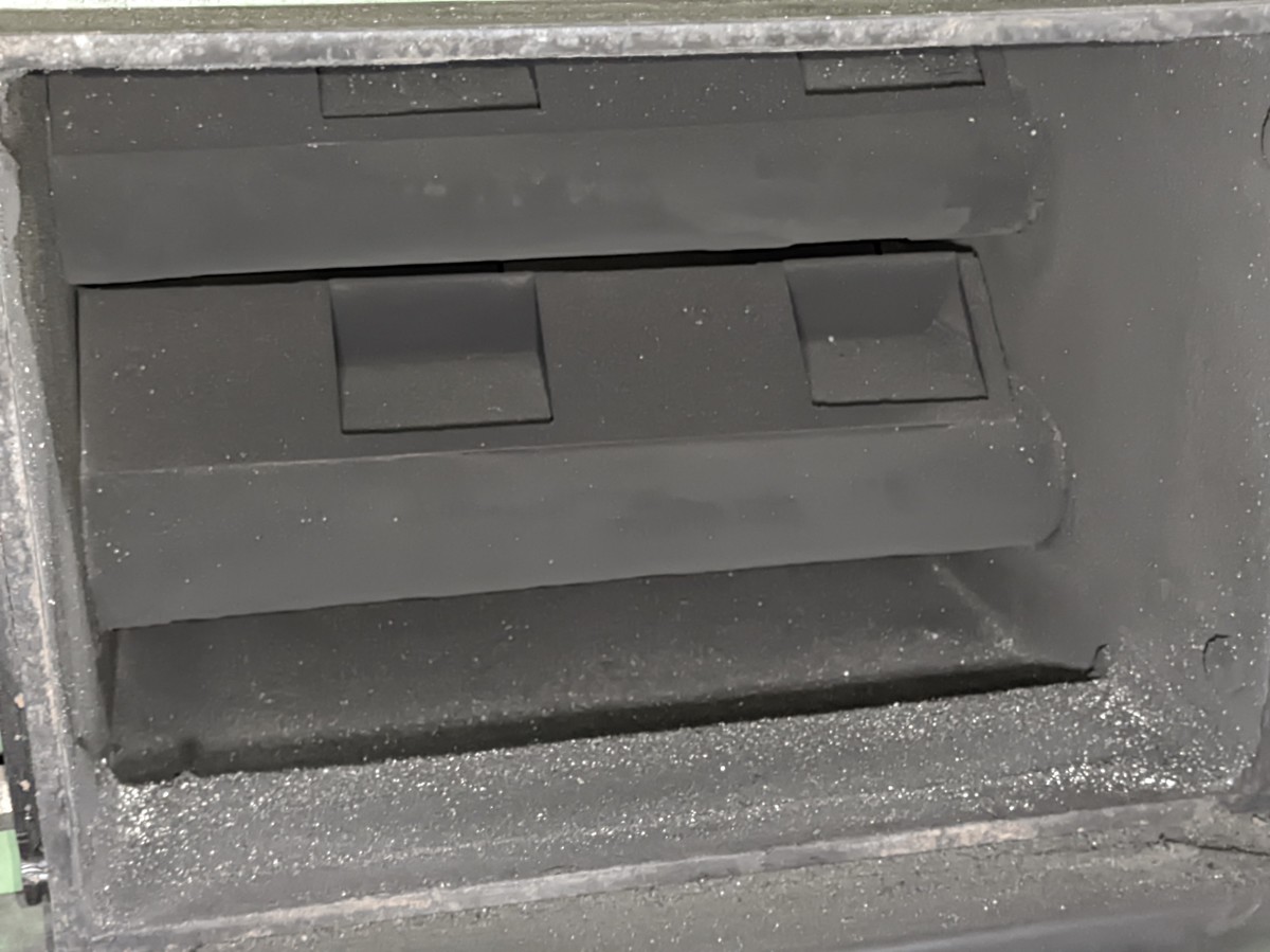

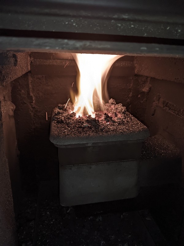

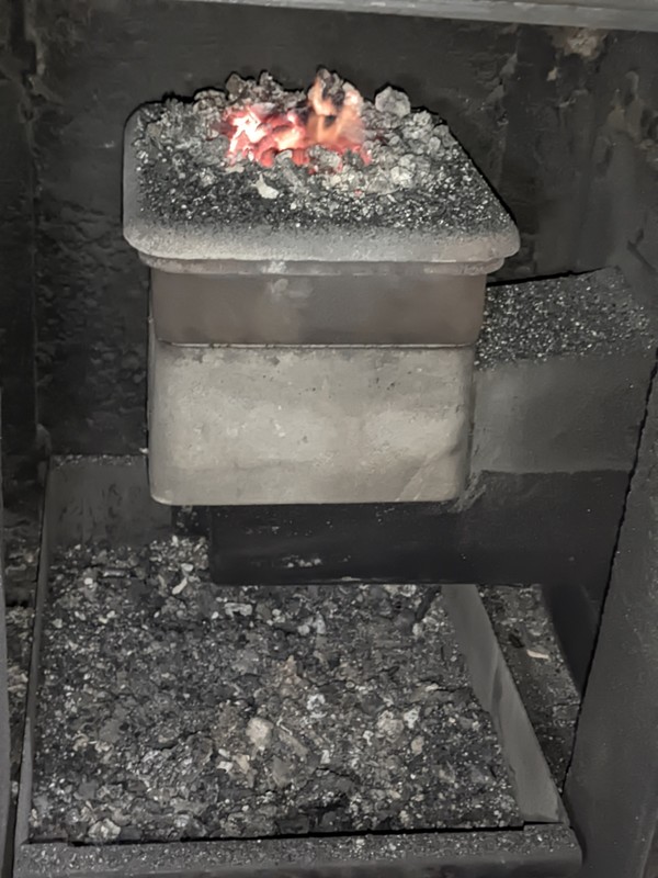

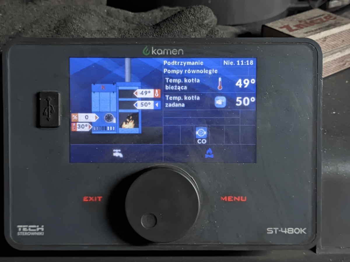

Ustawiam teściowej piec i wysiadam, a niestety dzisiaj muszę wracać do domu (ok 200km). Chciałbym uzyskać informację czy jest ok i będzie to eco pracowało prawidłowo (wiem wiem wróżenie z fusów). Następną korektę będę mógł wykonać dopiero w święta Bożego Narodzenia.
Obecne parametry kotła (w nawiasie pozycja start z której rozpocząłem zabawę).- na pierwszych ustawieniach robiły mi się spieki, co widać w popielniku. :
I. Tryb Praca
  1. Czas podawania: 5s
  2. Czas przerwy: 60s (było 50s)
  3. Siłą nadmuchu: 23% (było33%)
II. Tryb podtrzymania:
  1. Praca podtrzymania/podawania: 1s (było 15s)
  2. Przerwa podtrzymania: 5 min:
  3. Wentylator: 1) czas pracy: 30s (było 1min 30s), 2) Czas przerwy wentylatora 8 min (było 4min),
  4. Siła nadmuchu 25% (było 35%)
EcoGroszek suchy, nie znam jego pochodzenia.
Proszę o opinię, ponieważ sam ogrzewam gazem i nie mam doświadczenia w paleniu EcoGroszka. Poniżej zdjęcia.

Witam. Po wielu próbach ustawień udało mi się zejść z temperaturą podajnika między 39 a 42 stopnie. I tak od kilku dni się utrzymuje. Eko ładnie się wypala. Lekkie spieki które kruszą się w palcach. Jestem zadowolony. Dzięki za pomoc i chęci. Lekkiej zimy dla wszystkich!
