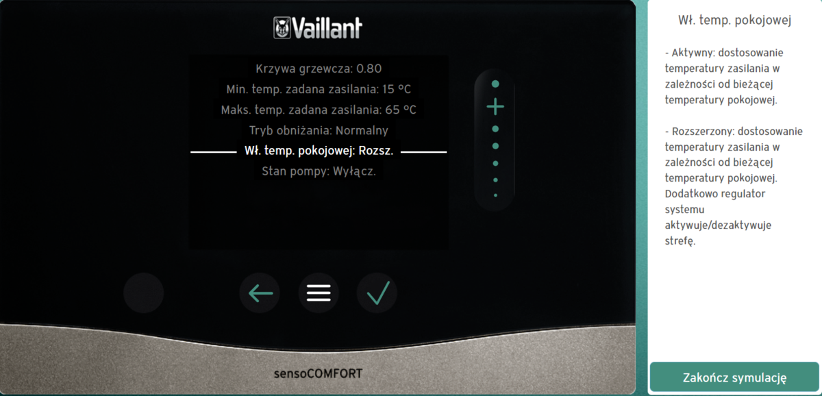

Sterownik pokojowy w trybie rozszerzonym,
Krzywa 0.8
Temperatura pokojowa 22,5*

Witam, autorze tematu, czy poradziłeś sobie z problemem? Mam ten sam kocioł i sterownik pokojowy, podobna sytuacja jak u Ciebie. Czasami instalacja potrafi przegrzać dom o 2 stopnie powyżej temperatury zadanej.
witam,
temat chyba opanowany.
Sterownik pokojowy ustawiony w tryb "rozszerzony".
Przeniosłem go do innego pokoju, bardziej "naturalnie chłodnego" i kocioł ładnie trzyma zadaną temperaturę we wszystkich pomieszczeniach i wyłącza się po osiągnięciu zadanej temperatury.
Dziękuję Ci bardzo za odpowiedź, zmieniłem tą opcję i jak ręką odjął. A bałem się że już jest taka charakterystyka pracy tego sterownika.
