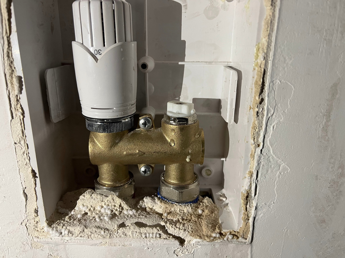

Chciałbym poprosić o pewną pomoc, niedawno odebraliśmy mieszkanie od dewelopera. Chciałbym wygrzać podłogówkę przed wpuszczeniem ekipy remontowej, jednak z jakiejś przyczyny ogrzewanie w "kuchni" nie działa. Wszelkie grzejniki oraz podłogówka na górze działa bez problemu.
Problem zgłosiłem w dniu wczorajszym, jeden z fachowców ze mną poszedł no i przy mnie odpowietrzył zawór RTL(sporo powietrza z niego wyleciało). Aczkolwiek po jakis...20 godzinach podłoga dalej jest chłodna, rurki również ciepłe nie są. "Odpowietrznik" teraz wyrzuca tylko wodę, przy próbie odkręcenia.
Niestety przez kilka dni jest na urlopie więc nie mam nawet jak tego skonsultować.
Czy można coś jeszcze sprawdzić? Wydaje mi się, że 20h to dość sporo, aby choć trochę tą podłogę ogrzać. (zaznaczam, że jestem zielony w tym temacie).
W załączniku wrzucam zdjęcie zaworu (ta woda widoczna, to po probie dodatkowego odpowietrzania)
Odkręcałeś zawór RTL na max?
Jaki kocioł to napędza
Przy RTL trudno zrealizować etap wygrzewania posadzki.

nie próbowałem - trochę bałem się ustawic na 50 stopni. Ale mogę sprobować jeśli nic nie powinno sie stać
Nie doczytałem - Mcr home 20/26 - model pieca
Odkręć zawór maksymalnie odczekaj dobę, jak zacznie grzać to go skręcisz. Możesz skręcić pozostałe pętle, to wymusi obieg w tej niedziałającej.
Nic się nie stanie.
"Normowo" można wpuścić do 55'C.
Tak więc odkręcaj, odczekaj dobę i melduj czy pomogło.
