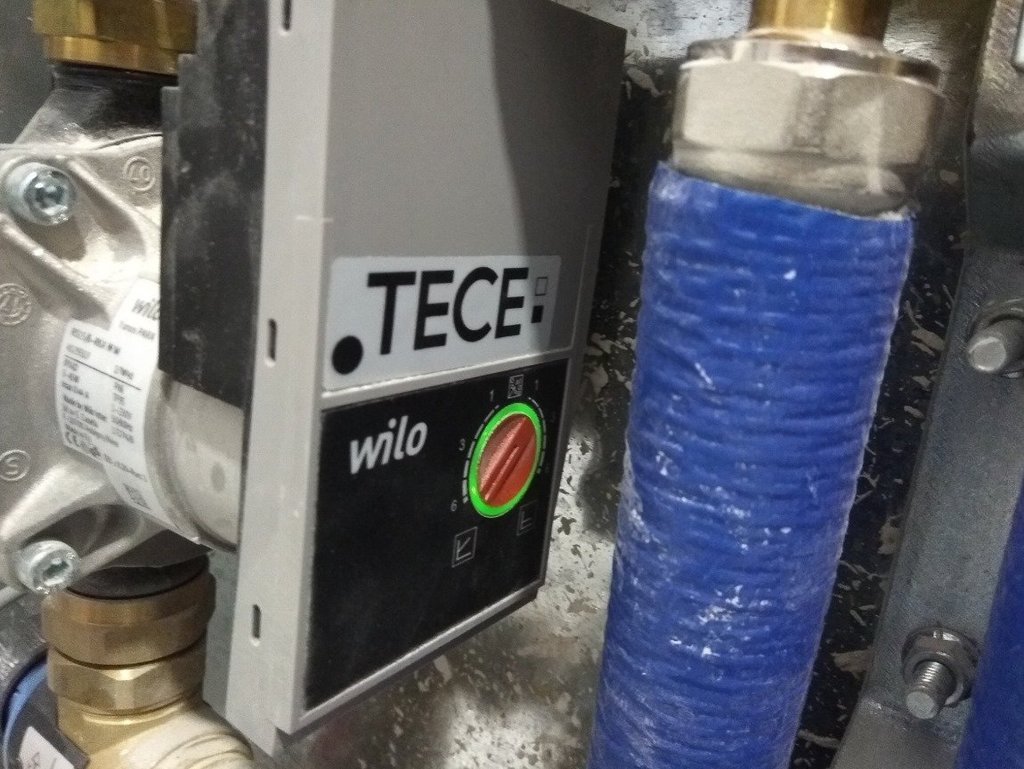

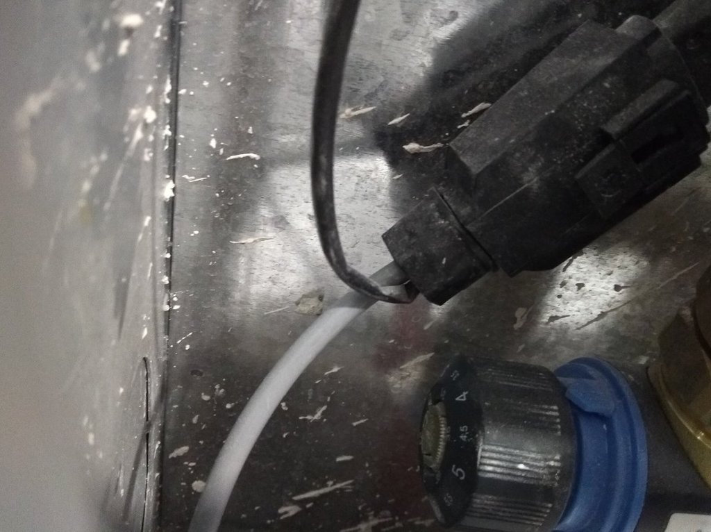

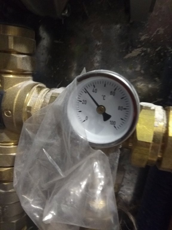

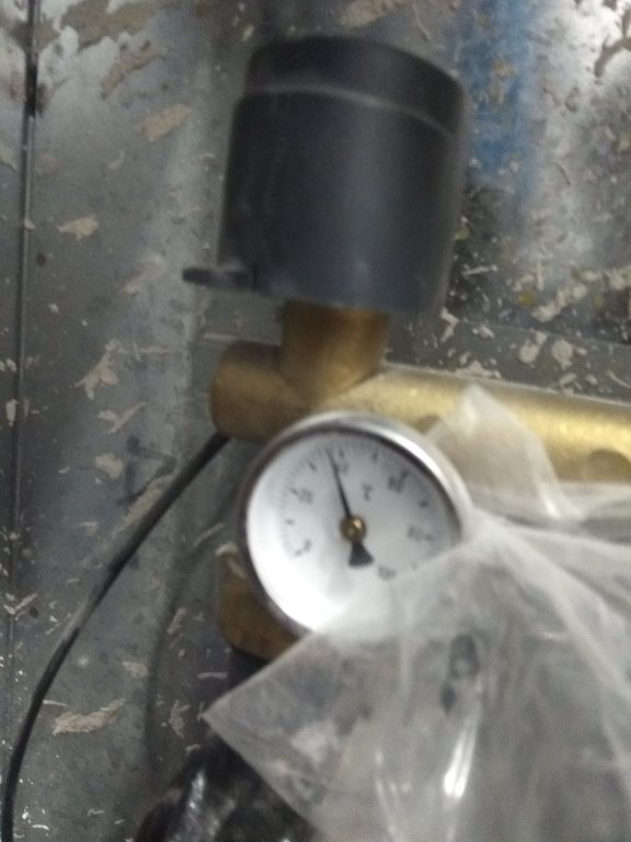

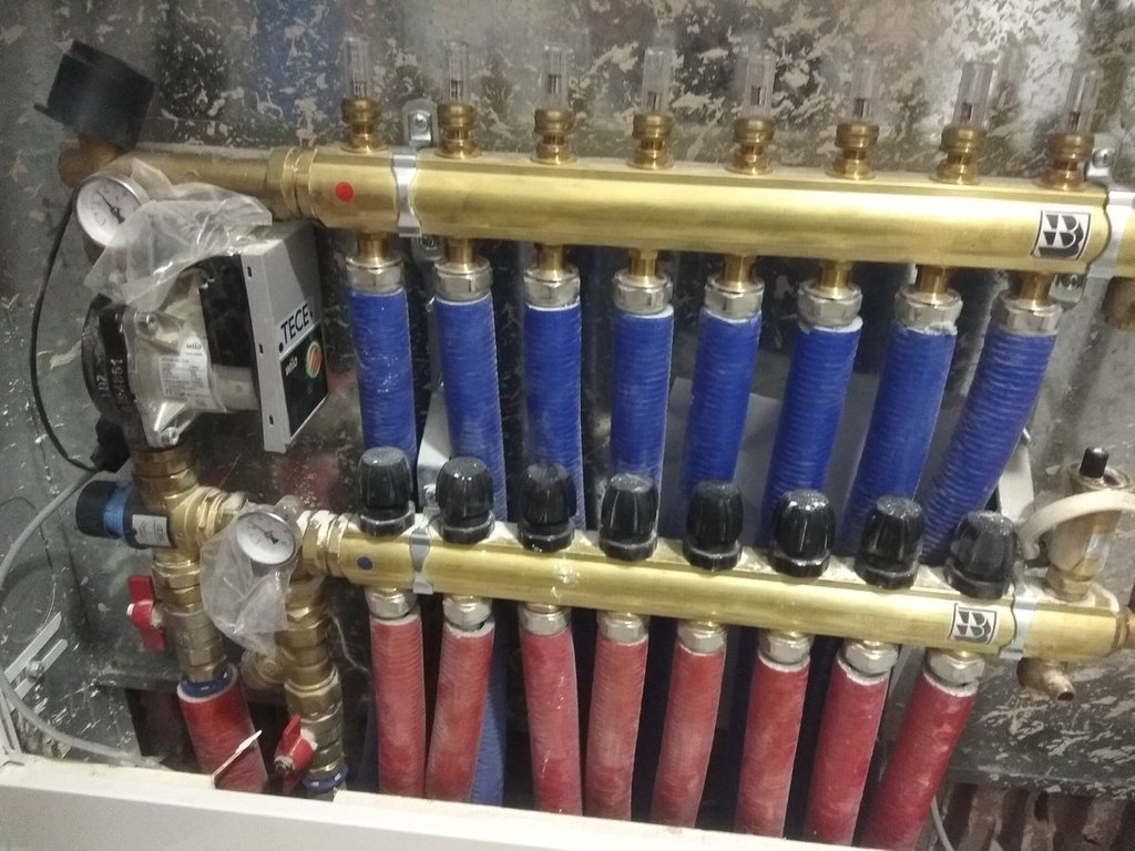

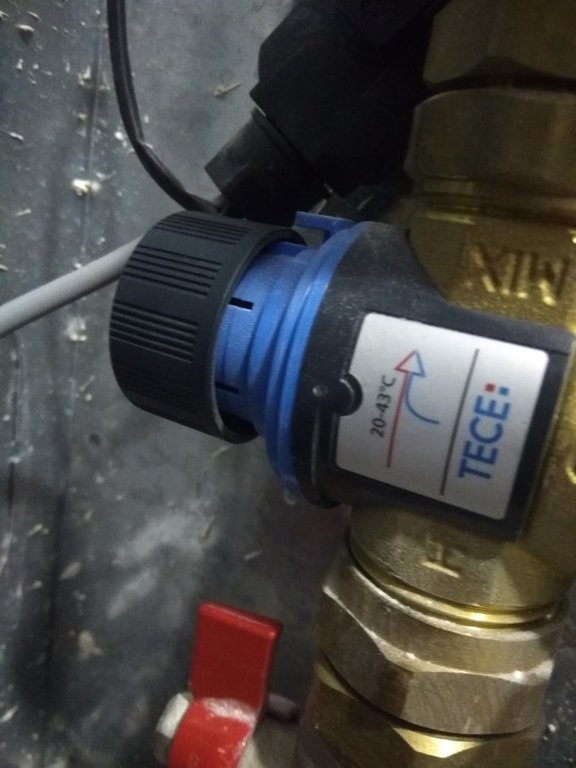

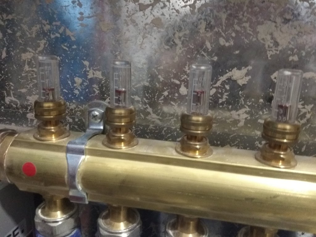

  1. Cześć wszystkim, deweloperka, mieszkanie dwupoziomowe: - dół: 60 m podłogówki - góra 2 pokoje (ok 20m/k) w każdym przewymiarowany grzejnik 180/60 - regulator pogodowy erelax z aplikacją 1 sezon grzewczy 2019/2020 bez grzejników temp 21.5 stopnia Krzywa na 0,5 wszystko super, w tym sezonie już z grzejnikami u góry i tutaj problem: Doradzono mi takie grzejniki by dłużej oddawały ciepło. Niestety doszedłem do Krzywej 1.0 i żadnej zmiany na górze tzn temperatura ok 18 stopni, na grzejnikach ledwo co wyczuć trochę ciepła. A na dole wyraźnie podłogo stała się cieplejsza - wydaje mi się że takie rozwiązanie nie jest dobre pod względem komfortu jak i ekonomii. Z krzywą grzewcza 1.0 podczas pracy piec pokazuje 40 stopni i pracuje praktycznie z tą sama częstotliwością co w przypadku krzywej niższej. Jak to ustawić aby było dobrze, bo wydaje mi się, że coś jest nie tak ustawione lub w szafce z rozdzielnią (zdjęcia poniżej). Zastanawia mnie to pokrętło z zakres temperatury 20-43 stopni. dzieki za wszelkie podpowiedzi, wskazówki. Będę wzywał instalatora, ale chce się przygotować na ta rozmowę.

  3. Witam, wiem, temat wałkowany wiele razy, ale pewnie każdy przypadek inny:), a szukając podpowiedzi na necie to brakuje prostej instrukcji co jak zrobić, może tutaj. Dobra, w całym mieszkaniu ogrzewanie podłogowe + grzejnik ścienny w lazience. Temperatura na termostacie ustawiona na 22st kazdego dnia do godziny 22:00. Obecnie mając na zewnątrz ok 8-10 stopni, wieczorami jak wspomniałem w pomieszczeniach 22st, a każdy narzeka że zimno w nogi........ Podwyższę temperaturę, ale grzeje miejscowo, nie wiem jak temu zaradzić. Piec eco tec pure. Temperaturę pokojową mam ustawioną na 19st od 9:00 do 13:00 22st 13:00 do 22:00 19st 22:00 do 05:30 Podczas pracy pieca pokazuje do 40st. , Krzywa grzewcza na 0,9. Dołączę zdjęcia rozdzielki.
  4. Temperaturę pokojową mam ustawioną na 19st od 9:00 do 13:00 22st 13:00 do 22:00 19st 22:00 do 05:30 Podczas pracy pieca pokazuje do 40st.
  5. Jestem w stanie sam przeprowadzić takie odpowietrzenie?? Jak tak, prosze o instrukcję.
