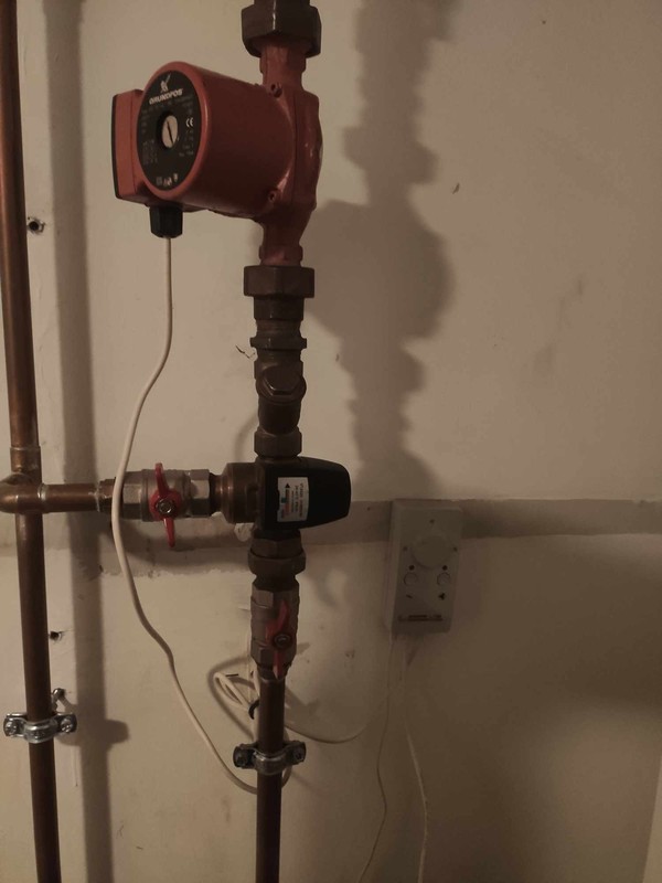

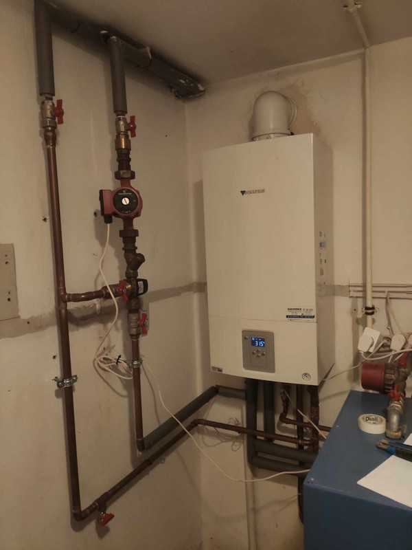

Mam problem z ogrzewaniem podłogowym w domu jednorodzinnym. Ogrzewanie podłogowe jest na parterze + grzejnik oraz piętro na ogrzewaniu grzejnikowym. Powierzchnia ogrzewania podłogowego to ok. 50m. Ogrzewanie na grzejniki działa prawidłowo. Dom kupiłem z rynku wtórnego i nie ja montowałem ogrzewanie.

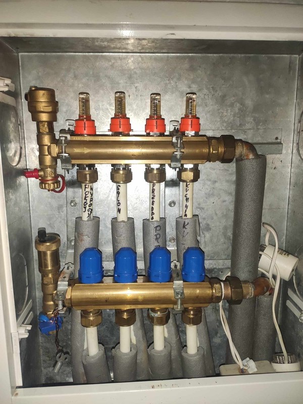

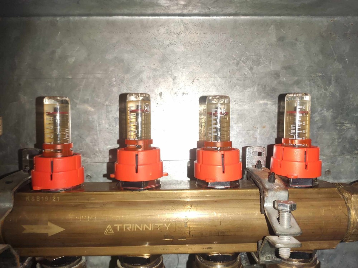

Sytuacja wygląda następująco. Jeżeli zawory są odkręcone na grzejniki oraz na ogrzewanie podłogowe (z pompą wody) to rotametry pokazują 0 przepływ wody. Jeżeli zakręcę wodę ciepłą na grzejniki i puszczę tylko na podłogówkę to rotametry pokazują ok. 0,5l/m. Czasami ruszą się trochę na plus i minus jeżeli na piecu gazowym temperatura przekroczy ok 40 stopni – zauważam, że jak rozdzielacz się nagrzeje to na chwilę rotametry pokazują większy przepływ. Wtedy temperatura na piecu gazowym spada.
Macie pomysł gdzie leży problem? Jak ustawić prawidłowo całą instalację? Oczywiście najlepiej bez kucia ścian. U innych widzę, że rotametry cały czas mają przepływ na poziomie nawet 2-4l/m. Filtr wody wyczyszczony.

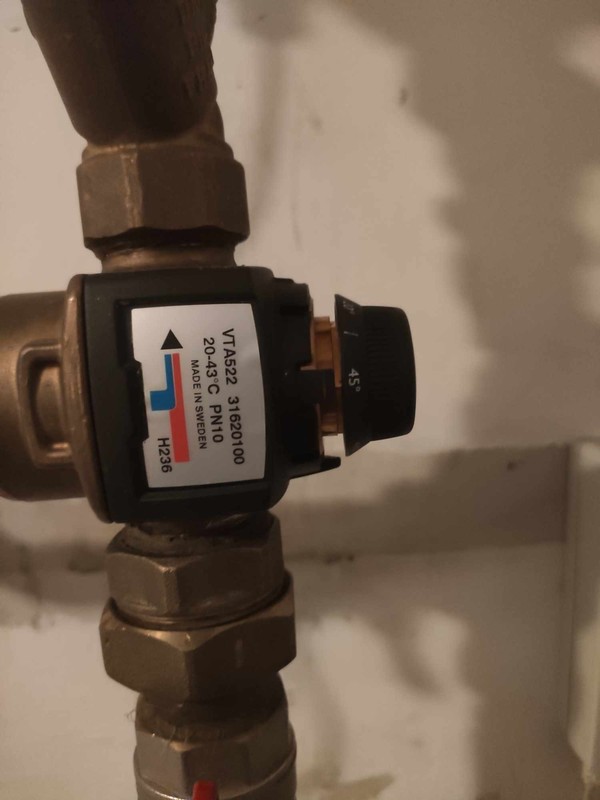

Przede wszystkim na jakim poziomie ustawić pokrętło na zaworze trójdrożnym? 45stopni w moim kierunku? Zawór od zimnej wody do zaworu powinien być zamknięty jak na zdjęciu?

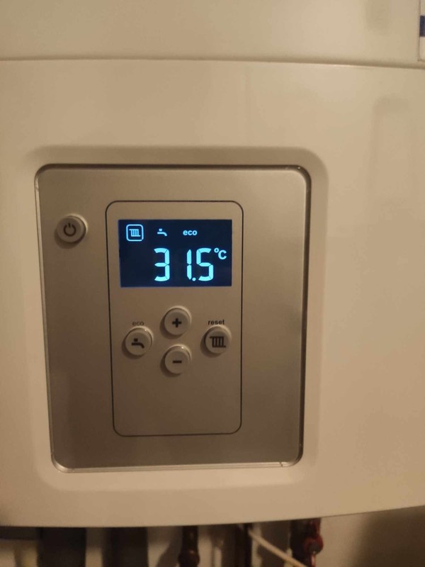

Piec gazowy Junkers ZSB24-1 DE – temperatura ustawiona na 45 stopni

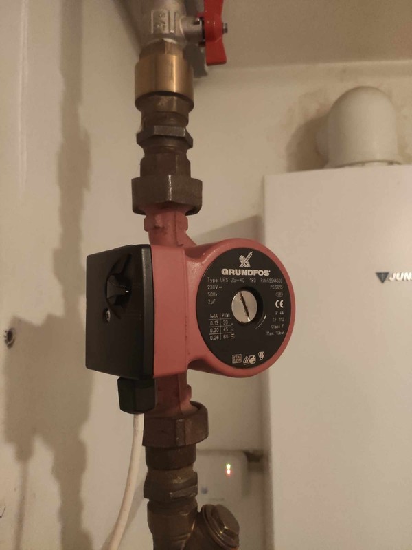

Pompa cyrkulacyjna na ogrzewanie podłogowe Grundfos UPS 25-40
Zawór regulacyjny termostatyczny VTA552

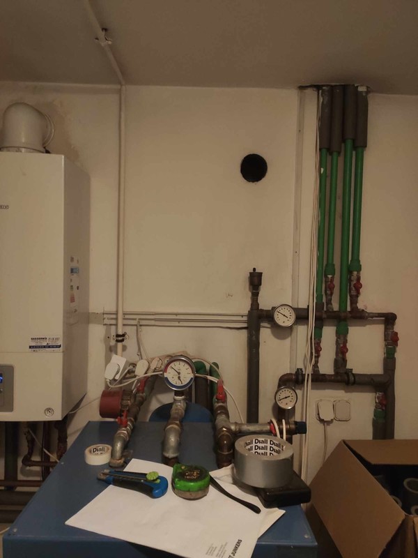

Poniżej dołączam zdjęcia. Po lewej stronie od pieca gazowego jest instalacja na ogrzewanie podłogowe, natomiast po prawej (tam gdzie zielone rury) ogrzewanie grzejnikowe.

Wymień zawór 3D. Ten który masz stosuje się do CWU a nie do podłogówki - za mały Kvs.
Nie prawda, ten zawór 3-D (VTA522) bez problemu obsłuży 6-9 pętli, a tam są tylko 4 pętle, więc to nie zaw 3-D jest problemem.
Prawdziwym problemem jest zła lokalizacja zaworu zwrotnego - bezpośrednio nad pompą , więc powietrze zbiera się pod tym ZZ i powstała poduszka powietrzna nie pozwala na tłoczenie wody.
Trzeba przenieść ten ZZ na powrót, najlepiej poniżej miejsca wpięcia zaw 3-D.
Tak jak na rys poniżej.
Problem jest zakręcony zawór powrotu do zaworu 3D - ten czerwony motylek. Odkręć go i zobacz czy będzie działać. I sprawdź czy pompa jeszcze działa. Mogła się zatrzeć przy braku przepływu.
Odkręć też na maksa vta. Czterdzieści stopni jak pójdzie przez chwilę na podłogę to się nic nie stanie. Ja bym i tak wymienił ten termostatyczny na zwykły 3D z siłownikiem i sterownikiem pogodowym. Tak jak to masz teraz to będziesz musiał non stop nim kręcić żeby mieć komfort.
Witam , proponuję przeczyścić ten zawór .  Należy pamiętać też że rotametry nie zawsze pokazują rzeczywiste przepływy.
Panowie, dziękuję za odpowiedź.
Największe wskazania na rotametrach mam, gdy zawór powrotu do zaworu 3D mam zakręcony, jak odkręcę na maxa zawór 3D i zakręcę obieg na grzejniki. Wtedy jest nawet około 1,5l/min. Wtedy po 1-2h podłoga robi się ciepła.
Jak odkręcę zawór (czerwony motylek) do zaworu 3D to woda ciepła idzie idzie od zaworu 3D z powrotem do pieca i przepływ na rotametrach spada.
Postaram się wezwać fachowca, żeby przeniósł mi zawór 3D we wskazane miejsce.
Problem się pojawia jak chcę jednocześnie puścić ogrzewanie na grzejniki i na podłogówkę. Wtedy ciepła woda idzie tylko na grzejniki, natomiast na podłogówce pokazuje 0l/min na rotametrach.

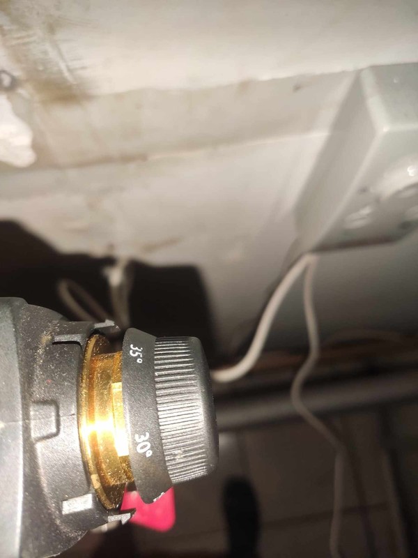

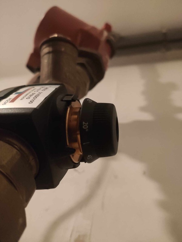

Mam do Was jeszcze dodatkowe pytanie. Jak prawidłowo ustawić zawór trójdrożny? W internecie nie mogę znaleźć rozwiązania. Teraz jak mam to raczej idzie ponad 40stopni na podłogówkę, co nie jest wskazane. Przesyłam zrzut z góry i z dołu jak mam obecnie i w miarę to działa. Jak zakręcam zawór to są mniejsze przepływy.
