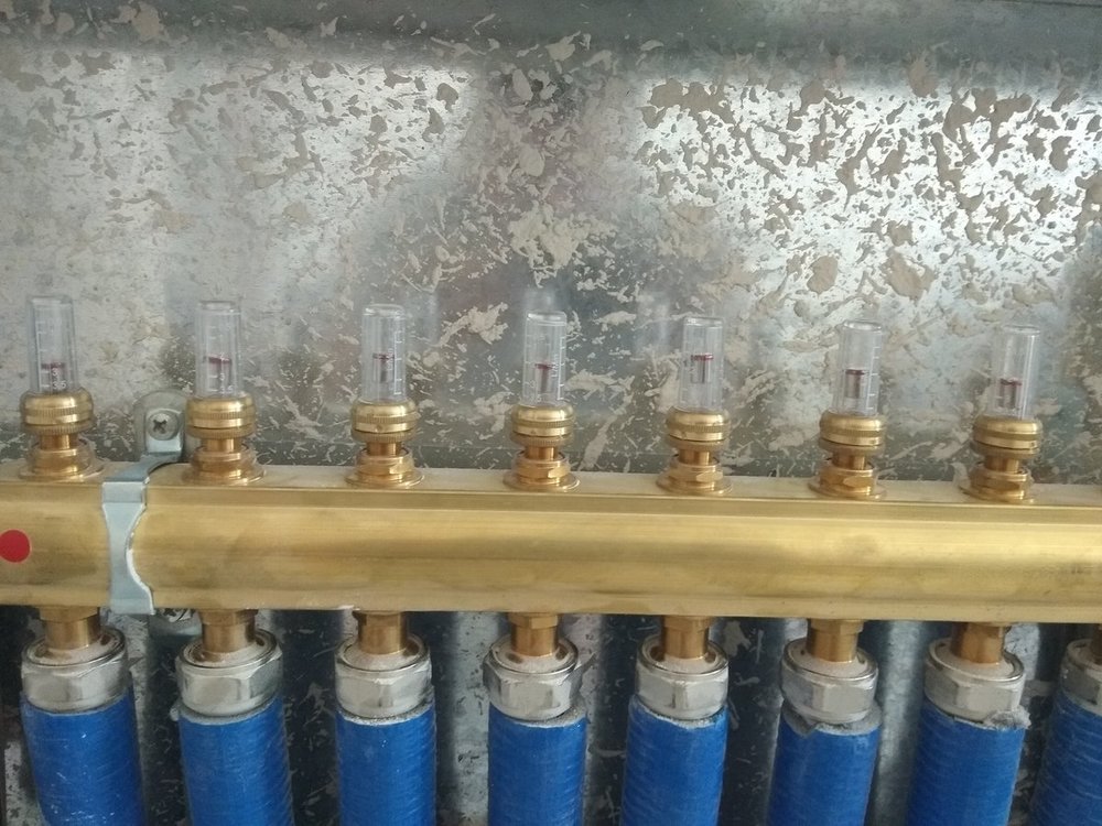

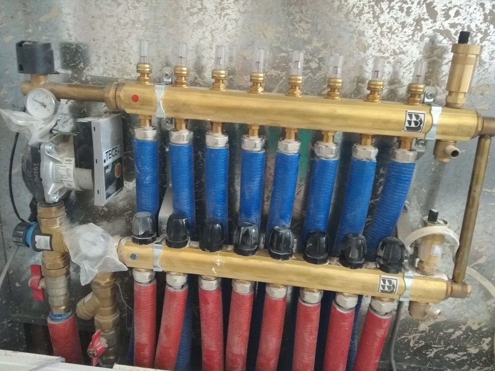

Witam,
wiem, temat wałkowany wiele razy, ale pewnie każdy przypadek inny:), a szukając podpowiedzi na necie to brakuje prostej instrukcji co jak zrobić, może tutaj.
Dobra, w całym mieszkaniu ogrzewanie podłogowe + grzejnik ścienny w lazience. Temperatura na termostacie ustawiona na 22st kazdego dnia do godziny 22:00. Obecnie mając na zewnątrz ok 8-10 stopni, wieczorami jak wspomniałem w pomieszczeniach 22st, a każdy narzeka że zimno w nogi........
Podwyższę temperaturę, ale grzeje miejscowo, nie wiem jak temu zaradzić. Piec eco tec pure.
Temperaturę pokojową mam ustawioną na
19st od 9:00 do 13:00
22st 13:00 do 22:00
19st 22:00 do 05:30
Podczas pracy pieca pokazuje do 40st. , Krzywa grzewcza na 0,9.
Dołączę zdjęcia rozdzielki.
