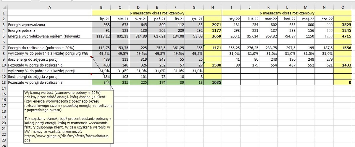

Podpowiedzcie mi proszę , czy się nie mylę w tych obliczeniach.
Na razie mam za sobą tylko jedno rozliczenie za 6 miesięcy i zbliża się za kolejny okres.
Czy dobrze rozumiem, że przy trzecim rozliczeniu 6-miesięcznym energia pozostała do rozliczenia z pierwszego okresu (to na zielono) przepada? w sumie 1035 kWh?
To co jest na szaro, to już się zgadza z pierwszą fakturą. Bardziej mnie interesuje jak ta energia co pozostała jeszcze z pierwszego okresu zostanie rozliczona.
Liczyłem na podstawie tego co PGE udostępnia w INSTRUKCJI: https://www.gkpge.pl/content/download/429c552dfb045ef13c9ee343cd77aa54/file/148x210_ewp_instrukcja.pdf?inLanguage=pol-PL&version=3&contentId=91207
Mój excel: https://docs.google.com/spreadsheets/d/13OX8Vj6YVMABVNA0aMBNIJXtRl_e3kuwxC2Ni4kCX90/edit?usp=sharing
O co mi się rozchodzi to, jak będę teraz  pobierał energię w lipcu i później, to już nie będę mógł skorzystać z rozliczenia tego zielonego magazynu, pomimo, że energia wprowadzona nie jest jeszcze starsza niż 12 miesięcy?

Będziesz mógł. Po to właśnie wyliczana jest proporcja. Stosunek pobranej do wysłanej energii. Następnie ten stosunek jest używany by z każdego poprzedniego miesiąca potrącić ten procent z pozostałej energii.
Jedyna możliwość zużyć całą zmagazywana energię jest dopiero kiedy ilość pobranej energii z całego roku >= oddana*0.8.
Najlepiej więcej pobrać niż się oddało.
Mi właśnie w marcu, kwietniu i w maju przepadła energia z zeszłego roku.
